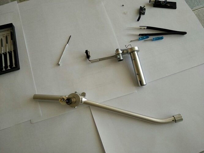

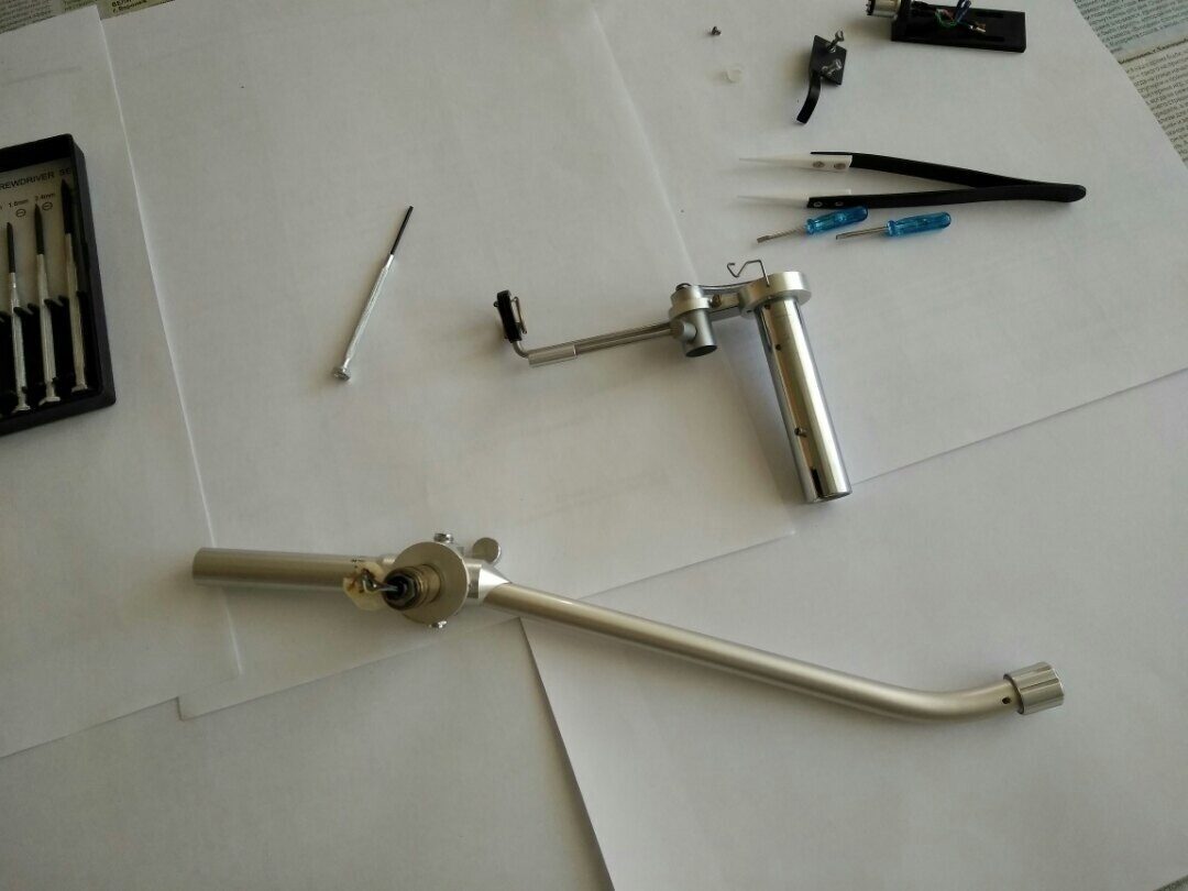

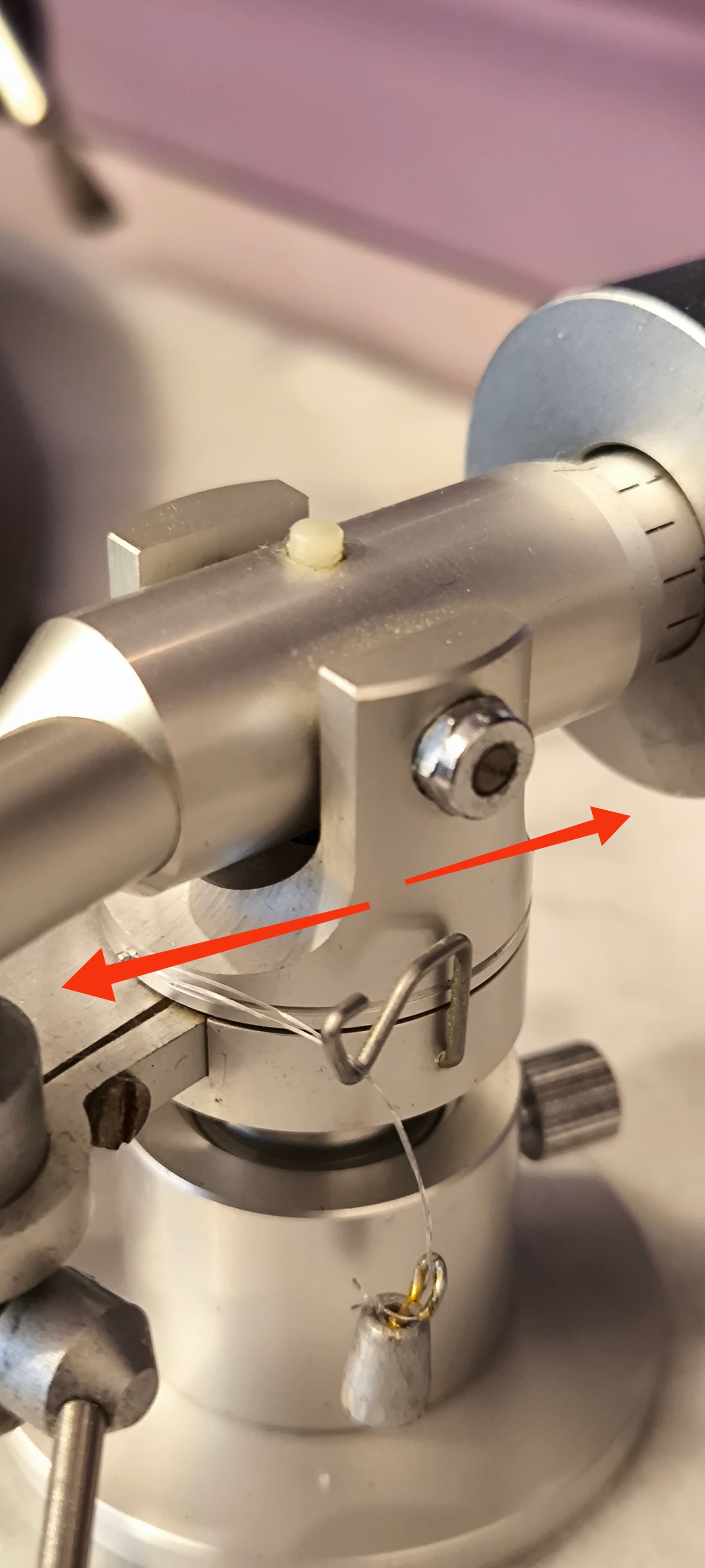

Подскажите, если у Fidelity-Research FR 54 есть небольшой люфт U образной чаши) относително базы. Это можно/нужно лечить?
Нужно бы…Но с частичной разборкой ноги. Должно вращаться абсолютно свободно, но без люфтов, ощущаемых пальцами
Может слабо затянуты винты регулировки высоты тонарма.
Не, винты ещё раз протынул, но это именно U образная часть (

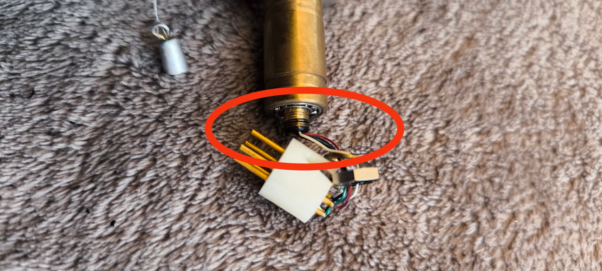

Как она снимается не пойму ( трубка на гайках, а у этой даже никаких винтов не видно.
Тут не подскажу,возможно там предусмотрена регулировка подшипника,но это лучше к мастеру который уже имел дело с этим тонармом.
Да там видно гайка, фото не моё. Видимо через палку крепления залезать.

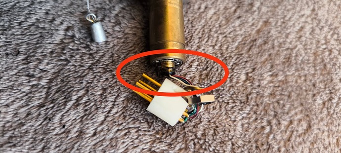

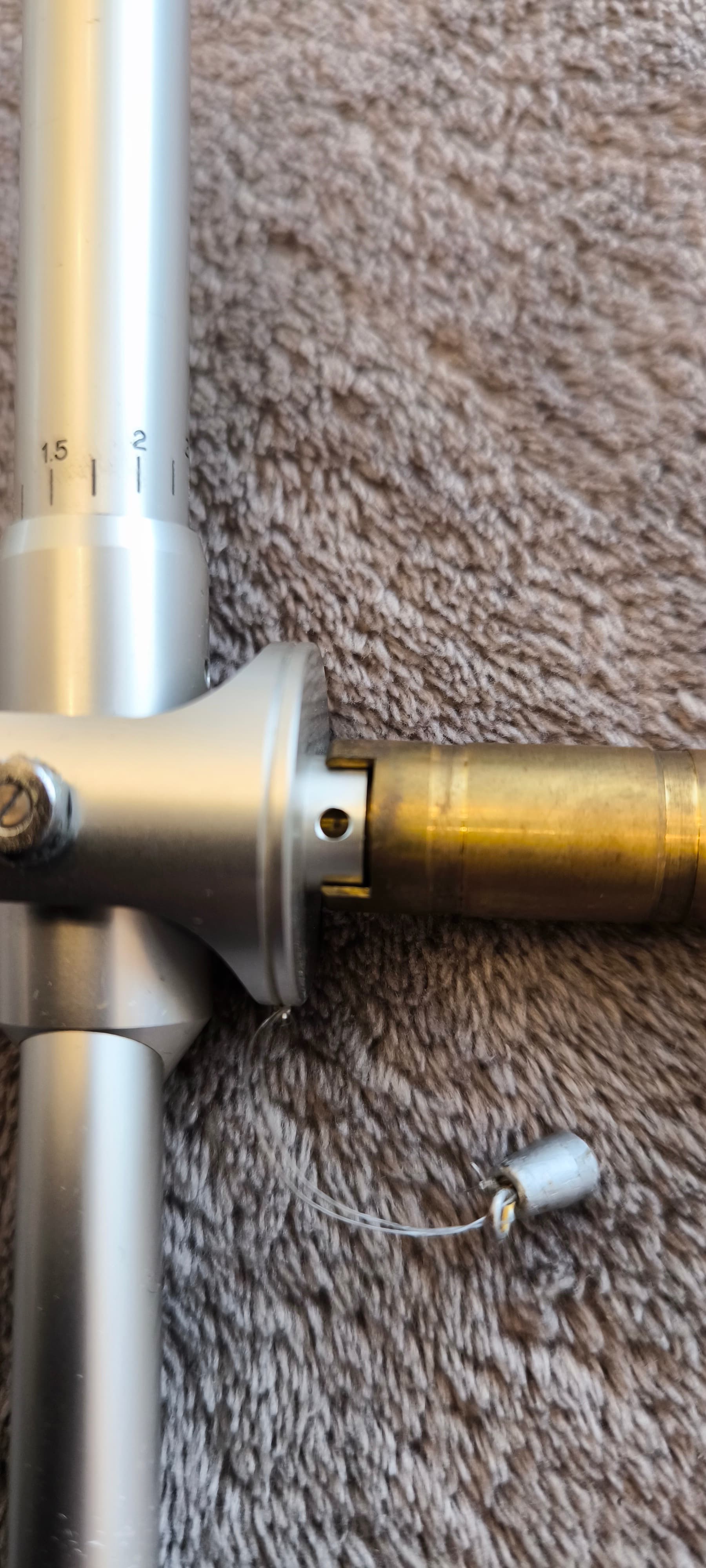

Люфт был из-за верхнего подшипника. Втулка немного просела вниз.
До какой степени закручивать нижний винт? Если он ослаблен, то латунная часть крутится очень свободно, но под тяжестью тонарма опять может просесть. Если подтянуть то люфта нет, но крутится уже не так легко, но если подуть то поддаётся)
Не забывайте про температурную компенсацию . Я всегда делаю микрозазор в подшипниках
В общем проблема не из-за подшипника, все собрал обратно, но микролюфт остался (
Он получается в месте крепления верхней части трубки с микролифтом, там два микровинтика под шип, затянул их хорошо, сильнее уже сорву шлиц. Видимо это Конструктивна особенность ( плотнее только на клей если посадить)
Нет там такой конструктивной особенности! Никаких люфтов быть не должно. Я так понимаю, болтанка латунной ноги в стакане ?

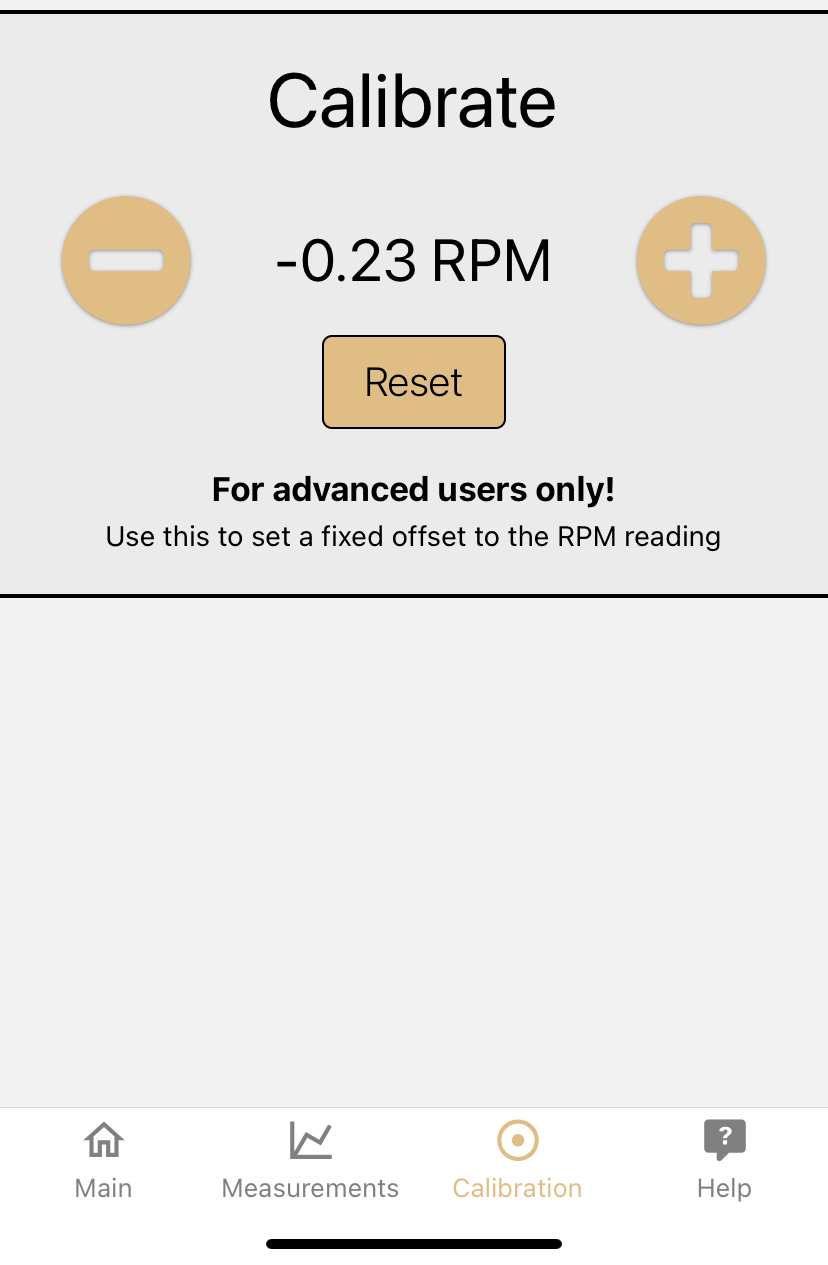

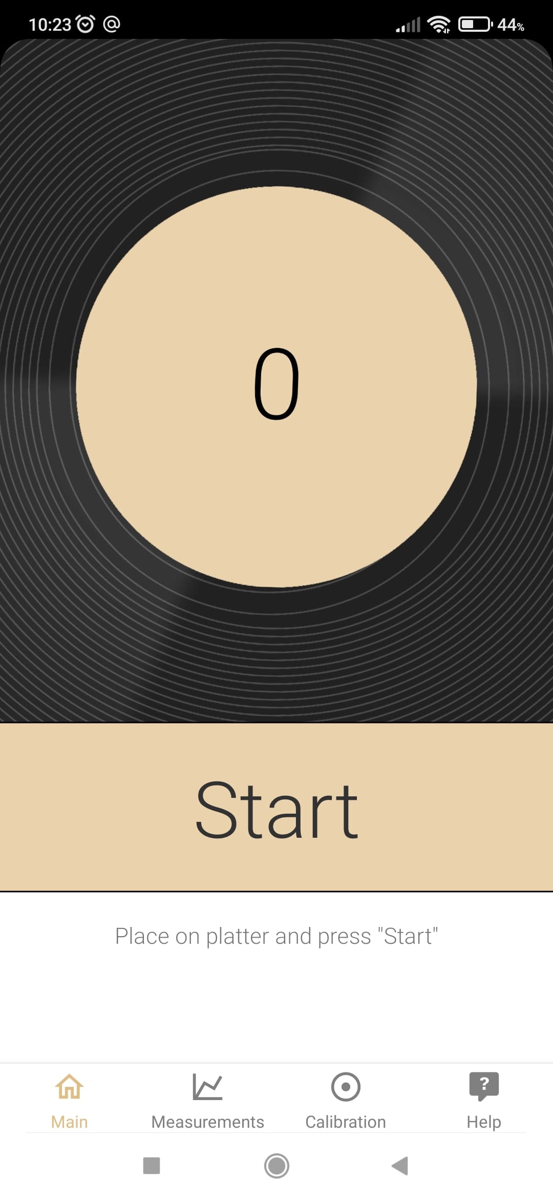

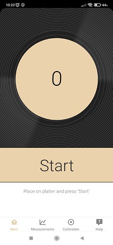

У этой программы есть возможность калибровки. А как или каким прибором можно откалибровать?
Проигрывателем, точности которого вы доверяете. Например, кварцованным директ драйвом.
У меня два таких, но я им не доверяю - показывают немного разные значения и какой из них более точный? :slightly_smiling_face:
А прибору, которым измеряли, доверяете?
Я калибровал техниксом 1210мк2. Сначала с помощью стрободиска и приложения стробоскоп убедился что метки стоят как вкопанные, значит он достаточно точен.
А вообще, на замеры детонации это не влияет. А абсолютная скорость не так уж важна.
Получается, калибруется только показания скорости, а детонация тоже не известно, точно ли показывает или нет.
Ладно, проверю ещё стробоскопом, только лампочку надо купить.
