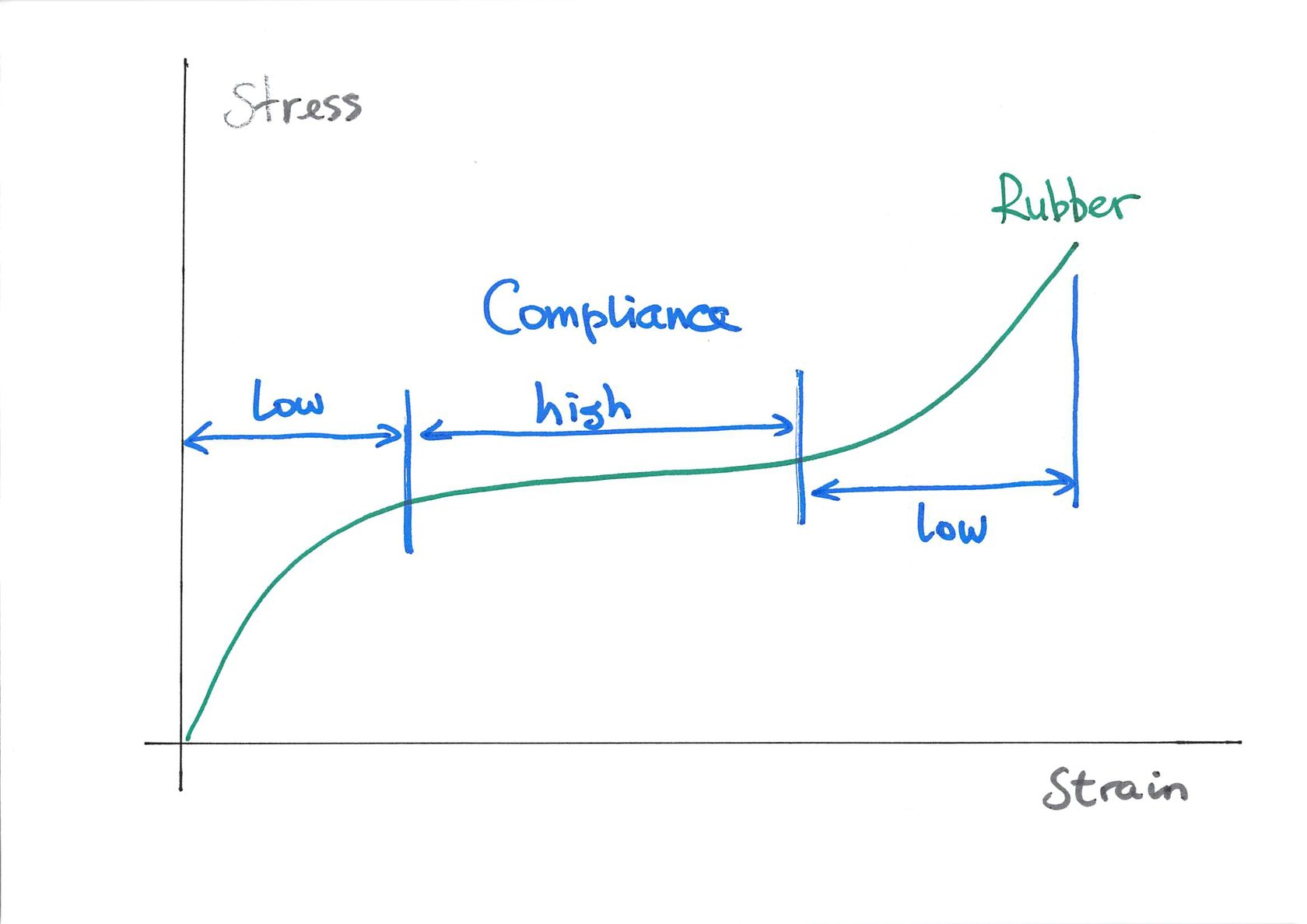

Чтобы это проверить, надо попросить производителя сделать дюжину совершенно одинаковых головок, отличающихся только жесткостью подвеса с некоторым шагом, и прослушать их всех на одном тонарме.
PS А еще повлияет не только жесткость подвеса, но еще и его амортизирующие свойства, отвечающие за добротность резонанса.
PPS А еще есть мнение, что за последние 50 лет сильно поменялись доступные производителям полимеры, из которых делаются подвесы, и именно их вязкость увеличилась, что повлияло на добротность резонанса и снижение его влияния на звук по сравнению с головками 70-х.

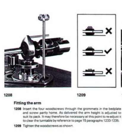

Всем привет. Наткнулся на рекламу демпферов для установки SME тонармов на Авито, пишет человек, что сильно лучше заиграло.
Посмотрел у себя на 3012, площадка винтами прижата к базе без всяких демпферов.
Купил на Али 10 шт, установил.
Звук поменялся, само собой, во-первых, тонарм стал выше где-то на 0,5-1 мм, во-вторых, непонятна сила затяжки и от этого и высота поменяется, в-третих, появилась возможность горизонт относительно пластинки плавно регулировать.
Звук интереснее, но шум от массы и шипение сильнее стало слышно, может, из-за того что азимут изменился, надо регулировать.
Но поскольку на моем полуубитом тонарме это непросто, хотелось бы сначала выяснить относительно момента затяжки, как правильно.
Подскажите, кто в курсе, пожалуйста :folded_hands:!
Когда-то давно экспериментировал с сме-шными салазками, казалось, что более точный звук без резинок вообще А уж изменение вертикальности ноги тонарма вообще вред, имхо . Но ваши уши вам в помощь!
Вот тоже так показалось, но вдруг чего не так делаю?
Клоны эсэмешных салазок для старых ортофонов без всяких резинок, теперь китайцы штампуют- резинок нет!
Точно так и мое мнение . Поэтому креплю салазки всегда жестко к базе
Спасибо :folded_hands: !
Всегда делал горизонт по шёлу к пластинке при этом трубка тонарма не всегда была поралельна.
Увидел в инструкции к Fidelity-Research FR 64 рекомендации поралели по трубке за шеллом…
Как делаете вы или это дело вкуса (слуха) =)
Везде, где есть такие рекомендации, считается, что шелл должен быть строго параллелен трубке, а по ней просто удобнее выставлять, так как длиннее. Но мы знаем что в жизни это далеко не всегда так..)
Параллель шелла это отправная точка при настройке. Далее - пробовать выше/ниже на слух.

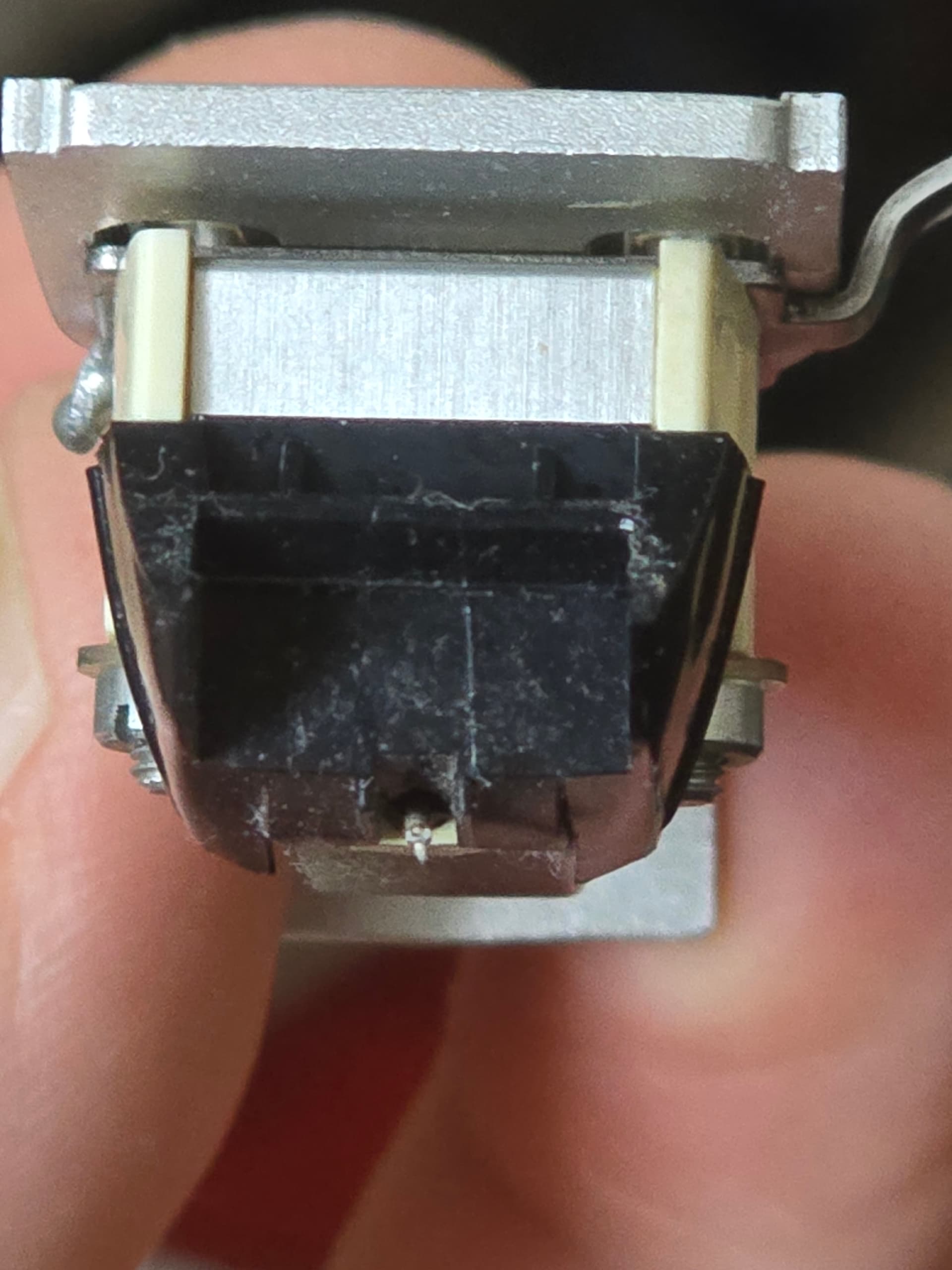

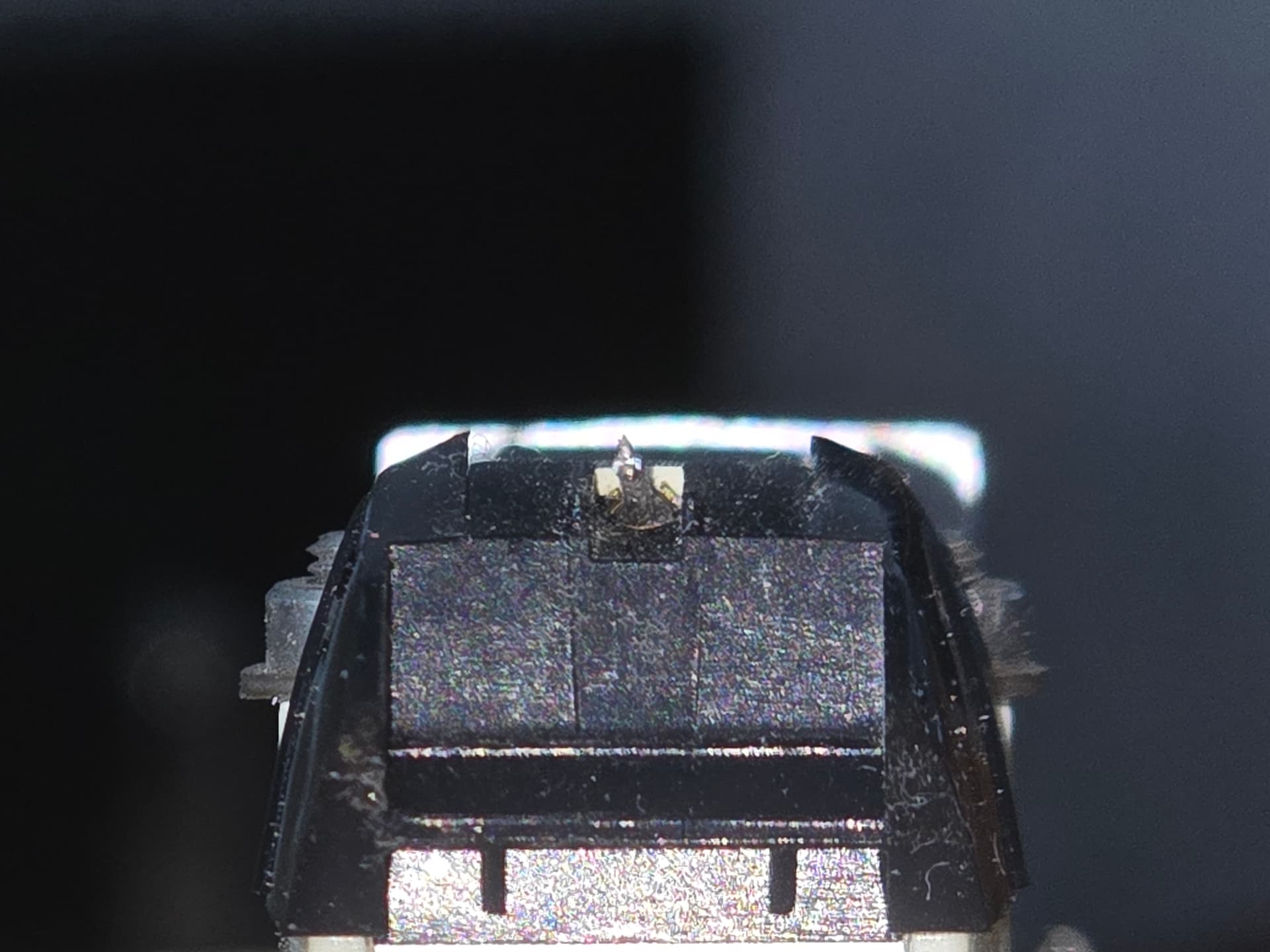

Здравствуйте. Совсем незапланированно стал счастливым владельцем Victor jl b44, при первом включении звук очень не очень (выраженые сибилянты, певцы шапелявят). Внимательно посмотрел на вставку и был неприятно удивлен. Подскажите новичку насколько это критично, если картридж под замену, то что выбрать взамен в бюджете до 30000 из винтажа.
