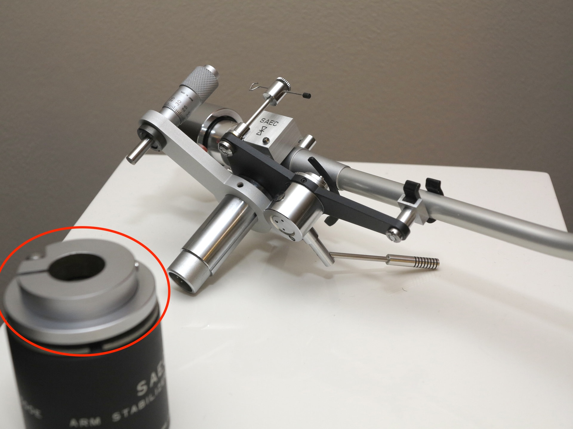

Друзья, привет!
Хочу, попросить совета старших товарищей, так как первый раз буду собирать вертушку - отдельно стол, отдельно мотор, отдельно тонарм..
Прежде чем ломать сразу, хочется удостоверится, что все правильно понял из инструкций..
Имеем Saec 407/23, имеем стол с регулируемой базой.
Правильно я понимаю, что:
  1. Сначала я достаю тонарм из базы крепления его, где скоба такая условно)
  2. Потом центрую базу по расстоянию от шпинделя, до центра отверстия базы, куда вставляется тонарм, в мм, как в мануале. Кстати это чем удобнее сделать? Линейкой, сантиметром? Думал Штангенциркуль купить электронный, но они все 150мм, если недорогие) 250 уже что. то космос стоят, если на один раз покупать)
  3. Потом закручиваю снизу стабилизатором базу тонарма (Ну или гайкой, если стабилизатора, если бы не было)
  4. После уже все стандартные манипуляции, с VTA/Азимут/Прижим
Под базой я имею ввиду эту часть:
И второй пункт, который я не очень понимаю пока что.. Это Overhang..
В моих предыдущих вертушках он указывался вот так:
Что принципе удобно, для понимая..
Но у SAEC указано вот так:
И я не очень понимаю, оверхенг как выставлять.. От точки шпинделя до кончика иглы надо еще выдвинуть на 11-12мм? Перевернуть картридж вверх условно и как то замерить? Короче тут вопросы у меня.. Как оверхенг настраивать)
И так же вопрос, по дополнительному грузику сбоку.
Цвета положений груза не связаны с цветом самого грузика тонарма основного?
Поесть тут именно, как по инструкции от положения его на тонарме? А груз может быть любой из трех версий..
А не то что, если груз красный, то и в красную точку?
Я просто не нашел мануал на англ пока что, есть на японском и русском, кем то переведен) насколько точно, не знаю..

Именно так. Здесь принцип такой - если у вас на тонарме тяжелая голова с шеллом (а значит чтобы ее уравновесить, противовес висит ближе к краю, как на 13с, то латеральный грузик к красной точке. Если шелл с головой легкие, то наоборот.
То есть положение противовеса это скорее для ориентира, а главное, вес шелла с головой. Ибо арм Г образный, и чем больше вешаете груз не на его оси, тем сильнее разница в нагрузке на ножи, и тем сильнее ее надо компенсировать.
Переводили мануал грамотно, но если есть сомнения- тогда лучше уже читать на японском, оригинал, так сказать))) Хорошая точная линейка, желательно немагнитная, будет отличным помошником. А перевернув шелл вверх ногами, легко выставить эффективную длину. Ну, и помнить, что у инженеров саека было своеобразное представление о правильной геометрии тонармов))) Верьте своим ушам!!!

Не нужно это вам, сделайте как в мануале сказано, 12 мм от шпинделя, померять можно штукой с круговыми насечками, которая на шпиндель надевается, приведена выше, или как Олег @nod62 вам подсказал, перевернув шел и замерив длинной линейкой.
Этого достаточно

А еще вопрос:
Стабилизатор же закручивается без контр гайки заводской?
То есть: или гайка или стабилизатор?
