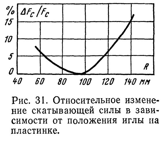

Для обычного тонарма меняется конечно.
Для тангенциального и подобных - нет.
В обычных тонармах еще есть решения по учету ее изменения, путем изменения антискейтинга в заисимости от радиального положения тоанарма.

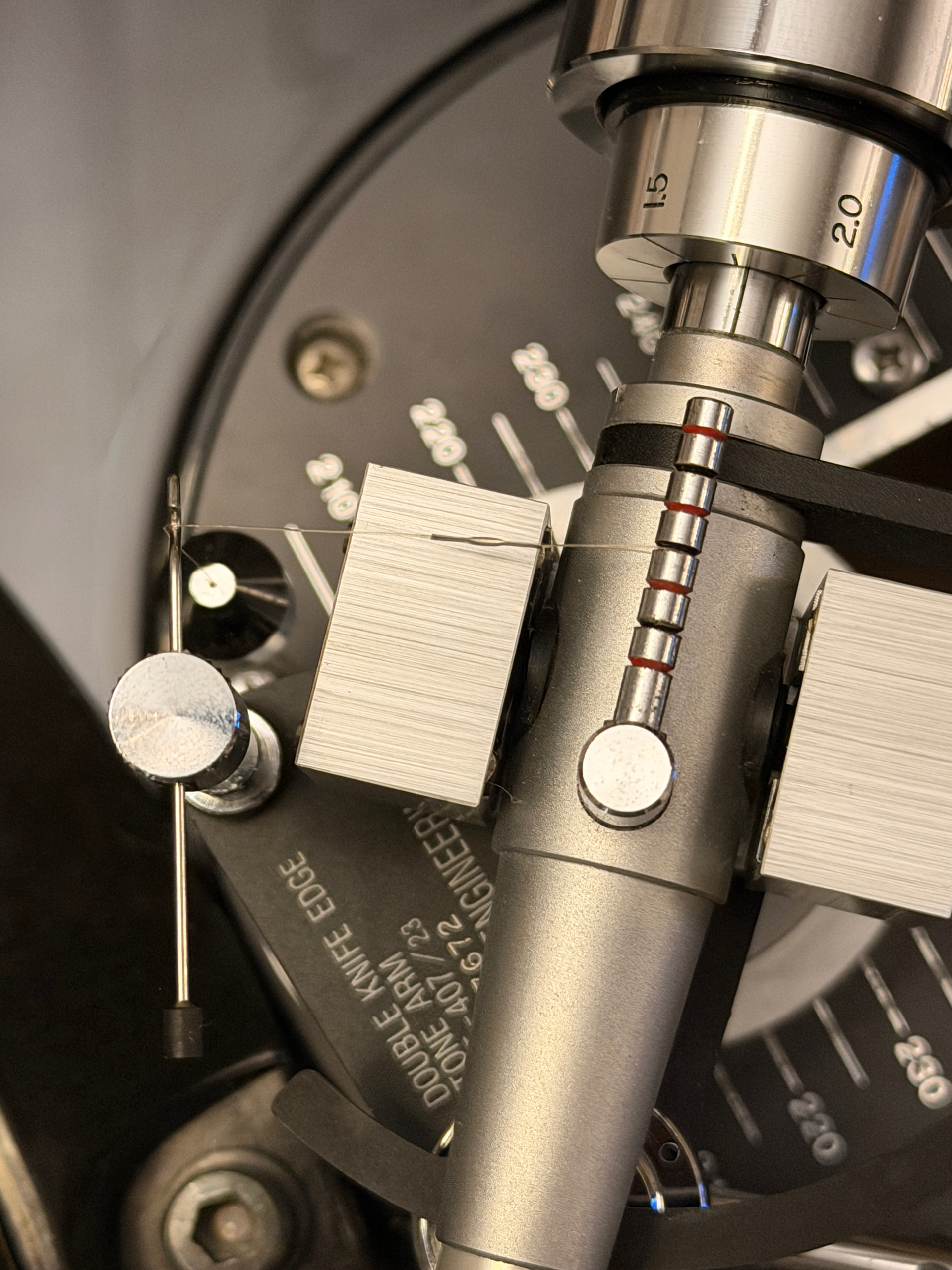

Всем привет!
Подскажите, два вопроса)

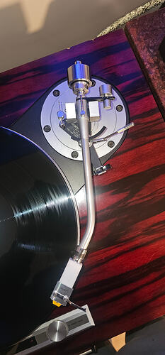

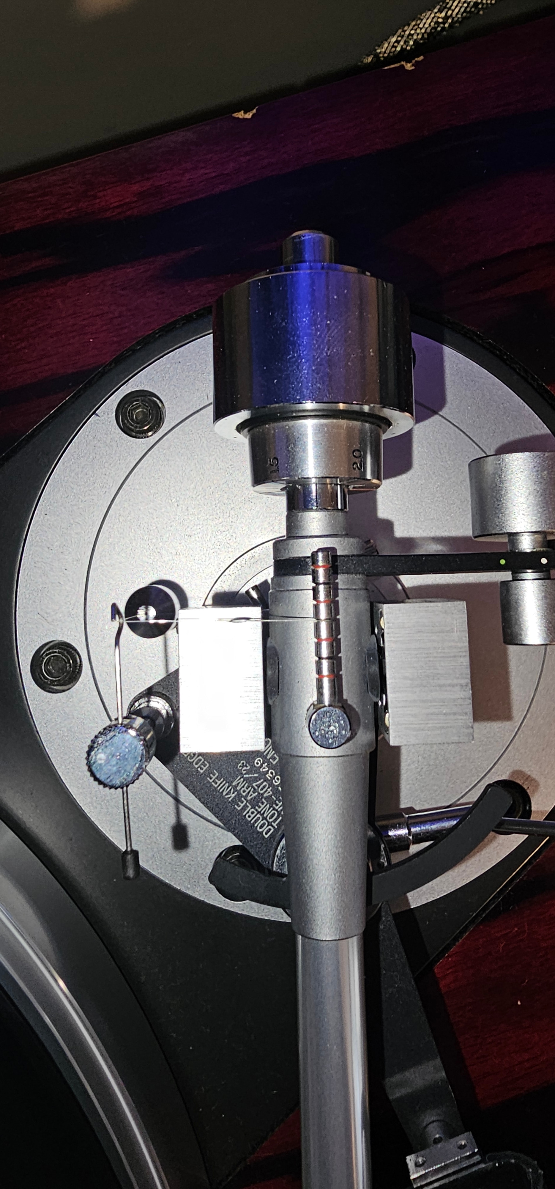

На тонарме SAEC 407, антискейтинг настраивается в два этапа:
  1. Первый стандартно риски-груз
  2. Второй что надо поймать 90го градусов, когда игла над заходом пластинки
    Я вот настраиваю и не понимаю, я правильно выставил или нет, можете просветить?)
Всё так. А в чем вопрос то?)

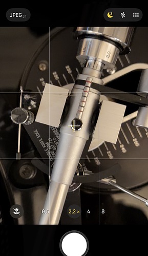

Фото я не прикрепил ахах

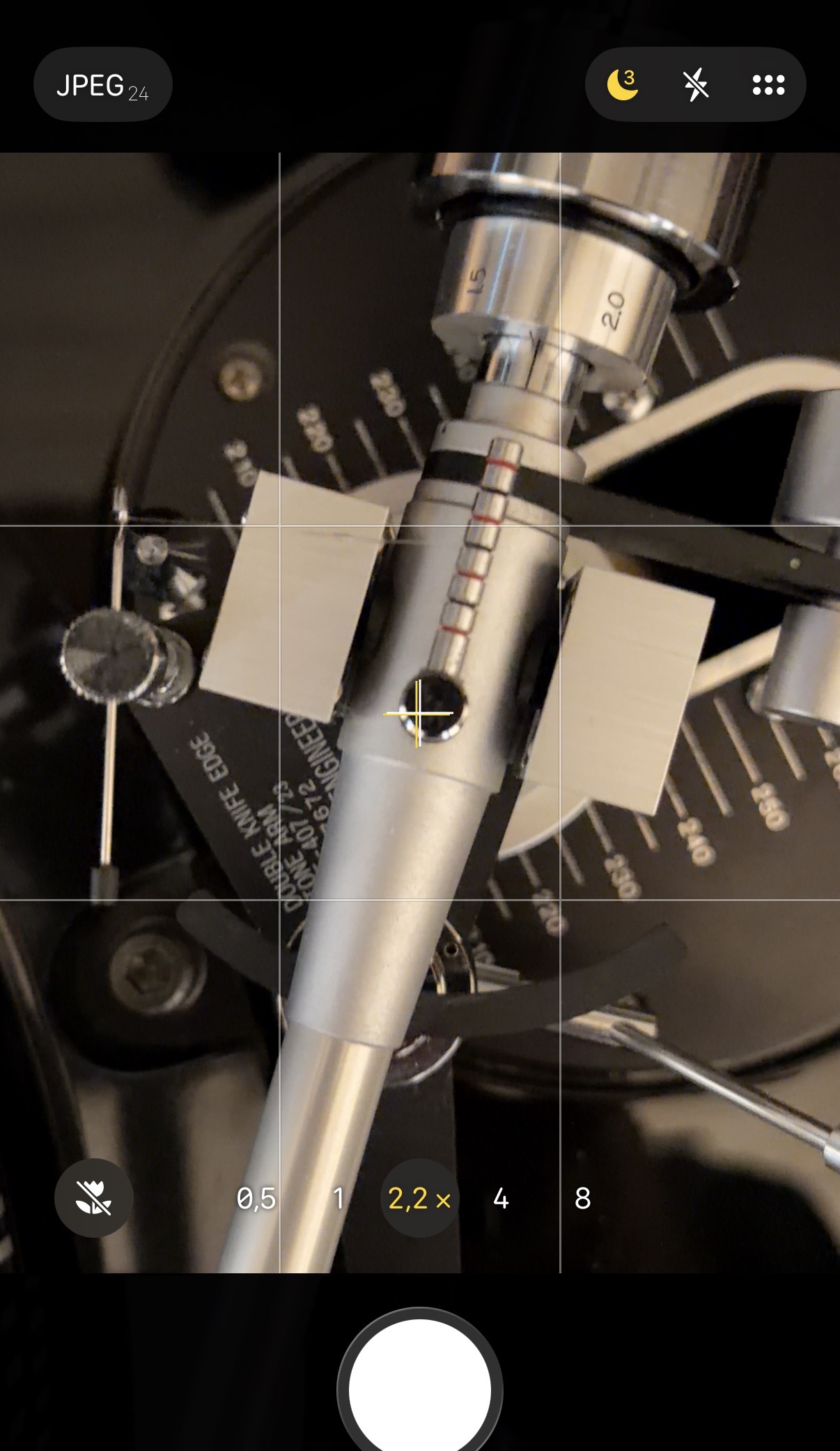

Вопрос - правильно ли я попал в 90 градусов, на заходе пластинки.. или нет
Тонарм поднят же должен быть для такой настройки?

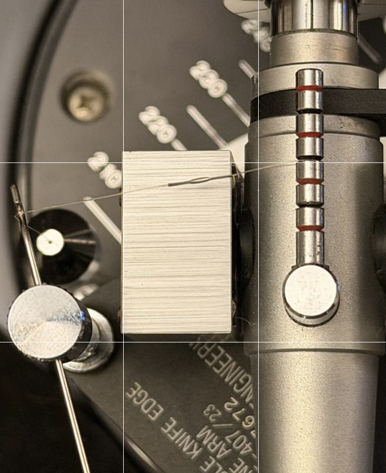

Если на фото игла над началом пластинки, тотне правильно. Угол то не прямой. Надо еще чуть подальше этот крючок выдвинуть.
Чтобы нитка шла как по белой линии на фото:

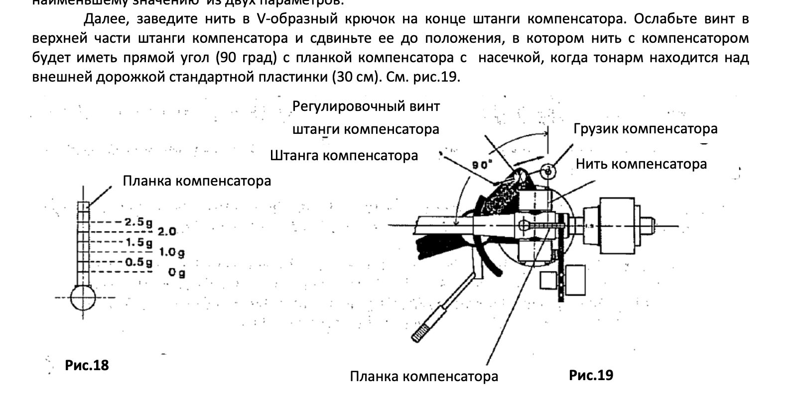

Так там де тоже ручка с градуировкой в граммах. Только сначала устанавливается синяя или красная метка.
Сложные заточки типа шибаты обычно как эллипс настраиваются.
Вот прямой угол.
Чутка фото исказило… но там 90гр
Ну ручка с градуировкой это сила прижима
А точи это как раз антискейт
синий кружок - сфера
Красный овал - эллипс
И он крутится после настройки прижима
По мануалу
