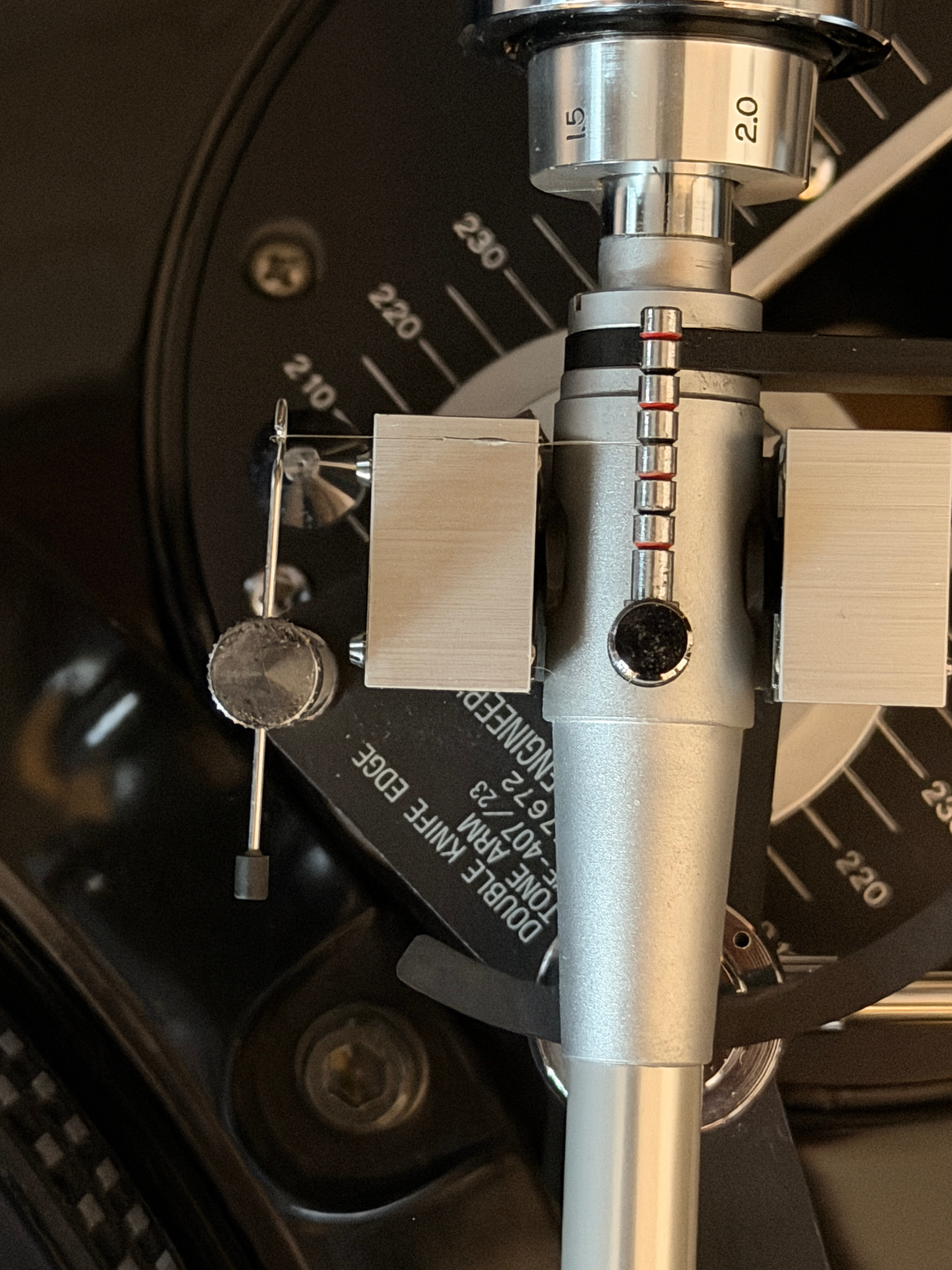

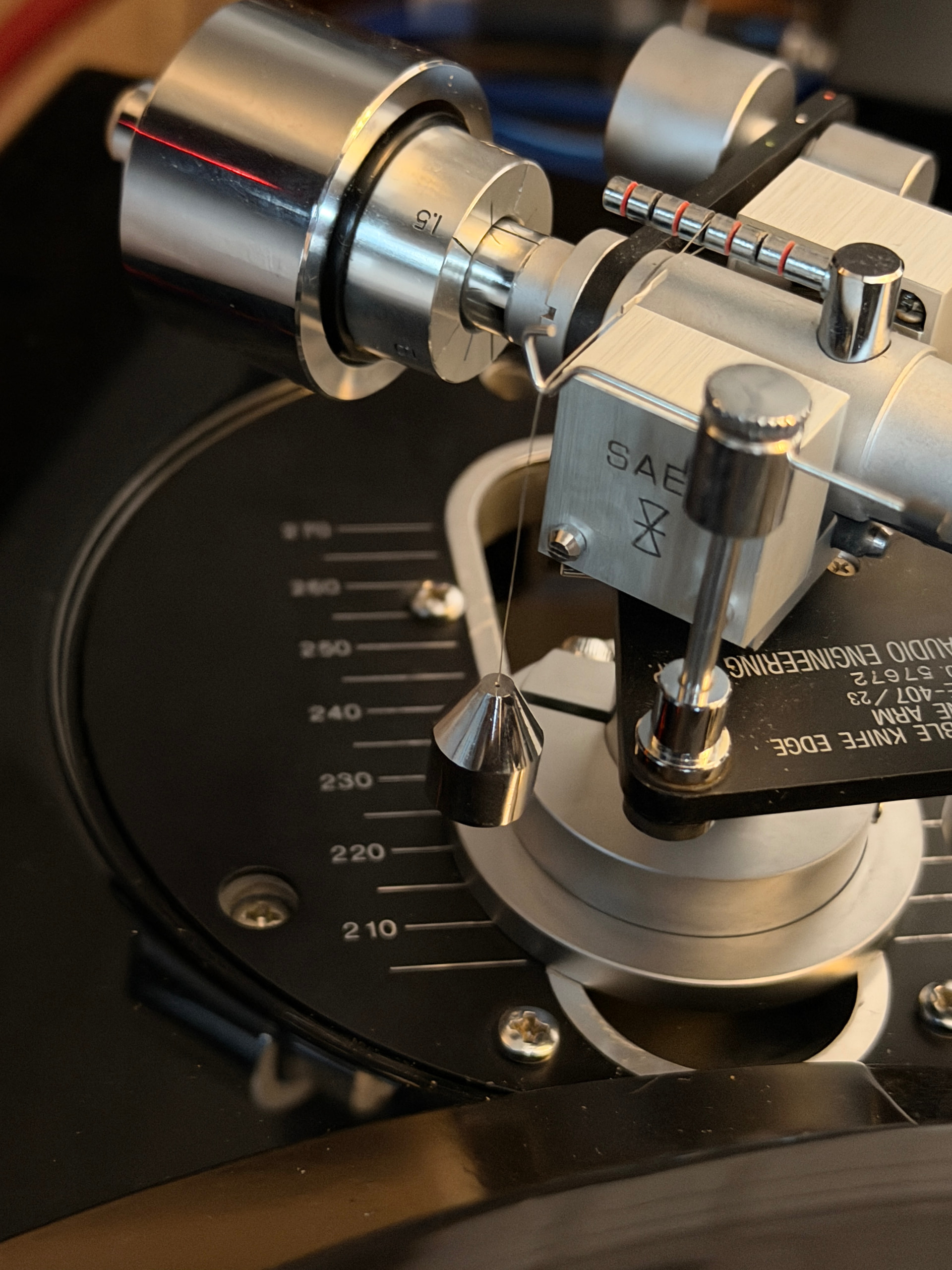

А получается.. Надо крутить не только верхний винтик крепления, но и то что под шестигранни? поесть повернуть само крепление штанги?
Я туман штанга должна быть параллельно сама по себе..
Или я ошибаюсь?
Всё, вспомнил. Да, там автоматически антискейтинг подстраивается в зависимости от выставленной прижимной силы. Давно 505 в руках не держал…

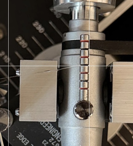

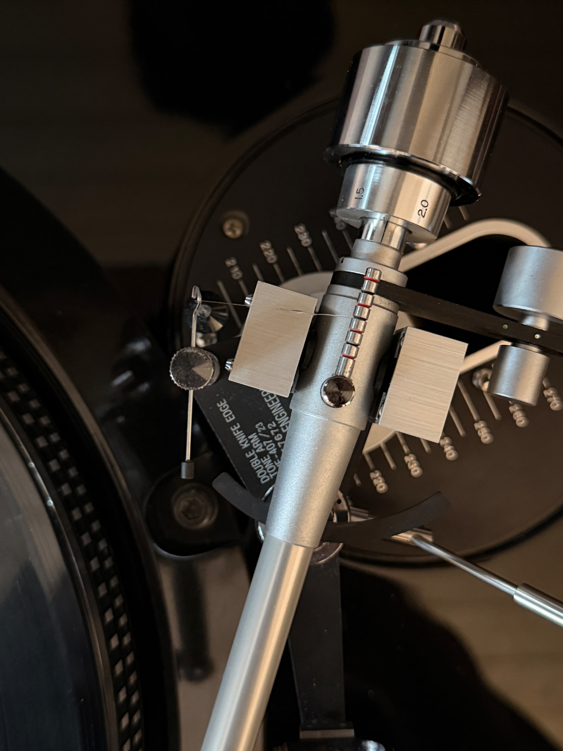

Я вот поставил, 90 градусов как будто есть..

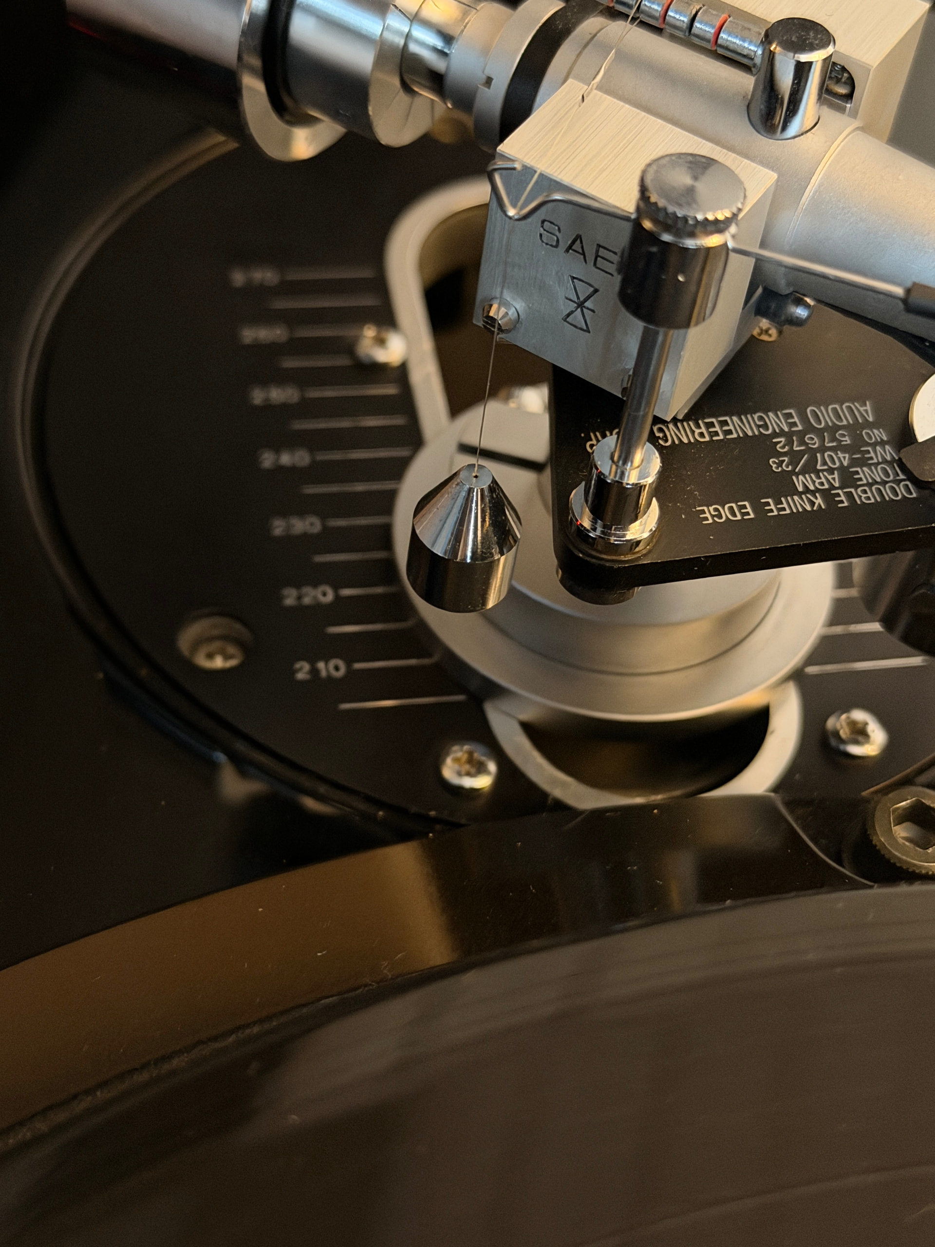

Но кажется, что грузик оч близко к базе тогда?)
леска должна быть под 90. двигай штангу
Где же тут 90?
Ну если и основание можно двигать)
То тогда вот так получается
Уже хорошо. Но сама проволочка с крючком, через которую леска идет, не обязательно должна быть параллельно. Можно ее повернуть в сторону, чтобы грузик был подальше от базы, но выдвинуть подальше.
Да я как само основание штанги подвинул и 90 получил, вроде норм расстояние стало
Спасибо всем

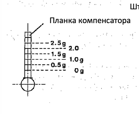

Вес грузика зависит от прижима? Просто у моей унитры не предусмотрен заводом антискейтинг, прижим 4 г. Вот и экспериментирую… наверное не меньше 4 г. и нужен грузик?
По хорошему надо использовать тестовую пластинку для настройки, а если на глазок, то сильный антискейтинг лучше не ставить (по прижиму головы) будет гнуть кантилевер. Я бы делал не больше чем 1/3 от прижимной силы, это если на глазок…

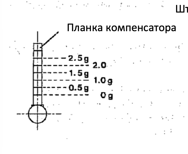

Коллеги, у меня вопрос, по антискейтингу еще один:
Я решил на LD диске проверить настройку, и получается так, что прижим у меня 1,7 по весам и по грузу тоже.
Выставляю, на значение 1,5 леску скейтинга
И почему-то только в в начале и центре LD диска держится тонарм и не уводит его назад.
А после середины, всегда его назад тянет.
При это, если ставлю значение на 1.0 по планке компенсатору, то его не уводит никуда, в любой точке диска.
Что то неправильно в настройке? Не понимаю, не может же быть такая погрешность.
По установке на 1,5 грамма, на слух конечно не услышал больших проблем) Сцена есть, знакомые пластинки играют нормально.. Но не оч понимаю, в чем проблема может быть)
Есть мысли, что может быть не так?
Сам LD диск прямой и кладу без коврика его, чтобы исключить кривизну)
Возможно кстати и в диске дело, что я его ровно положить не могу, по центру, он так или иначе смещен или на нем дорожки..
Я положи компакт диск, на нем сильно дальше середины тонарм, и тоже не уводит.. странно)

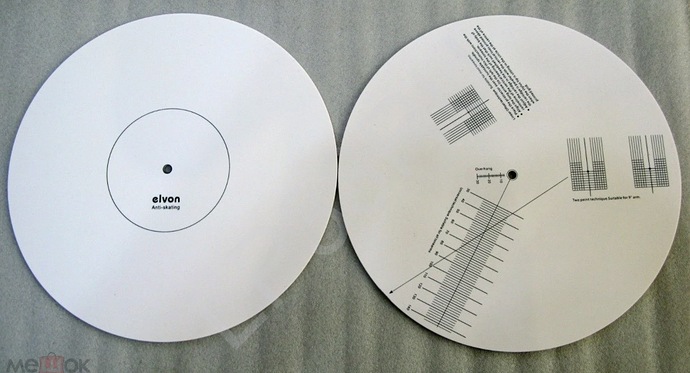

Заказал на мешке такою штуку, одна сторона для антискейтинга, вторая шаблон

В общем я поставил, как по инструкции требуется)
