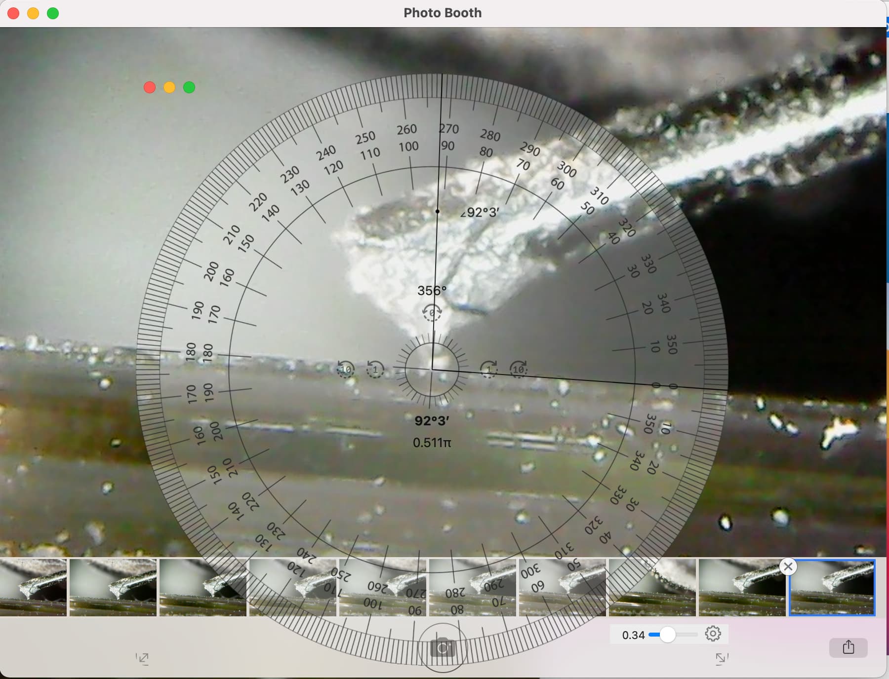

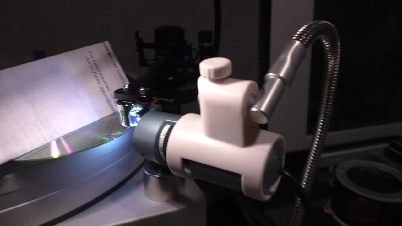

Вдохновился видео Майкла Фремера про настройку SRA с помощью микроскопа:

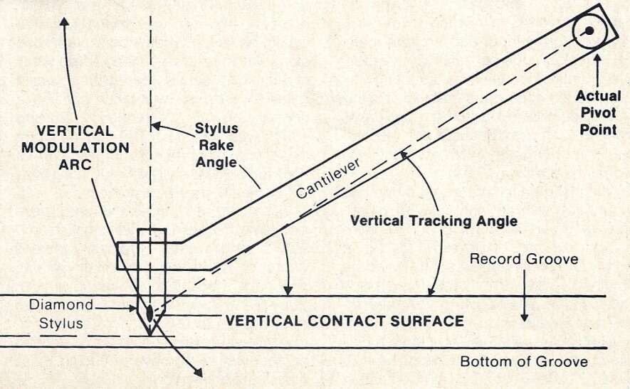

Согласно исследованиям, оптимальное значение для SRA – 92 градуса. Правильный SRA (stylus rake angle) минимизирует интермодуляционные искажения.

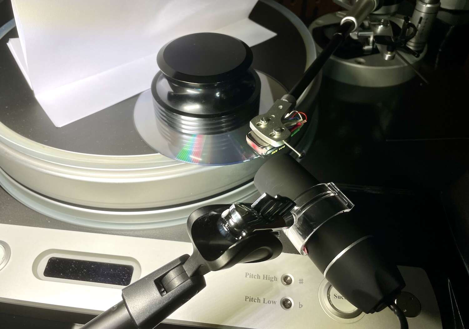

Убил на это дело два часа. Основное время ушло на начальное позиционирование дешевого китайского микроскопа с Али – ужасно нудная процедура, причем идеально четкого изображения добиться так и не удалось.
Для замера углов на Маке удобно использовать программку Protractor:
Финальный тюнинг Фремер рекомендует делать на слух. Слишком высокое положение иглы приводит к чрезмерно ярким и жестким ВЧ, слишком низкое – к темному мутнуму звуку и размытому басу.
В процессе настройки опустил тонарм практически до самого минимально возможного положения. ВЧ стали поприятнее.

Разве SRA и VTA не взаимосвязаны? А для выставления VTA нужно выставить головку параллельно пластинке, тогда автоматически, по идее, должны быть правильными и VTA и SRA.
