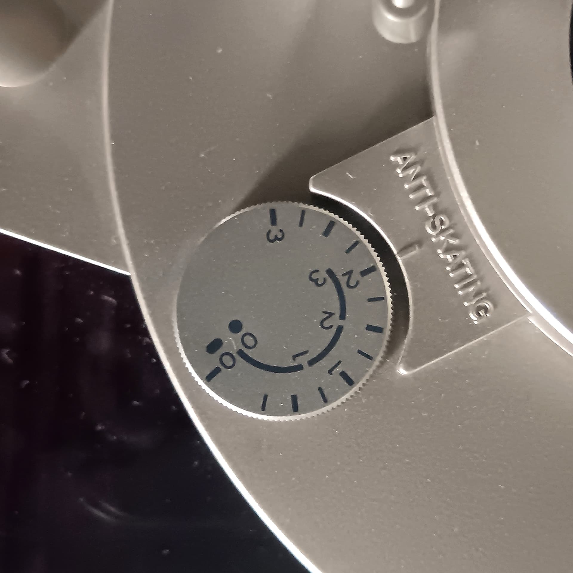

Вопрос к гуру, какая шкала используется и при каких настройках.
Где точечка-под сферу,где элипс-под элипс и другие острые заточки.
Соответственно ближайшая шкала к надписи антискейтинг,под элипс.
Спасибо.

Здравствуйте. Вот спасибо добрый человек, за плюсик в копилку знаний. Сам задавался этим вопросом, но всегда настраивал по первой шкале. Но вот что интересно, а как быть с, Ямахой?

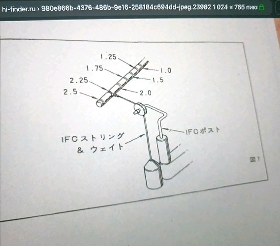

Вот что находил ранее
Всё так и есть, а слева написано, что ставить столько, сколько прижим у ГЗМ безотносительно заточки.
Но вот по тестовой пластинке у меня чуть не сошлось с рисунком. Пришлось сдвинуть на одно деление в сторону увеличения
Обычно так всегда или часто.
На тестовых пластинках высокий уровень записи, что дает уровень скейтинга выше обычного и соответственно требует антискейтинга выше обычного.
Если вы слушаете музыку не состоящую из сплошного фортиссимо, стоит сдвинуть на одно деление назад, в сторону уменьшения )
