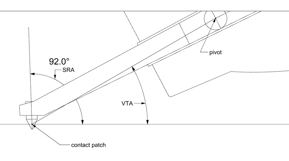

Углы VTA и offset angle лежат на взаимно перпендикулярных плоскостях. У вас это не так. И у всех. Уверены? :thinking:

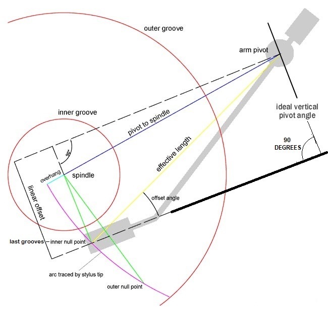

Если угол между продольной осью шелла и горизонтальной осью поворота (наклона) тонарма 90 градусов, то конечно азимут в любом положении не сбивается. Но он не у всех тонармов 90 :wink:

У меня на двух тонармах не так. Поинтересовался как дела с этим у другого товарища - изменяется ли азимут при изменении VTA. Например при опускании/поднятии тонарма (если есть такая опция), изменении толщины пластинки или мата.
И, наверное, ось поворота вертикальная всё-таки.
Вот то где написано 90 degrees.
А при чем здесь VTA?
Непричем. Просто если показанный мной угол НЕ равен 90 градусам, то при любом изменении высоты тонарма (для настройки VTA) сбивается настройка азимута. И такие тонармы вполне себе встречаются. Это ответ на ваш вопрос:
Существуют причины, по которым производитель сделает тонарм с этим углом, отличным от 90, если он идеальный? Или это мех повреждение?
Затрудняюсь ответить )
Мне это кажется крайне нелогичным но тем не менее…
Речь конечно именно о конструкции, не о повреждениях.
Поинтересовался, мало ли, причины могли оказаться интересными.
