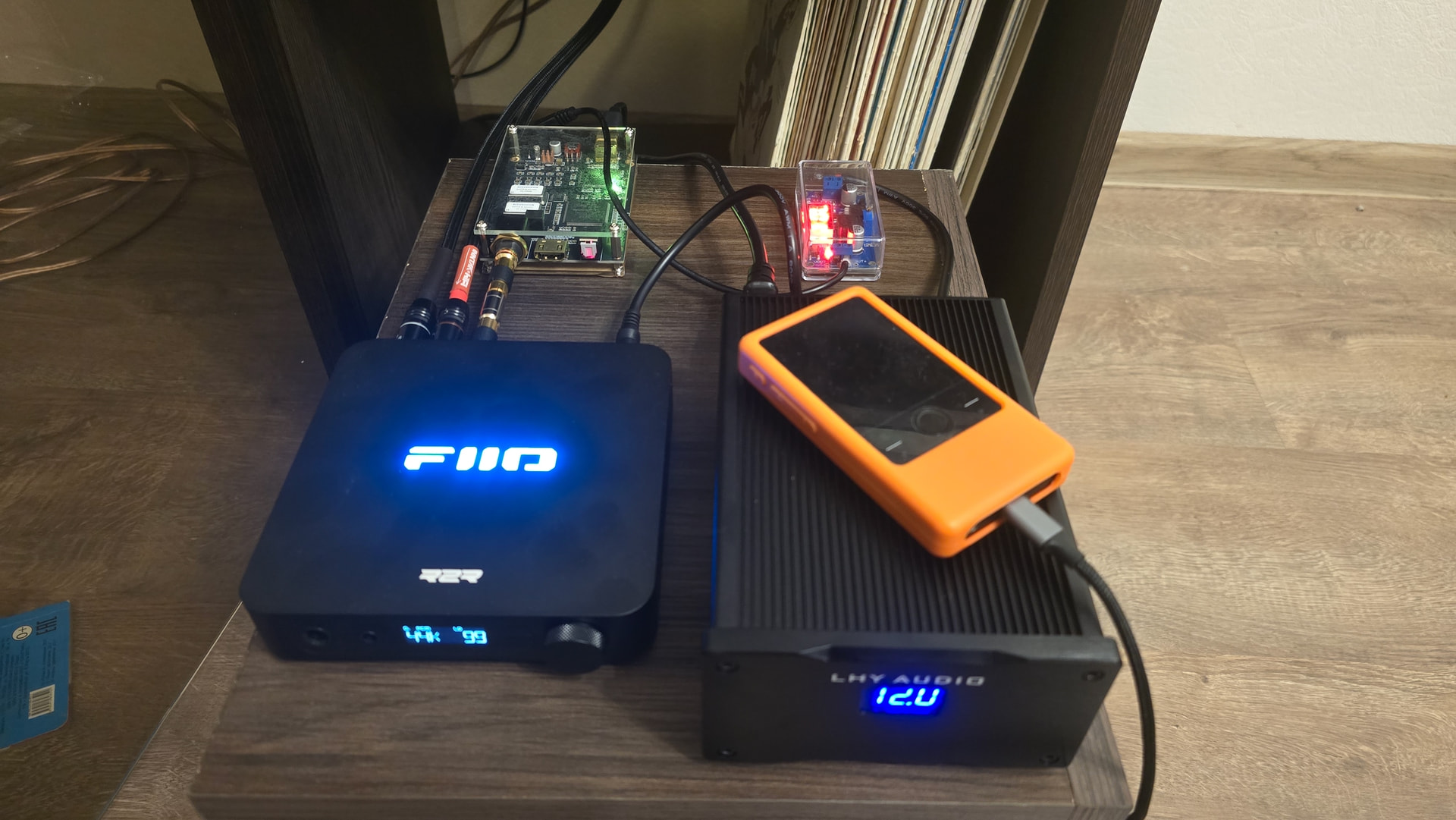

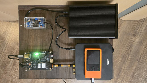

Имею fiio k11 r2r и topping d90iii discrete, плюс популярную платку от Skysong на 318-силиконах.
Питаю, 7v от ЛБП LHY Audio 12v через dc-dc понижатель.
От него же, питаю k11-й.
Что интересно, Skysong позволяет одновременно выдавать spdif поток и на кокс и на оптику. Т.о. у меня одновременно подключены два ЦАПа и заведены на усь.
Данный сетап позволяет быстро переключать цапы селектором интегральника (parasound hint6).
Но я отвлёкся )
Всё это хозяйство играет достойно, но аудиофильский зуд не даёт покоя )

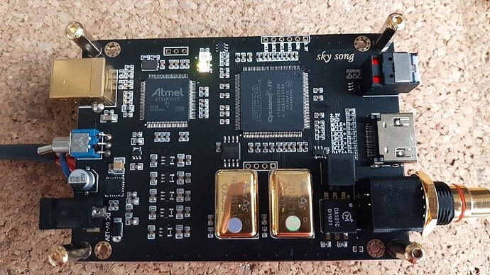

В общем когда я начал изучать тему - натнулся на объявление на авито, где продают модернизированную skysong на 338 силиконах. Т.к. просят за неё непомерно дорого, задумался о том, насколько реально самостоятельно купить (на Али например пара обойдётся ~10К рублей) 338 силиконы и самостоятельно поменять их на плате. Я не силён в схемотехнике, но подозреваю, что помимо замены часов, надо бы что-то улучшать с питанием.
Прошу грамотных коллег высказать свои мнения на этот счёт.
Приложу пару фото как это выглядит.
Да, небольшое уточнение - d90 на момент фотографирования ещё не было, плюс источник , конечно не плеер и usb-кабель уже посолиднее.
SkySong можно было изначально купить с клоками 338. Ещё по слухам Accusilicon это переупакованные NDK с какой-то дополнительной обвязкой в фильтрации питания
