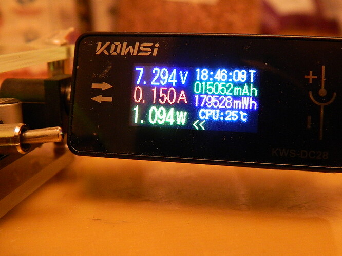

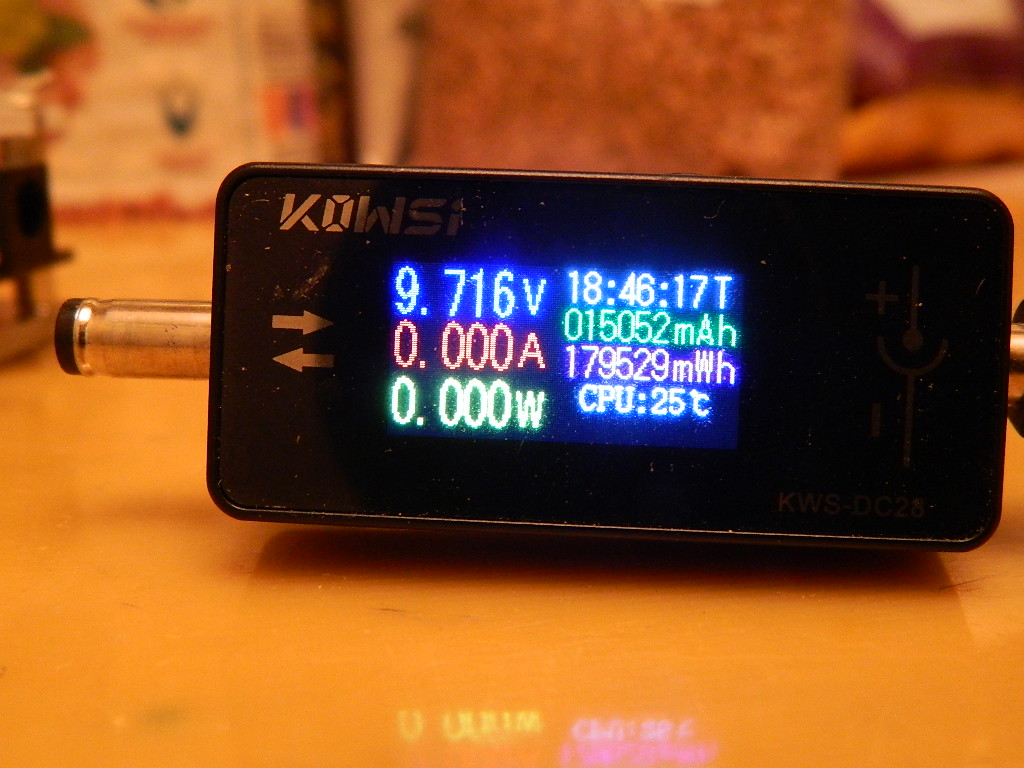

Отключить вольтметр у БП LHY

Довольно странный маневр, взять нормальный ЛБП и испоганить его шимкой-понижайкой.

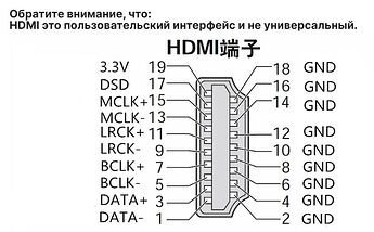

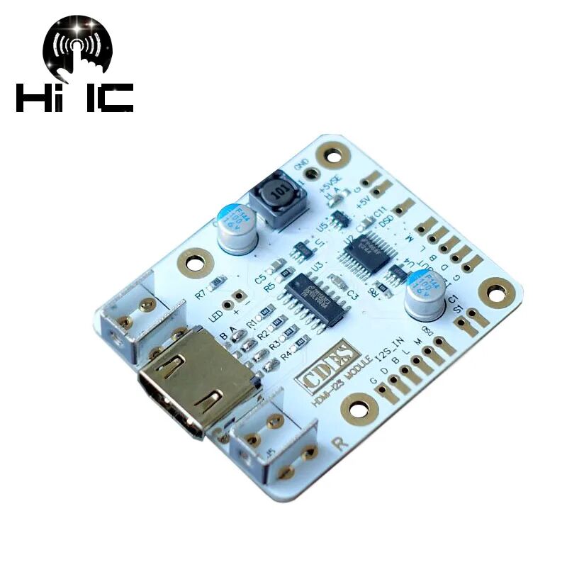

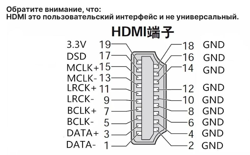

Думал купить платку типа
чтобы получить “правильный” hdmi-pinout и им прокинуть i2s хотя бы в d90iii discrete.
Кстати, как думаете - тоже - “bred-idea” ?

как мне понизить напряжение?
поставить ещё один ЛБП?
Открыть корпус ЛБП и подкрутить нужный регулятор.

Лишняя плата, когда у вас уже есть выход HDMI

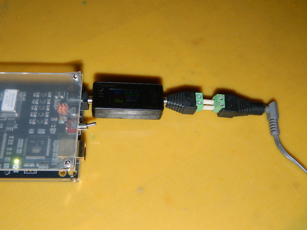

Если в вашем зоопарке нет линейного блока питания на 5В, то не пора ли его купить?
Или армянский вариант вместо вашей импульсной понижайки взять линейную, что-нить на тормознутом регуляторе, поиск по DC-DC LM317
Пример
https://aliexpress.ru/item/4000002789335.html
На быстром регуляторе брать рискованно, т.к. вроде у вас на входе такой уже стоит, там еще на нем радиатор медный.
Для начала советую обеспечить DDC Skysong собственным питанием, желательно отдельным ЛБП 7-9V.
Если нужно подешевле, можно на Озон за 6 т.р. заказать Aune XP2, который так полюбился владельцам ЦАП FiiO K11. Его преимущество в том, что там два канала 9В по 1.5A - и это именно две раздельные линии, каждый со своим мостом и стабом, и главное, от разных обмоток трансформатора. А в БП LHY лишь одна линия стабилизации от одной вторичной обмотки транса, а два канала разделены лишь LC-фильтром на выходе.
Таким образом можно было бы от одного Aune XP2 запитать сразу и Skysong, и FiiO K11, т.к. оба устройства могут работать от 9 вольт. Ну или двумя отдельными БП запитать.

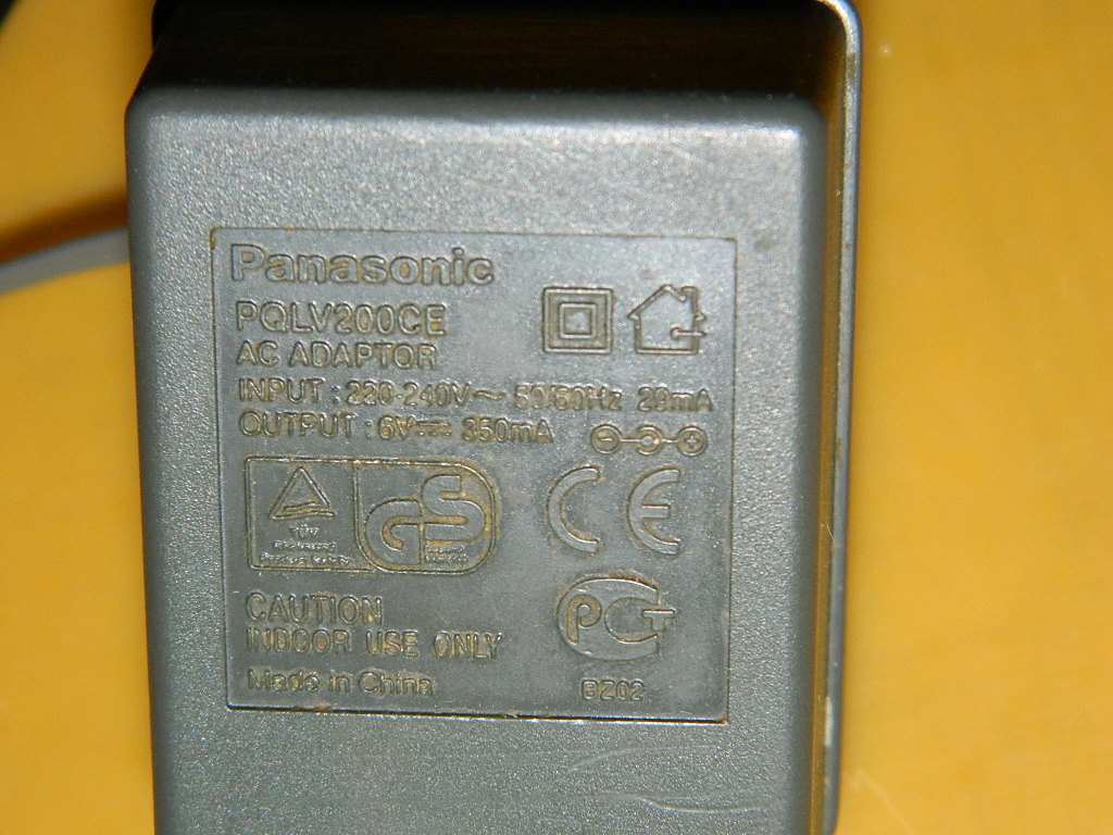

P.S. А ведь есть ещё практически бесплатный способ попробовать отдельное питание на Skysong - это нестабилизированные БП от радиотелефонов Panasonic PQLV207CE на 6.5V 500mА. Там внутри трансформатор + диодный мост с конденсатором, на Авито рублей за 300 можно найти.
Именно у этой модели PQLV207CE полярность DC-штекера стандартная (“плюс” внутри, “минус” снаружи), а у других Panasonic, например PQLV19CE на 6V 500mА, полярность обычно обратная.
В любом случае, лучше проверять полярность перед подключением нового БП.

Заинтриговали! У меня похожий от телефона с обратной полярностью. По звуку слушать нет времени.
Нет предела экономии. Что если с LHY 12В сделать обычным резистором 31 Ом (= (12-7,3)/0,15) делитель напряжения, чтобы на плате падало вольт эдак 7.
Уж получше будет чем эти отдельные блоки? В этих дешевых блоках даже нет защиты от звона диодов.

  1. Тут же спрошу: правильно понимать кастомный pinout skysong:
    dsd прокинуть на 14/15 по желанию,
    3.3v просто дропнуть (как и все GND)?

Распиновка i2s совпала с гусиной?
