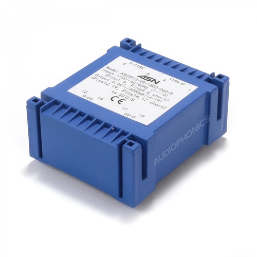

Есть желание попробовать ЛБП от Ian Canada (LinearPi + Ucconditioner). Все вроде бы просто — купил, прикрутил и сравнивай, но упёрся в вопрос трансформатора и пару дней уже топчусь на месте.
У LinearPi на 5v есть четкие характеристики и требования:
вход: 6V AC, 7-9V DC
выход: 5V 2.5A
Более подробно из мануала:
5V pure linear DC power supply, 2.5A rated output current.
6V AC or 7-9V DC power input.
AC input in 2-pin barrier terminal block
A 6V AC power much be connected to J2 to operate. The maximum current has to be at least 200mA higher than
the load averaged demand current. 2.5A or higher would be recommended. It is possible to use input AC voltage
a bit higher than 6V. But have to make sure that the temperature at heat sink is not exceeding 70ºC.
AC power must be from an independent coil of a power transformer.
A 7V-9V DC power can also be used as input. The connection will be non-polarity. DC power must be totally isolated.
Т.е. на вход можно чуть больше 6v и на 0.2mA выше чем 2.5А = 6v 2.7A
Стал искать готовые варианты (конечно можно мотать на заказ, контор много, но откровенно говоря смущают озвученные цены в $6-8-10, хотя может я не прав) под данные параметры — глухо. Пока на форуме где обсуждают работы Яна встретил что используют транс Hammond 1182L6. Параметры:
VA: 30
Series: 12V C.T. @ 2.5A
Parallel: 6V @ 5A
Dual or Single Secondary: Dual
% Voltage Regulation: 11.70%
Toroid Center: Open
Написал Яну, мол может он подскажет варианты. Ждал два дня и получил короткий ответ — Hammond 1182L6 (тот же что выше нашел сам). Мол два отдельных не нужно, ставь этот и не парься.
Все бы ничего, купил бы уже этот Hammond, но вспомнил комментарии @SanderZ и @Bason двухлетней давности в этой же теме. О том что трансформатор под устройство 5v2.5A должен выдавать хотя бы 7v и иметь под 25ват. В данном же случае 30ват на две обмотки и 6.7v2.5A на выходе каждой.
Брать больше (мотать в местных конторах транс за $6) — есть жесткие ограничения у плат ЛБП чуть выше 6v и 2.7А. Брать этот Хаммонд — будет работать на пределе и греться.
Или низкое потребление шляпы будет уравновешивать?
Будет здорово если кто-то поделиться мыслями и соображениями, а может кто-то уже имел дело с этими лбп и проходил это.
А так же хотелось бы услышать мнение по бренду Hammond — можно брать или лучше что-то другое?
Я бы прислушался к совету @SanderZ и @Bason. Не очень большой запас по вольтажу на входе стабилизатора не помешает, чуть греться будет, но это лучше чем просадки на выходе.

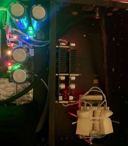

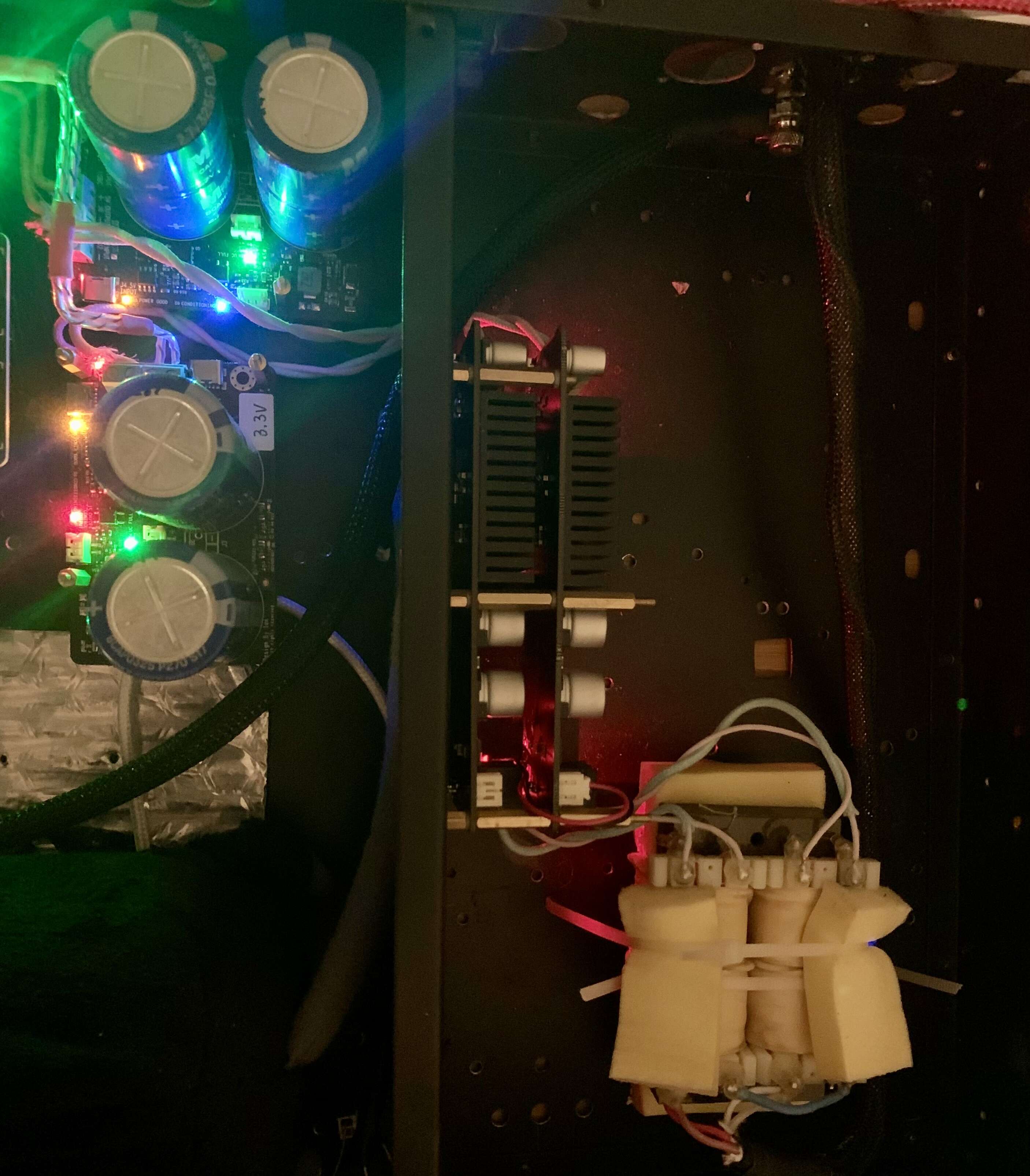

У меня конструкция сейчас, временная, как раз в точности, что Вы ищете.
Использую такой трансформатор
Bel Signal Transformer LP-12-3800
https://www.mouser.se/datasheet/2/643/ds-st-lp-series-1633375.pdf
На фото видно, что вокруг много уплотнителя. Минус этого трансформатора, что он начинает гудет при приближении к металическим поверхностям. Поэтому я его немного поднял, и выглядит, как колхоз. Но это временное решение.
