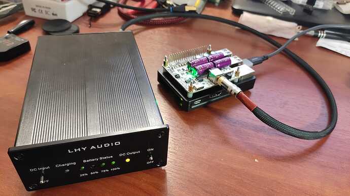

одел, запустил, даже работает))
RoPieeeXL через ROON, вывод сток usb малинки на вход (Amanero) цапа.
Очень удобно подключать 2,1 штекер, а не эта микроюсб.
теперь чоб одеть сверху присмотреть…шляпу

купил летом по вашей наводке .очень понравился ,спасибо!) .заряжал за полгода наверно раза 4-5 …используется почти каждый день по несколько часов) .питает только шляпу 502dac .потребление показывает 0.37а .когда (бывает ) музыки нету ,а малиношляпа включена -потребляет 0.2 а .ставил на саму малинку ,но там потребление показывает 1.5 а.может неправильно выражаюсь,замеряю маленьким китайским приборчиком для проверки зарядок и пр.)
да,бигль запускался .у меня был dsdit+dsc
Вы про LHY LT3042?

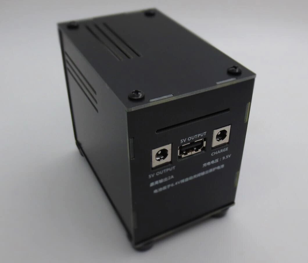

невнимателен ) .у меня кубик на LT3045
Он кстати лучше по звуку. Хоть и выглядит не так презентабельно

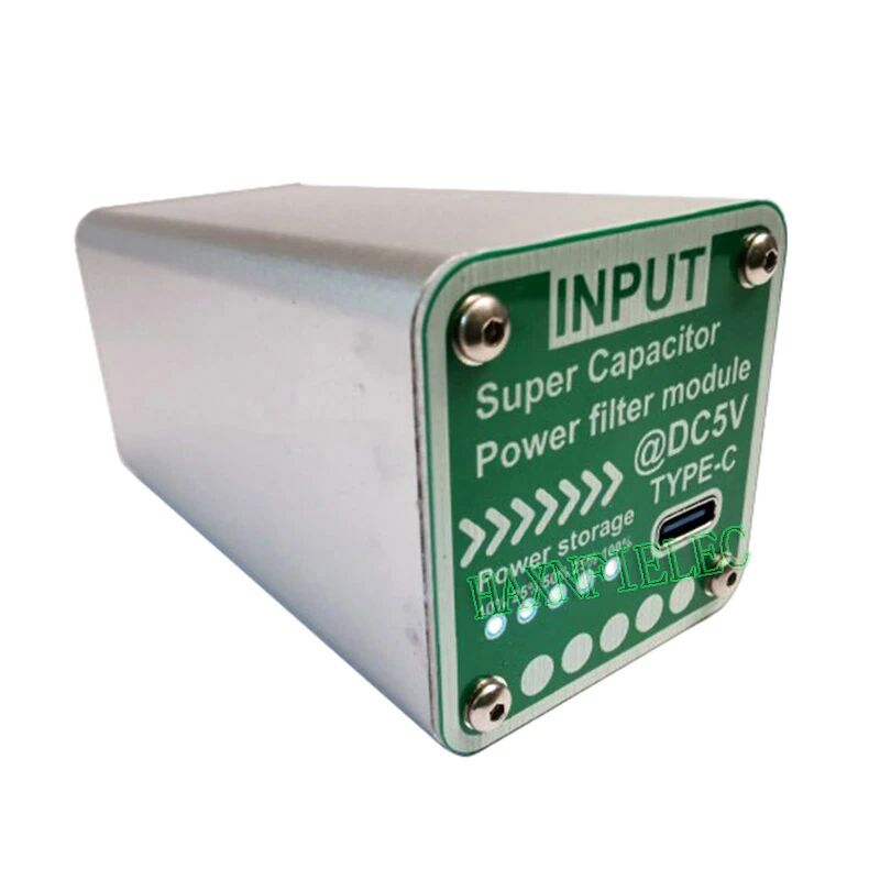

А такое чудо никто не испытывал?
Заявляют даже сквозное прохождение data, т.е. можно вагончиком между компом и USB входом ЦАПа прикрутить, в теории :face_with_monocle:
Его уже не раз обсуждали в теме выбора импульсных БП. Слышимый эффект от него есть, но не всегда в лучшую сторону. Например, у меня, если ставлю его между биглем и ЛБП Topping P50 перекашивает АЧХ, появляется горб на мидбасе или около того. Но, если ставить его после простой телефонной зарядки на тот же бигль, то я не слышу разницы с ЛБП. Правда, я брал его для сервера на малинке и с биглем мало игрался. У него нет гальванической развязки, поэтому фон от неисправного (а, может и исправного) БП Mean Well GS15E-1P1J он не убирает, но бигль перестает свистеть (а без него свистит - ухом слышно с 0.5 м в тишине). Ну, и не от любого Type-c кабеля он заведется, нужно подбирать.
