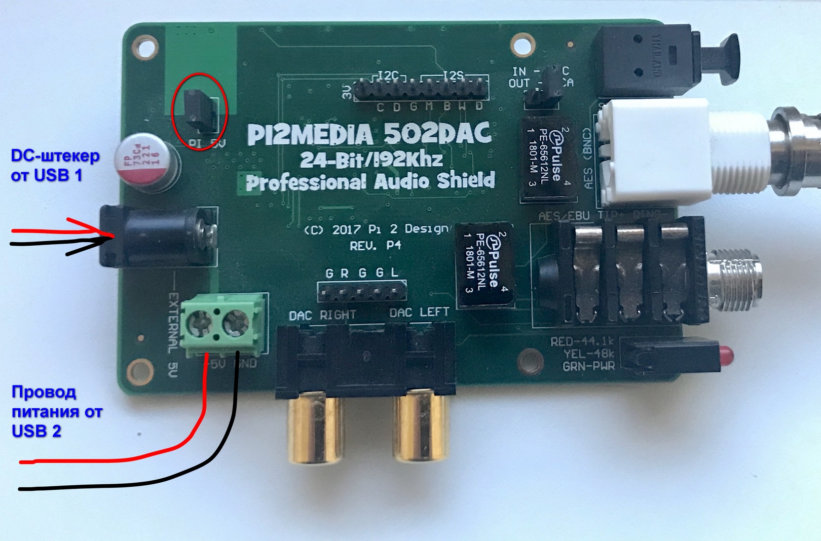

Не так уж сложно - комплектный 20-см USB-кабель c DC-штекером на конце вставляем в DC-разъем на шляпе 502DAC, а в колодку рядом заводим провода питания от 2-го USB-выхода Топинга. Этот провод можно сделать из любого USB-кабеля, отрезав конец и вытащив два проводника питания (как правило они черного и красного цветов). Перемычку PI 5V при этом оставляем на месте, чтобы питание на малину тоже шло.

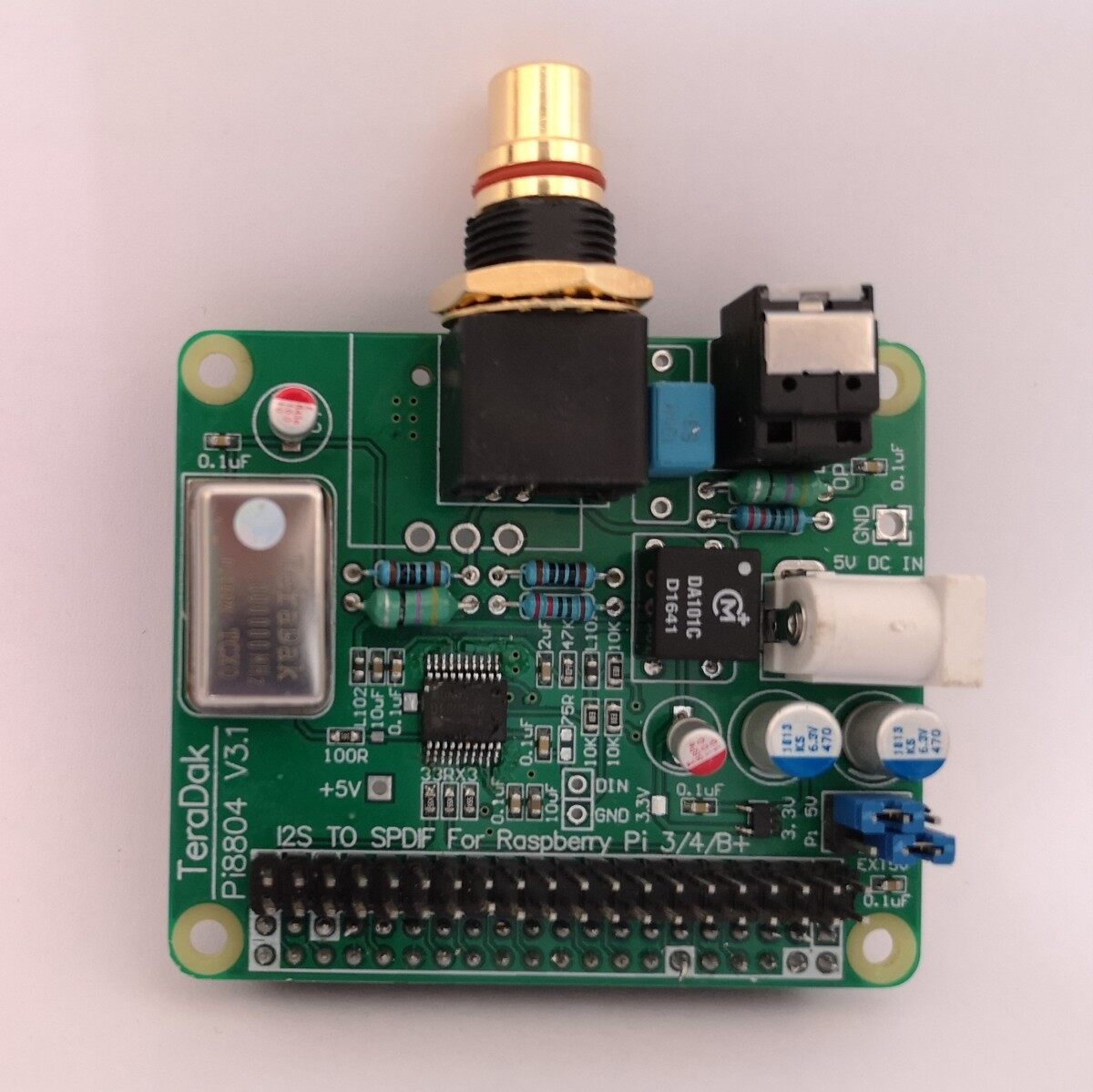

Прошу подсказать, хде и как “перерезать пуповину” между малиной и шляпой при переводе шляпы на отдельное питание:
Спойлер
Судя по всему, этим “занимаются” желтые перемычки на “шляпе”.
Похоже, должно быть, как здесь (синие перемычки).

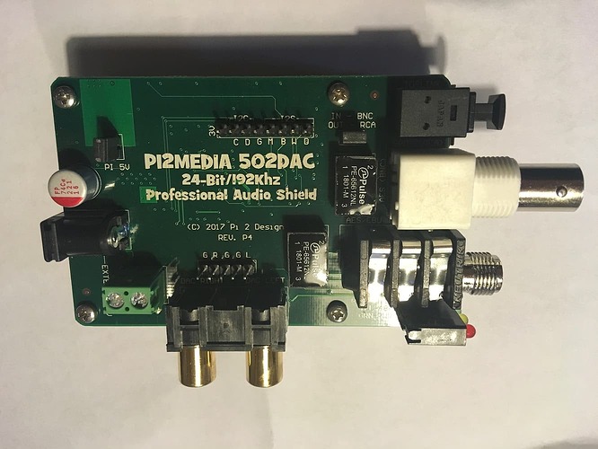

Просто переставить эти перемычки? У кого 502DAC, можете фото скинуть, бояре. Ничего в этом не понимаю :face_with_raised_eyebrow:
Спасибо
На том фото не 502DAC.
Да, это я понял) Просто к слову написал)
На 502DAC надо просто убрать перемычку “PI 5V”
просто вынуть её и всё? И можно малину и 502ую отдельно уже запитывать? На малине в таком случае ничего не нужно делать?
Да, этого достаточно.
