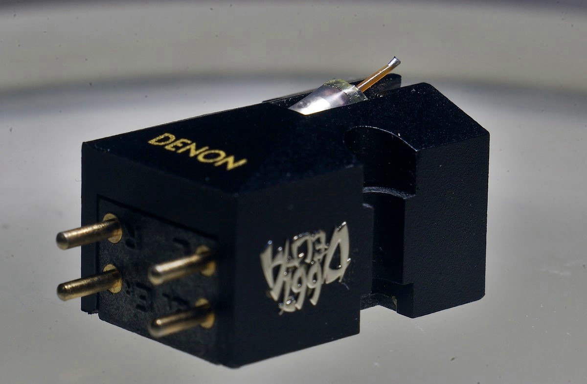

Заказал у @Delta667 кактусовый денон
В субботу привезут
Эксперимент и заход в мс
Картридж собран на базе Denon DL-103S поэтому прижим 1.8 - 2.0 гр.
Выходное напряжение 0,36 мВ (1 кГц, 50 мм/с)
Диапазон частот воспроизведения от 20 Гц до 60 кГц
Выходное сопротивление 10 Ом (1 кГц)
Совместимое сопротивление нагрузки 100 Ом или более (трансформатор 10 - 20 Ом)
Степень разделения левой и правой стороны 25 дБ или более (1 кГц)
Разница в чувствительности между левой и правой сторонами В пределах 0.5 дБ (1 кГц)
согласие 8x10⁻⁶ см /дин (100 Гц, измерено на пластинке)
25x10⁻⁶ см /дин (статическое измерение)
кантилевер : игла кактуса
стилус : DeltaLC (копия Shibata-1)

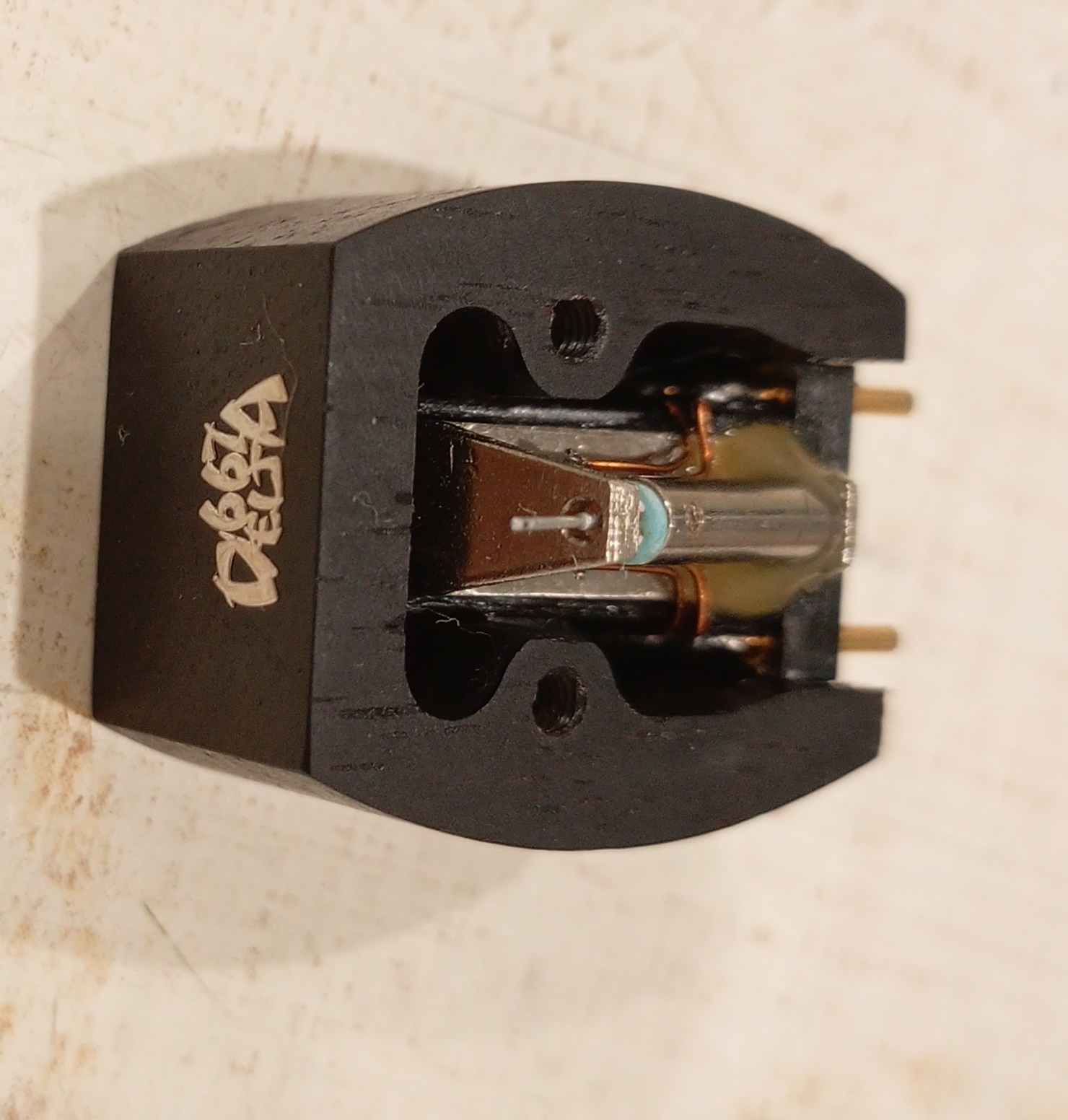

Я заказывал по полной с перемоткой и сам корпус из дерева ,только вместо кактуса алюминий делал-скажу так мне сперва понравился звук, но потом понял ,что не зашло звучание при дальнейшем прослушивании, и он просто плоский, да и это подтвердили несколько человек потом при с равнении с другими головками, сама шибата там как и не шибата, ни по звучанию и просто если смотреть на неё после прослушивания в увеличение, вся в пластике, то есть снимает стружку с канавок, такой личный опыт, если просто ремонтировали кантилевер то нормально может заиграет по полной с перемоткой не уверен
techne audio попробовать можно, если не зайдет)
Там много кто, реттипинг делает 103, судя по зарубежным форумам
Я оттуда покупал головку, звучало круто)
Но ценник не дешевый
На фотке похожа на просто конус. А где мастер берет алмазные иглы?
Жуть какая-то! Это типа криво приклеена игла к кантилеверу? Трется о стенку канавки не плоскостью, а ребром?
Сложные заточки требуют точной юстировки звукоснимателя от владельца. В отличии от родной сферы Денона,которая проста в настройке.
От владельца? Я особо не усердствовал, устанавливая шибату Ортофон блэк и ничего - виниловой стружки на игле вроде не образуется.
Может еще стружка быть от того, что игла достает до дна канавки из-за неправильной заточки.
