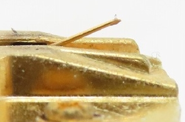

Нет не криво приклеена и правильно выставлена-она не похоже что шибата и залита клеящим веществом который и трёт канавки с верху,(смотрите фото - это разве шибато?),вобщем этим клеем и трёт, у меня есть шибато ортафон блек мюзик 24г,в на продаже и бронза новые не дорого(тоесть звук слышал у шибато и сравнил), там совсем другое в микроскоп если глянуть и звук другой,прикрепил фото своей ае-33ml разницу тоже видно та шибато и эта ml
По фото, как может тереть? Нет таких глубин в канавках на пластинке. Странно…
Фото конечно не позволяет рассмотреть в подробностях, но…
Вот да.
А мастером было заявлено что поставит шибата? По фото конечно не определить, но да, не похоже.
Вот так было заявлено вроде
Что такое копия шибата, если это вид заточки?)
С одной стороны это вид заточки, c другой стороны это защищенный ™.
То есть вы не можете использовать в своем изделии это слово, не отстегнув денег Kenji Shibata и Furukawa Electric.
Именно поэтому все картриджи с шибатой стоят дороже аналогов с незащищенными названиями, типа гигер, микролайн, файнлайн, etc. Которые могут чуть отличаться, а могут и не отличаться от оригинальной шибаты.
Я не знаю откуда на ней брался пластик -у меня 4 моющие машинки 2 вакуум Англия, Япония и две ультры -пластинки чистые, после прослушивания смотрел на иглу в ручной микроскоп, там на ней был чёрный налёт где клей, у основания иглы, сами производители меня заверяли что это заточка шибато и они якобы сами их ограняют
