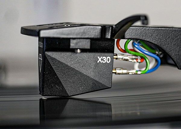

Обзор Ortofon MC X30 и MC X10 MC
https://www.analogplanet.com/content/double-cart-review-special-ortofon-mc-x30-mc-x10-mc-cartridges
Это только алюминиевые. А бор, например, цельные обычно.
