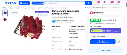

Друзья, что скажете? цена супер. написано возврат - 15 дней. доставка 4 дня.
https://www.ozon.ru/product/zapchast-dlya-vinilovogo-proigryvatelya-2684566027/?_bctx=CAQQ7oCxAQ&at=pZtp2M4QXF3Q15BNs6jqQvXFOjEl69uD5zVO9tL0PkJx&hs=1&sh=w4e04wx3ow
Про 110 тут уже много было написано. Хорошая ровная и музыкальная голова. По разрешению скорее всего уступит 455, но очень слитная и наполненная в нижней середине.
Для миракорда она недостаточно податлива, но я слушал, утяжелив шелл монеткой. Норм было.
Да спасибо ))) Я читал что на миракордах она на ура заходит. А 455 у меня кривая…игла от вбок смотрит, там либо менять иголку, либо вот МС такой хочу попробовать
И да, меня пугает китайский магазин с доставкой за 4 дня

Есть у меня такая головка Денон 110.
Игла элептическая, поет хорошо, слитная музыкальная подача, мидбас хороший, смачный.
Но подача, упрощенная, не хватает ей изысканой деликатности, что ли.
Мне например скучновато её слушать, но в своем бюджете хороша.
Сколько стоит - так и поет!!!
Для недорогих систем, пойдет, зато новая, недорогая и ликвидная!
Это перемаркированный дешевый Sumiko Pearl. Зачем он тут?
