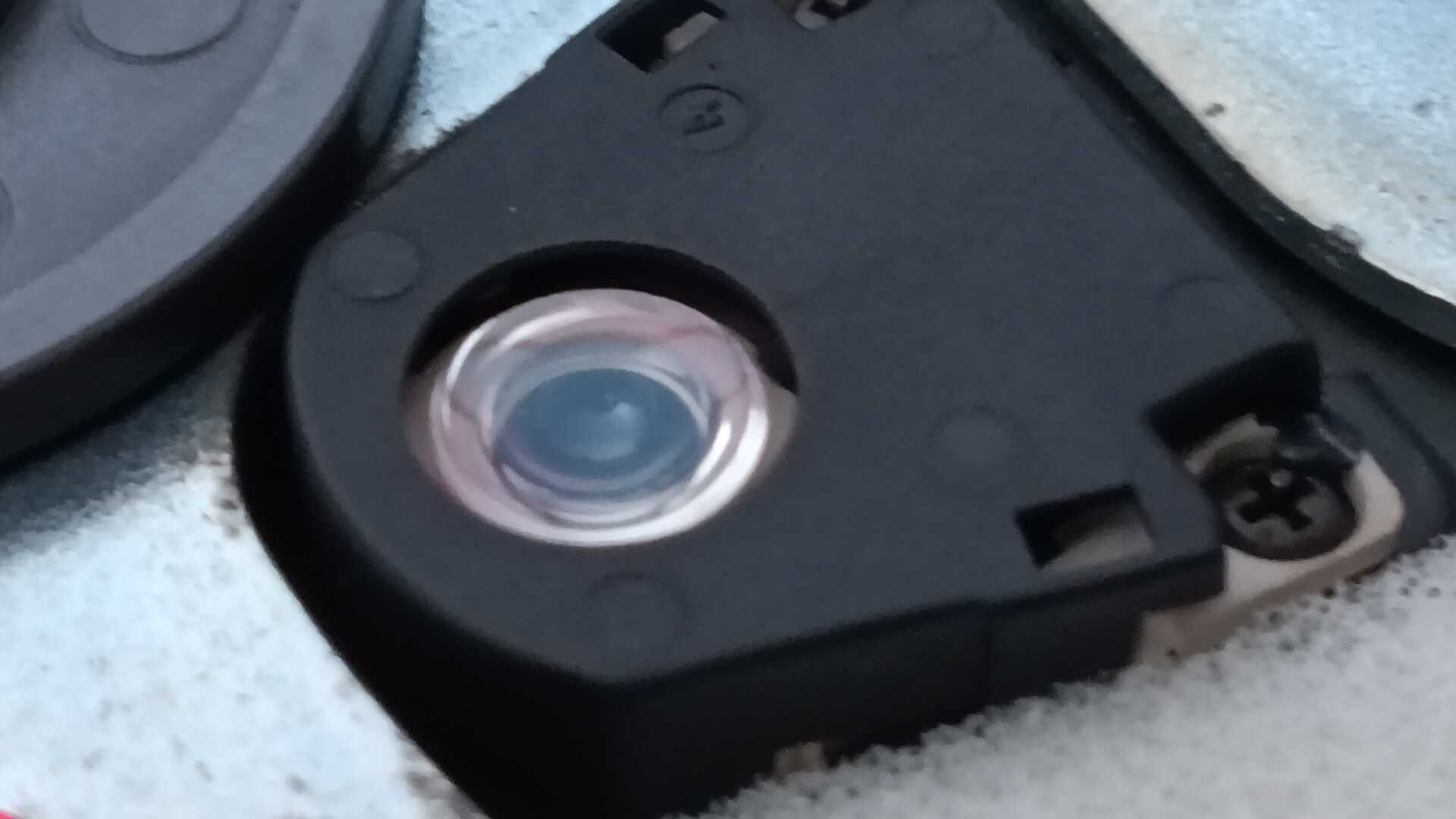

Приобрёл ROTEL RCD-975, за 275$.

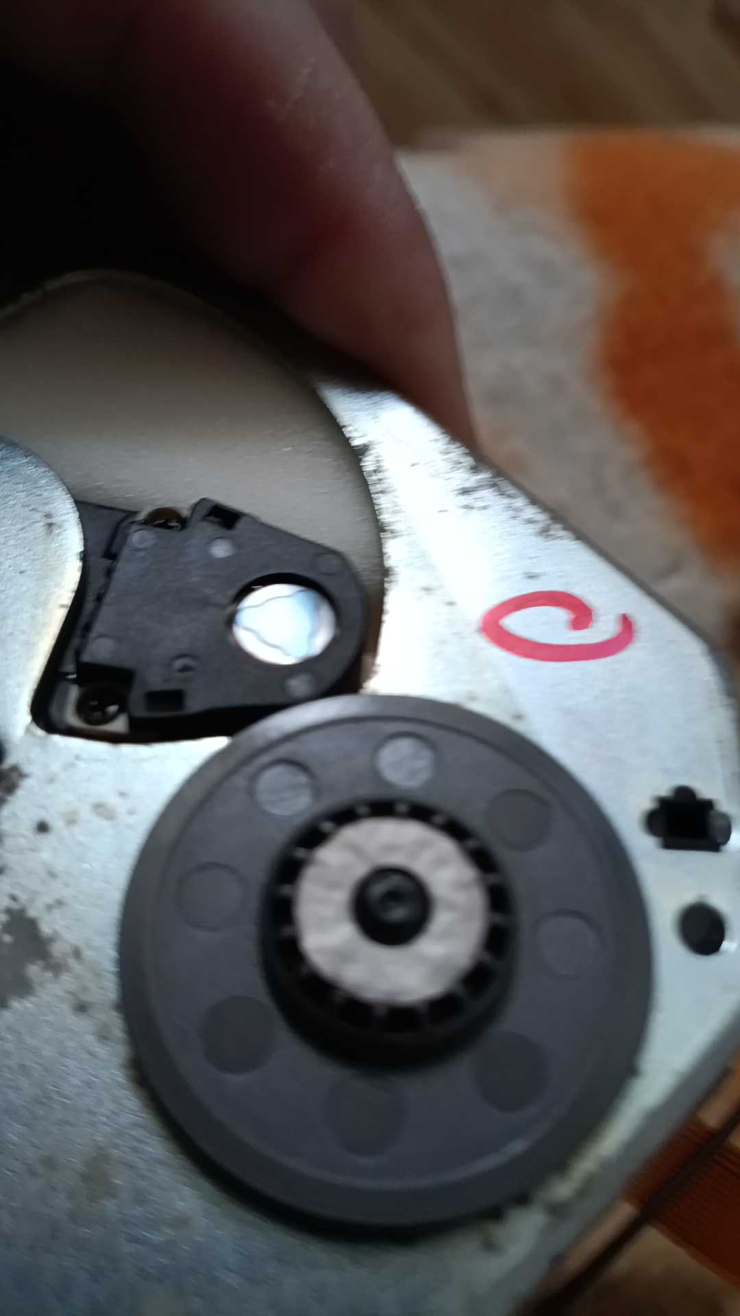

Доблестная почта россии доставила не работающим, выпала линза.
Линза изрядно собрала грязи катаясь внутри.
Уже вклеил, жду пару часов и буду проверять.
Вроде линза там стекло а не пластик- поцарапаться не должна.

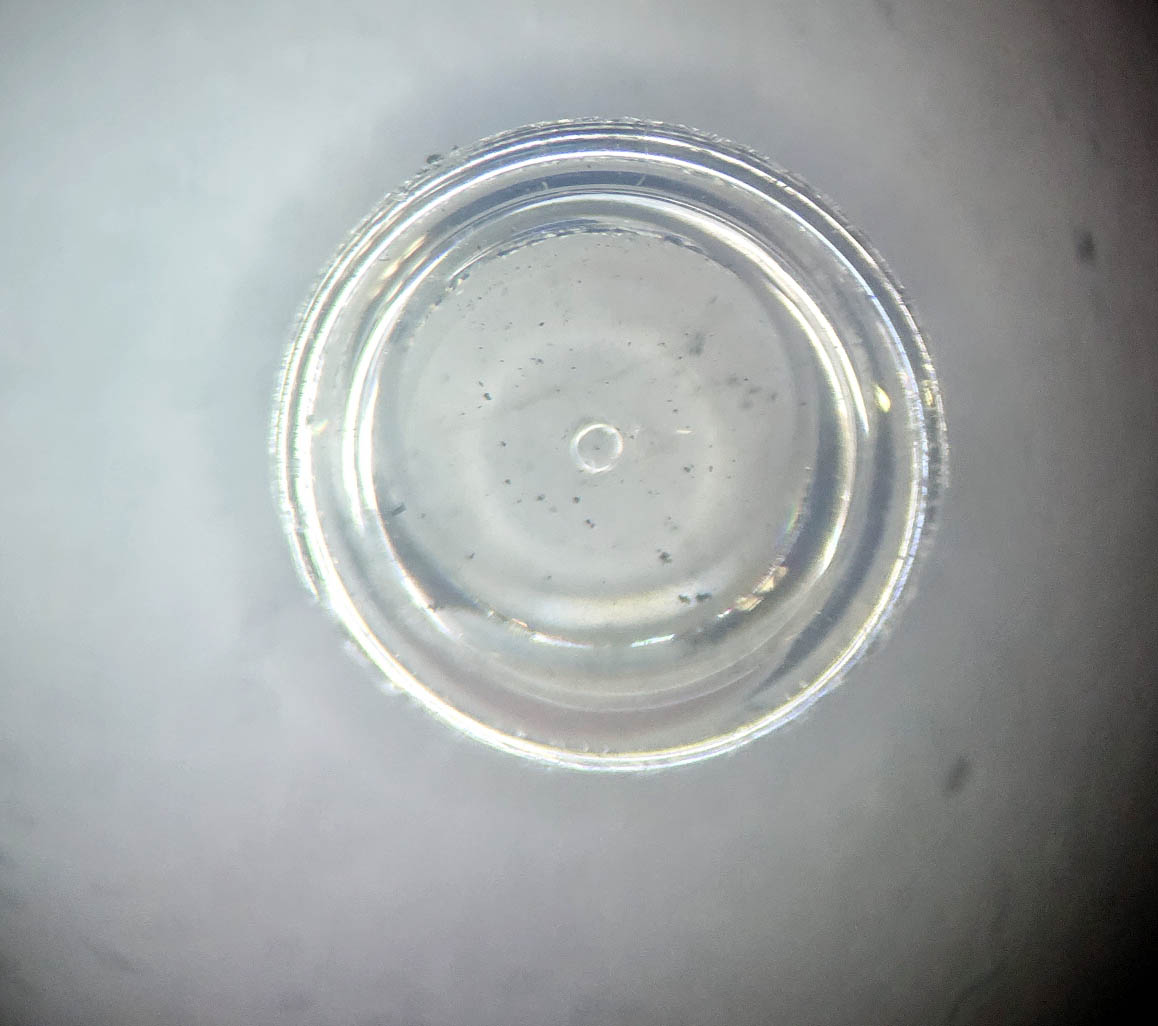

Царапин нет, мелкий мусор прилип.

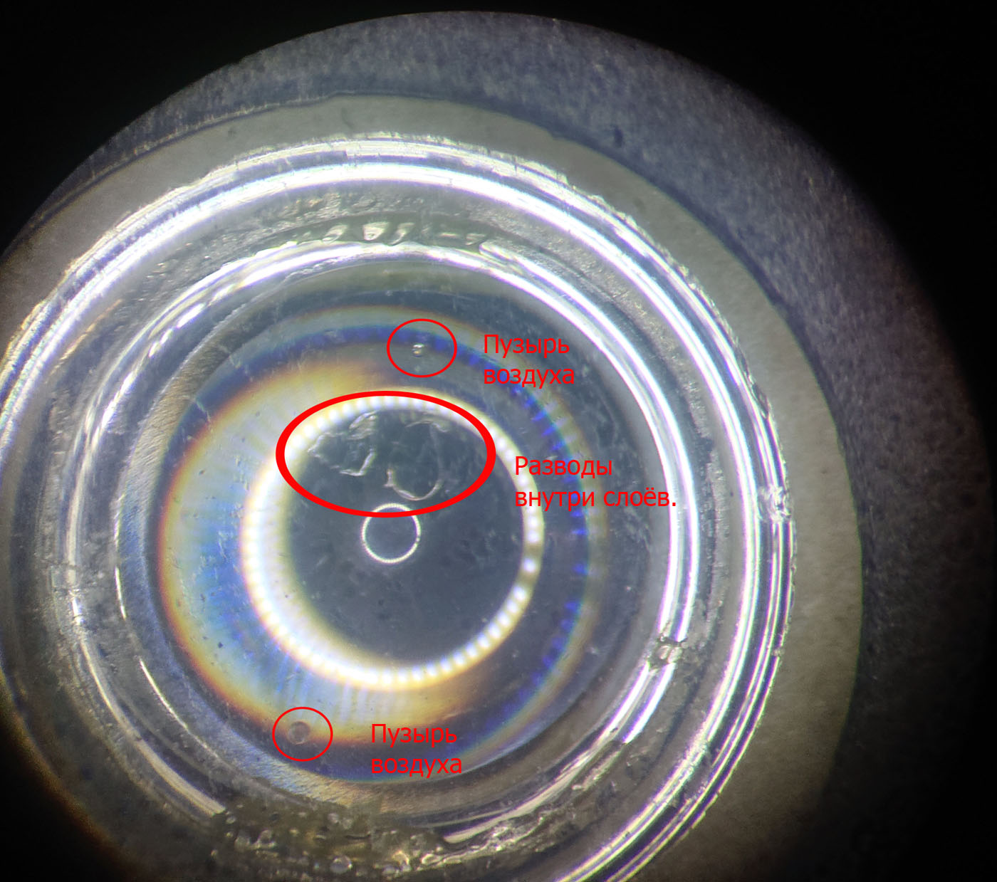

Под микроскопом увидел в слоях линзы дефекты литья, но на фото не могу их словить, фокус по поверхности захватывает.
Короче не такая она идеальная внутри, линза от Philips.

Надо поляризованным источником подсветить, или сбоку подсветить, интересно увидеть что это там за артефакты такие в стекле.
Светил с боку фонариком светодиодным, начинается срез радуги, да и камера фокус не ловит . Не суть.
Дефект проявляется в волнистых разводах в слоях стекла, как будто при охлаждении стекла сохранялась его текучесть.
Как понимаю такие дефекты должны влиять на фокусировку точного лазера, но видимо заложено “усреднение” данных.
Интересно посмотреть на пластиковую линзу тогда…

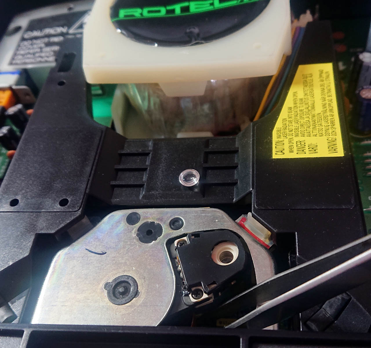

Чего-то я не увидел на этой линзе - вот этого узора.
Интересно, для чего он.
Ваша может идеальна, а у меня МБС-1 под рукой и я не так уверен в идеальности некоторых “точных” вещей.
На глаз и даже на макро съёмку, не заметно ничего.
На поверхности линзы нет повреждений, выделенное находится внутри, примерно по середине выпуклости линзы внутрь.
При двумерном рассмотрении искажения выглядят как царапины, если смотреть с торца линзы идёт явное преломление света в слоях.
Плюс ещё пару пузыриков разглядел.
Я не знаю в каком состоянии линза, которую сфотографировал, не в этом дело. Хотел обратить внимание на наличие узора на верхней плоскости стекла. Он имеется на всех линзах головок CDM9, которые я видел. На вашем снимке такого узора не видно. Может быть ракурс не тот?
а может N-й предыдущий владелец приклеил другую линзу от не пойми чего и теперь вот история случилась при пересылке :slight_smile:

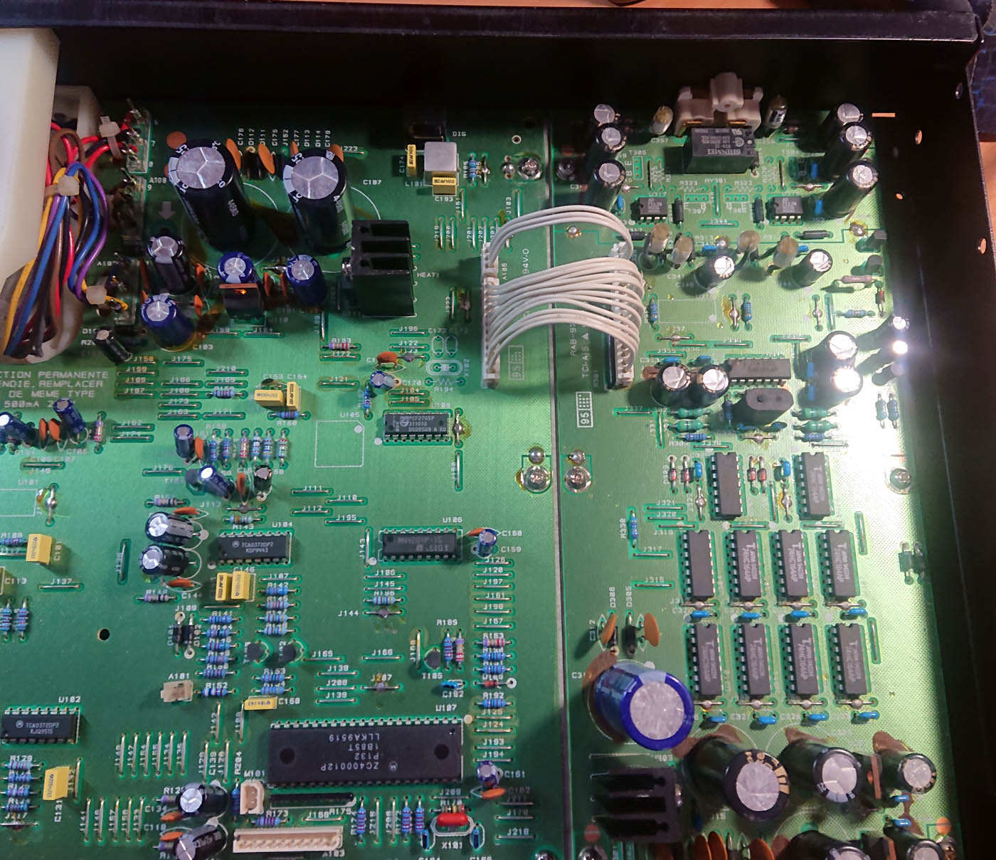

У Rotel RCD-975, транспорт и аналоговая часть разделена.
Использую только транспорт, так как внешний цап играет лучше чем на борту, решил их разъединить.
Расцепил разъёмы и ни фига, транспорт не видит диски вообще, именно раскручивает и Error.
Видимо какая то синхронизация с аналоговой частью, а я так хотел просто транспорт на CDM-9
Скачал Service Manual, но качество копии плохое, даже названия разъёмов не разобрать.
Нормально работает только с отсоединенным разъёмом питания A106 (3 pin), логика не понятна.
Вопрос опытным: как избавиться от лишнего-внутреннего ЦАП физически, сохранив работоспособность транспорта?

Да, кстати, линза не должна вылетать, ни при каких условиях! Это скорее всего не оригинал.
