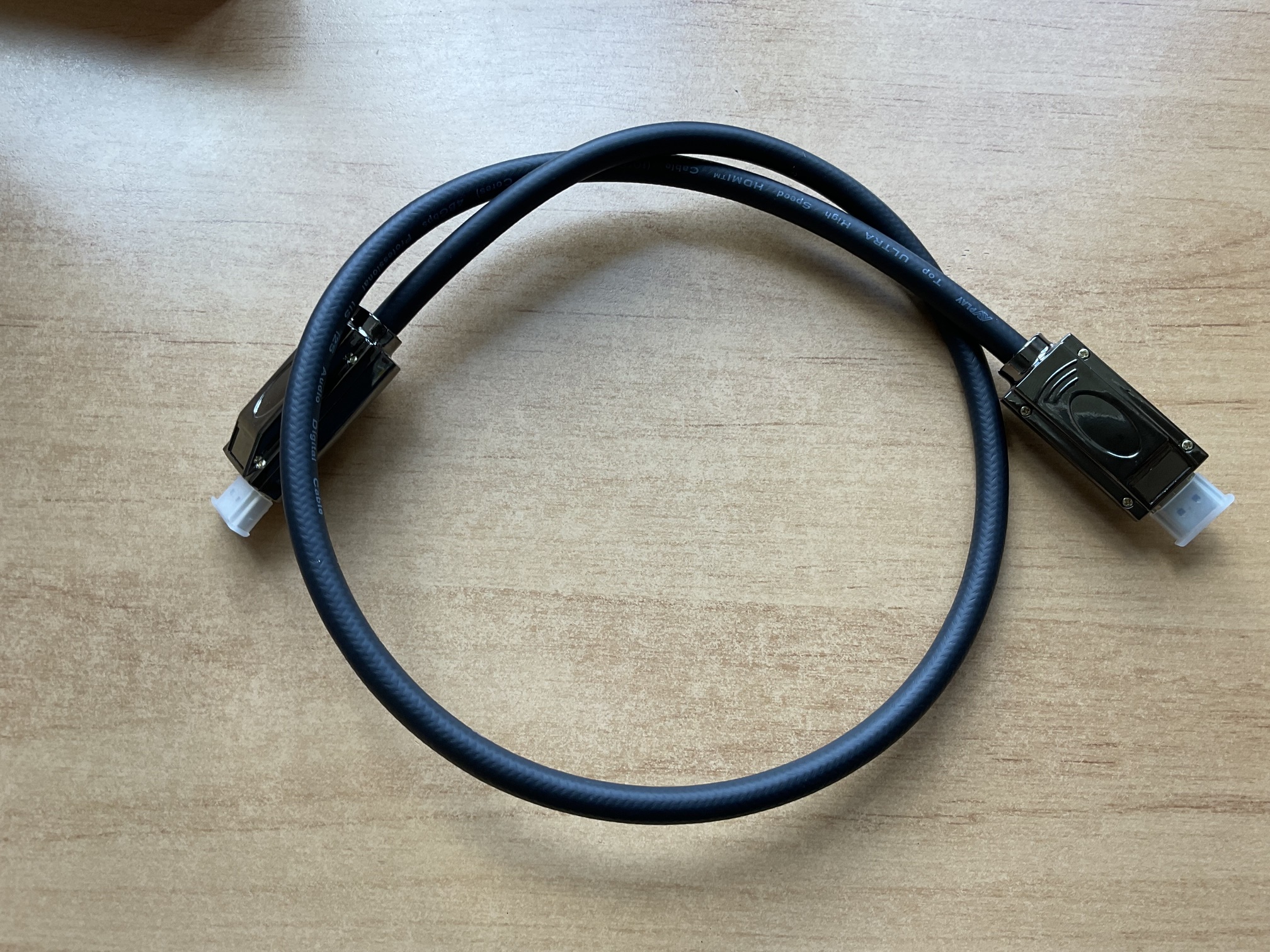

Кто тут говорил что AVplay HD-300 если HDMI версия то пайка обязательно заводская? Похоже это не всегда так…
Вобщем заказал в Queenway Store HD-300 HDMI, сначала 0.5m. Не смотря на то что висит он как в наличии - его по факту нет, и продавец сказал что не планируют его выпускать в будущем. Взял HDMI версию 0.75m(его мне отдали за цену
0.5m, плюс где-то читал что те же Vinshine Audio рекомендуют длину до 1м., т.е. вроде бы ещё как по длине и ок), но меня сначала смутило что продавец попросил продлить ожидание на 10 дней(думаю оно ж фабричное поидее, зачем тебе +10 дней). Прошло пару дней думаю уточню на всякий случай, мол дядя, а точно HDMI версия будет фабричной пайки…и он сказал что нет, паяют пины вручную, а вот разъём с той белой какашкой внутри пресуют я так понял каким-то станком, а разъёмы разные ставят видимо чтобы визуально отличать HDMI и I2S версию. Вобщем отменять заказ я не стал, просто попросил тогда нормально припаять ибо говорю были случаи, и не один, когда тупо отпаивалось, сказал окей)
Вобщем имейте в виду что ощутимо более дорогая версия HDMI - это не панацея от отвала пинов в будущем) Но я себе такую заказал т.к. хочу ещё в домашнем кинотеатре затестить как оно влияет на изображение…но кому-то это и не нужно…
Я говорил :vulcan_salute:. Визуально нет отличий разъемов AVplay HD-300 HDMI от брендового HDMI AudioQuest Carbon 48 Braid, только можно восхищаться, если это действительно ручная сборка.
p.s. нет ни одной жалобы на потерю контакта в полной версии.
так оно дороже не потому что пайка лучше а потому что проводников там больше чем в i2s
Может кстати нет жалоб т.к. контактов припаяно больше, проводов больше, и конструкция хочешь не хочешь но выходит надёжнее…

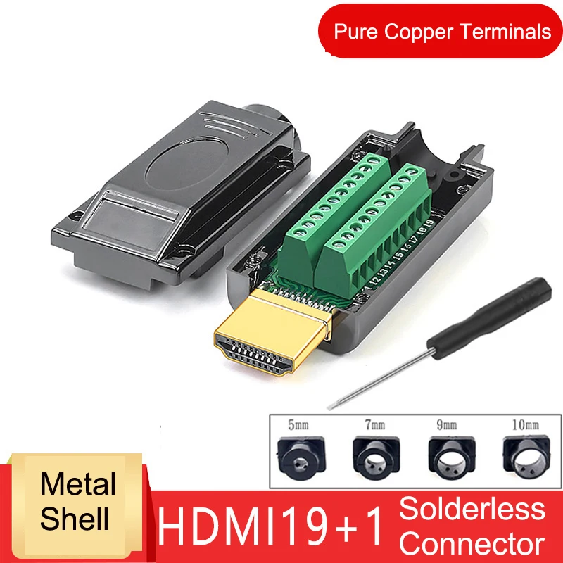

У меня уже два i2s кабеля умерли ( 0,5 и 1,0 метра).
Заказал разъемы - буду перепаивать (развивать моторику пальцев :slight_smile: )
По Вашей логике должно быть наоборот, меньше проводов, проще паять :joy:.
Нет, тогда если меньше проводов - проще оторвать :slight_smile:

Удалось с третьего раза перепаять коннекторы. Удовольствие еще то :slight_smile:
Проводки очень хрупкие. Уже все, вроде, сделал, стал прозванивать: один отвалился; опять перепаивать (в результате из 1 метра уверенные 80см получились).
Думаю и у китайцев так: пропаяли-прозвонили; все норм; собрали.
А при эксплуатации, если при сборке (снятии изоляции ли) уже был надлом, через какое-то время качнули кабель - отпал контакт (может и где-то в оплетке надломиться, что визуально незаметно).
ПС Какое блаженство после всех мытарств ввернуть четыре крепежных винтика в крышку разъема :slight_smile:
