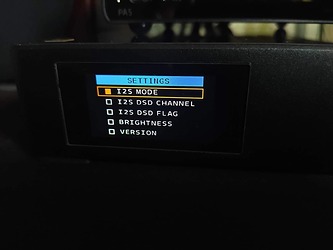

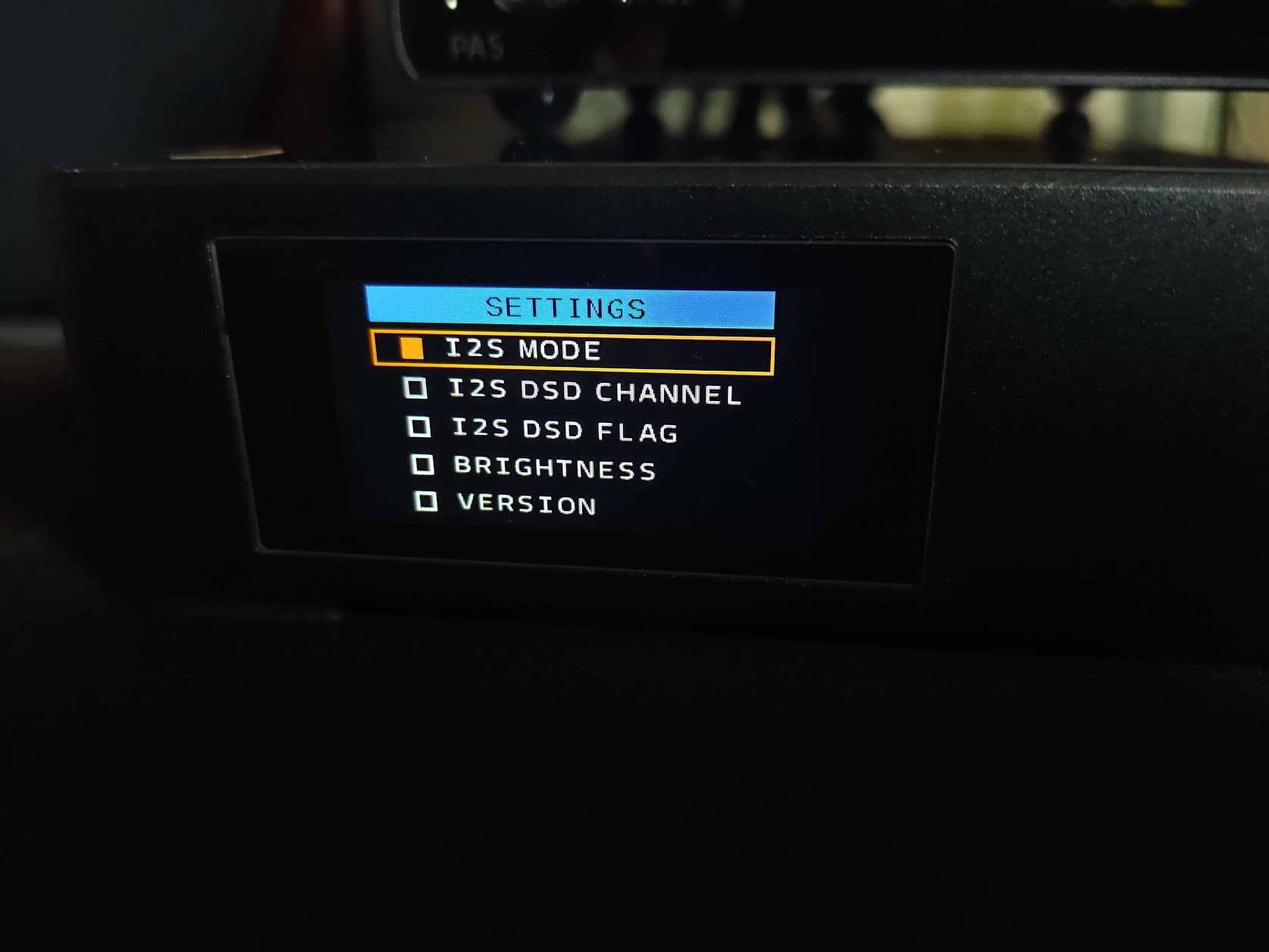

В ЦАПе есть настройки:
по I2S показалось чуть светлее или тоще

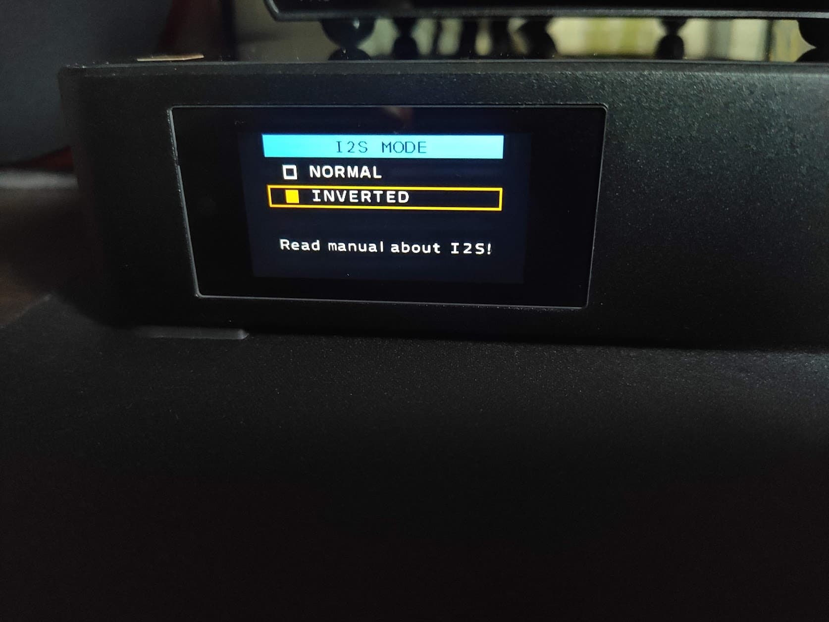

Вот ровно это может быть, если не той стороной сигнал приходит. Попробуй настройки покрутить, вдруг, как у меня, чудо произойдёт.
хотя у меня монобренд, не актуально
У меня тоже, но но одном из компонентов надо включить инвертирование, как выяснилось.

Да похоже 10%. С помощью тестовых файлов выяснилось что у PCM и DSD не совпадают каналы.
Все режимы i2s попробовал ничего не помогало. Пришлось межблочник подсоединить наоборот, а для PCM включить инвертирование каналов. Теперь DSD заиграли как надо. Не думал что с I2s настолько все сложно.
