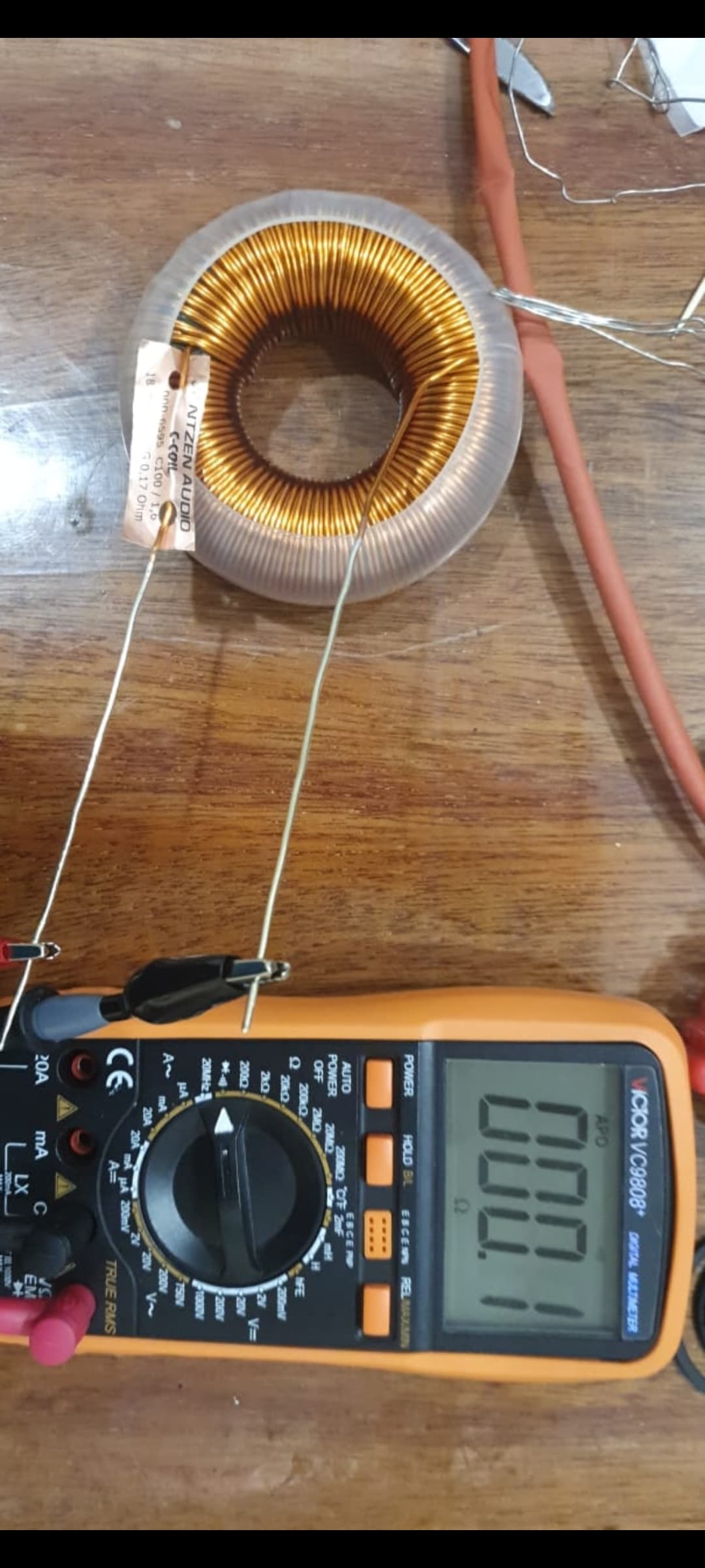

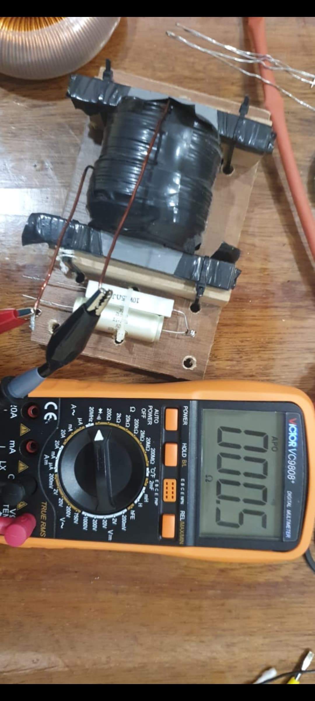

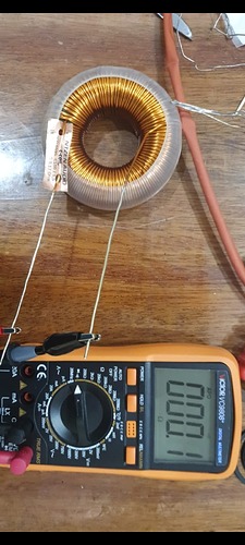

Обе катушки на железе но сопративление сильно разное .. 18мГн для НЧ в проекте моих АС - Troels DTQWT 212, первое фото с изолентой - то, что досталось при покупке … “шедевр” одного “гуру” колонко строения
Второе фото то, что реально заложено разработчиком
У вашего прибора сопротивление щупов нулевое?
У этого прибора, погрешность оставляет желать лучшего. У меня таких два. Разница около 0,5 - 0,8% при измерении сопротивления.
Вообще не о чём эта погрешность, хоть 20% (прибора давно уже нет)… на катушке с показателем 0,5 пусть будет реально 0,4ома другая по замеру прыгала 0,1- 0,2ома по характеристикам производителя 0,17. Разница по сопративлению в два с лишним раза.
Звук с кулибнической - гудящий ватный бас, с фирменной нормальный чёткий очерченный.
