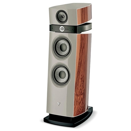

Вот, например в НЧ звене Focal Maestro Utopia, установлены два динамика одинакового размера, и даже внешне полностью идентичны,
но имеют совершенно разные характеристики, работают в разных диапазонах и более того в независимых объемах (корпусах).

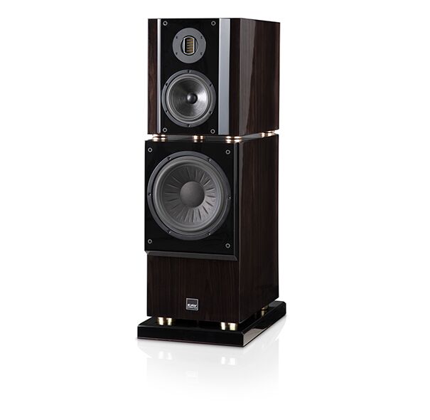

Вот щас нашел относительно топов недорогую с басом, не слышали про такое? САV МD-II
Не слышал.

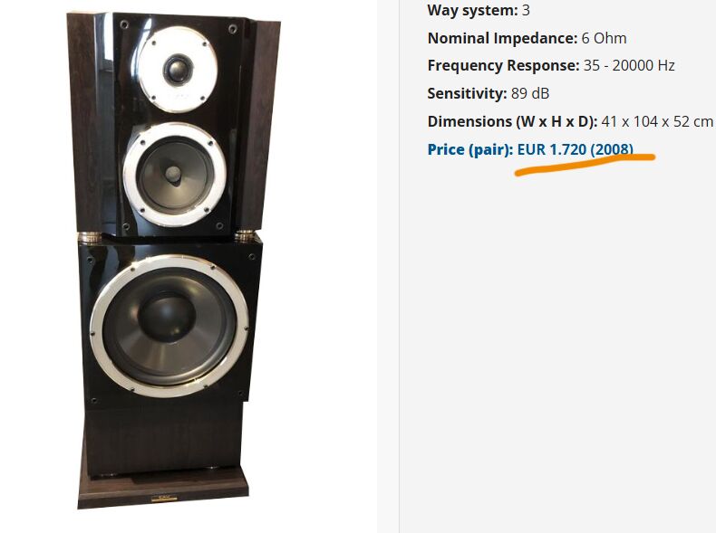

Оказывается не новость, раньше были без легендарных Этонов:
Как концепция прям неплохо, как реализована концепция – не знаю. Хоть какие-то отзывы есть?
Ага. Но комната обычно сильно влияет на нч. Сабы редко шьются выше сотни. КАВ скорей всего явно выше. Но неизвестно, насколько согласовано)) у них сделано. И что будет в вашем сетапе с нч.
