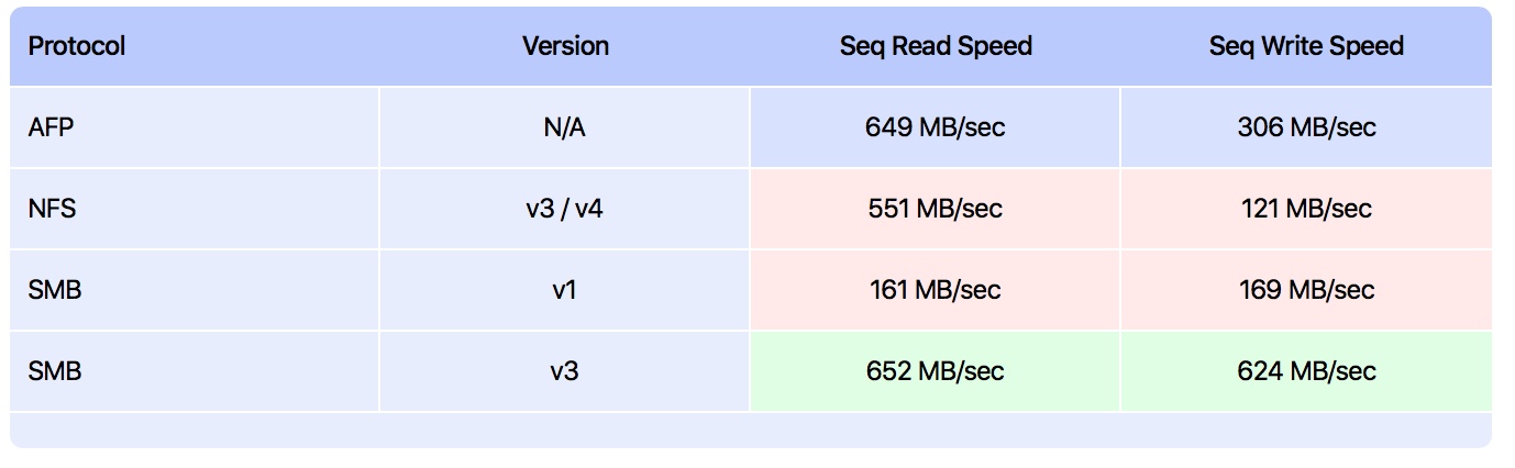

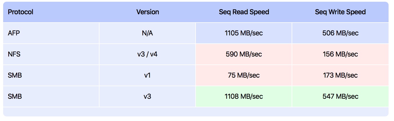

Вот сравнение скоростей протоколов:
https://photographylife.com/afp-vs-nfs-vs-smb-performance

Интересно. Надо потестить. У меня на DS412+ как раз с NFS пободрее и стабильнее все шло, на первый взгляд.

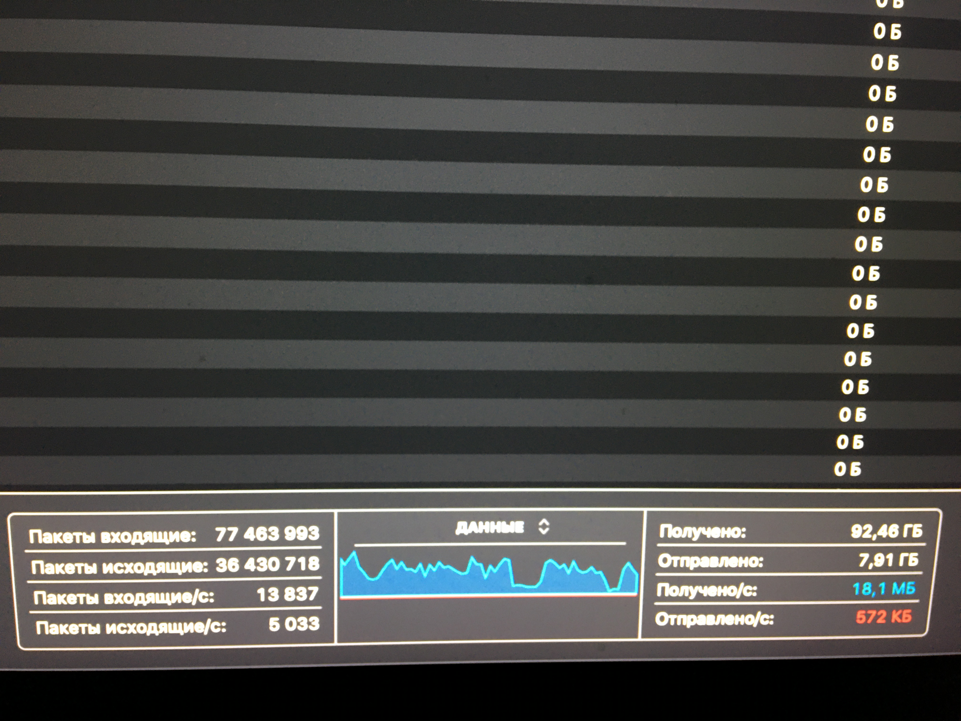

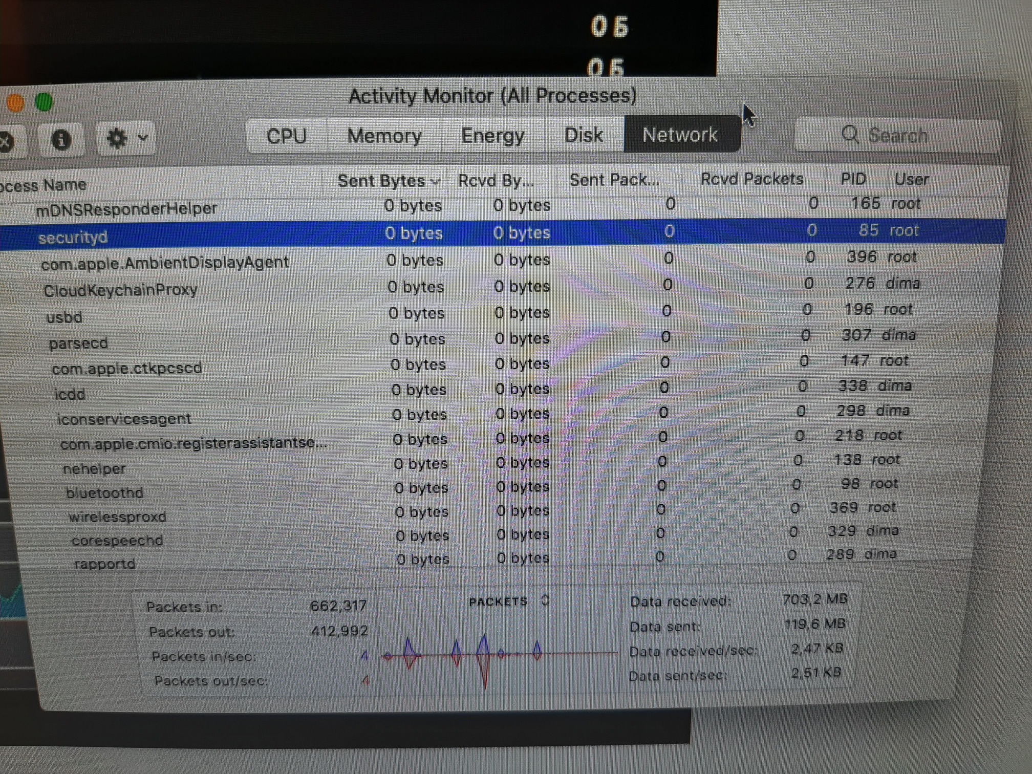

Как замерить скорость копирования по сети в MacOS?
Сча с Nas SS4200 по Ethernet лью на HDD 3.5" 6Tb в крадле USB3.0
Да нашел монитор активности, но как тоне понятно какую цифру конкретно смотреть.
Пока не нашел явно указанную скорость по сети в MB/s
Go-Utilities-Activity Monitor-Disk/Network
Disk/Network - вверху кнопками переключается?
Где сами цифры?
внизу вот это
получается не более 50mb/s в максимальном пике. Для десятилетнего Intel ss4200 c hdd Seagate Barracuda 1TB - это супер!!!

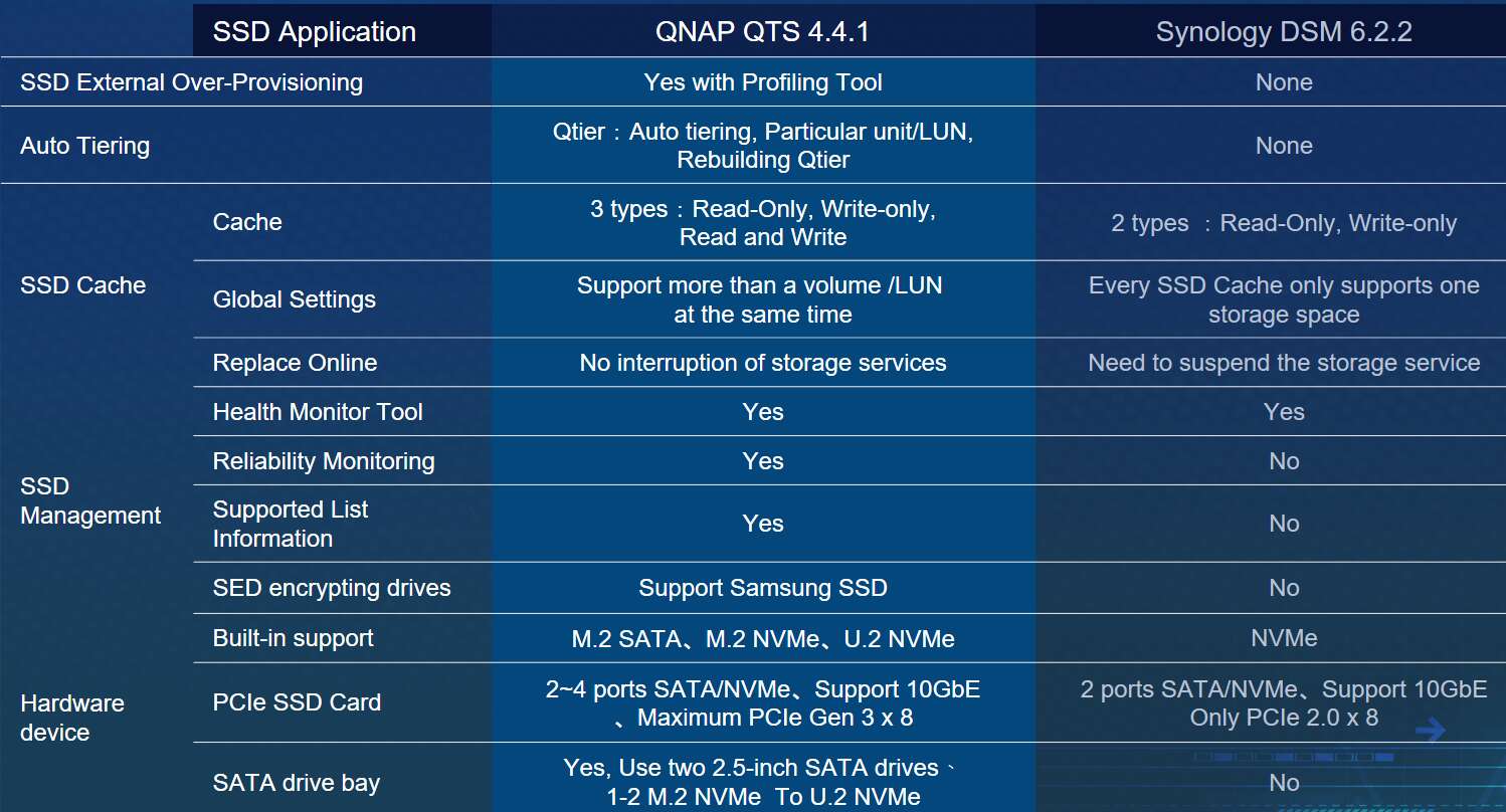

Сравнимый QNAP по цене как правило дешевле Synology, но часто предлагает больше плюшек. Вот например что касается применения SSD:
