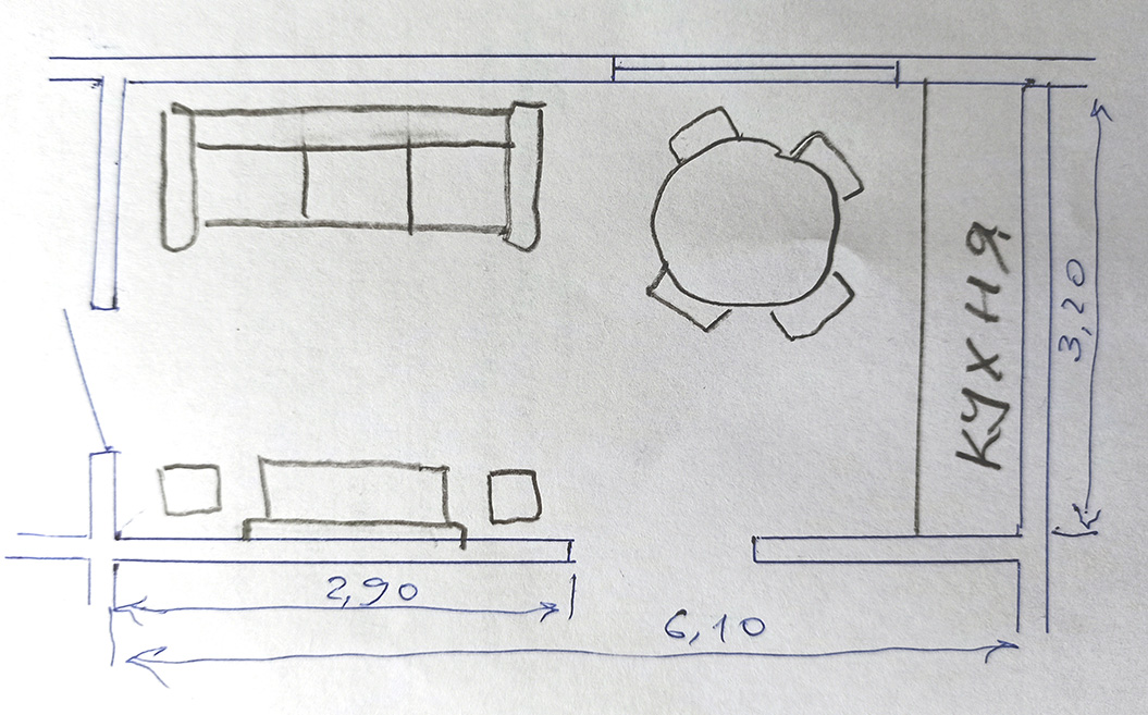

Друзья, планирую ремонт и в результате получается такая конфигурация:
Абстрагируемся от того, что это ̶н̶е̶ ̶с̶о̶в̶с̶е̶м̶ совсем не по аудиофеншую, но вот только так. Посматриваю на Lyng 1120 + Харбет трёшки. С точки зрения не завалить со стоек ненароком (проходная зона) - возможно предпочтительнее были бы какие-то столбики, но пока посматриваю в сторону полочников. Напомните плиз что не шибко глубокое в категории ЗЯ или ФИ спереди не плохо играет близко от стены?
Расположения ТП, да и самой комнаты, один в один как у меня, только у меня квадратура почти в полтора раза больше. С полочниками мне там было очень грустно.
А с чем повеселело?
По АС советы давать не буду, скажу лишь что передний ф/и в двух полоске это большее зло чем в 3х полоске, з/я 2х полоска будет негромко. Берите с задним ф/и, будете двигать от стены во время прослушки.
Весело с 3х полоской, в рабочем режиме от стены 1 метр до морды ас, в режиме сна стоят у стены.Такова плата за такое расположение. У вас справа еще и угол.
Всего 18м2, ну тогда и полочники наверное можно ставить, но скорее всего с низами будут проблемы из за расположения ас.
Сильное заявление.
