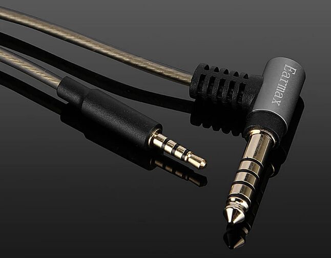

Есть наушники Beyerdynamic DT 240 Pro.
У них 3-пиновый разъем 2,5 мм.
По крайней мере, родной кабель имеет 3-пиновый джек.
Почему китайцы на Али для этих наушников предлагают кабели с 4-пиновым джеком?
Я сам купил один у EarMax, так он не работает.
у вас с 4-пиновым джеком в наушники один канал не работает?
значит это наушники с небалансной (single-ended) схемой подключения…
то есть у них всегда земля левого и правого канала объединены на стороне наушников (общая земля)
а в гнезде только один пин на эту общую землю
при этом если джек в источник небалансный (3-пин), то земля обоих каналов будет соединена в джеке в источник, и наушники будут работать…
а вот если в источник у вас балансный разъём - в этом случае контакта с землёй одного из каналов не будет - и в этом канале будет тишина (так как сигнал получается разомкнут)
значит с вашими наушниками нельзя использовать балансные кабели и балансные выходы у источника/усилителя!
китайцы небось сами наушники в руках не держали - и предлагают один кабель с 4-пиновым джеком 2,5 для всех моделей с входным 2,5 джеком…
Ну не только с моими.
Подозреваю, что по миру этих наушников не одна тысяча.
А китайцы предлагают для них балансные кабели… которые в гнезде наушников закорачиваются, как Вы правильно написали.
китайцы делают один унифицированный кабель, подходящий для кучи моделей сразу
и не заморачиваются с описаниями в карточке товара - добавляя туда всё, что с виду похоже :goblin:
именно у DT 240 PRO земля в обоих чашках соединена (the return wire in both cups is connected) :man_shrugging:
их нельзя подключать к балансному выходу источника
