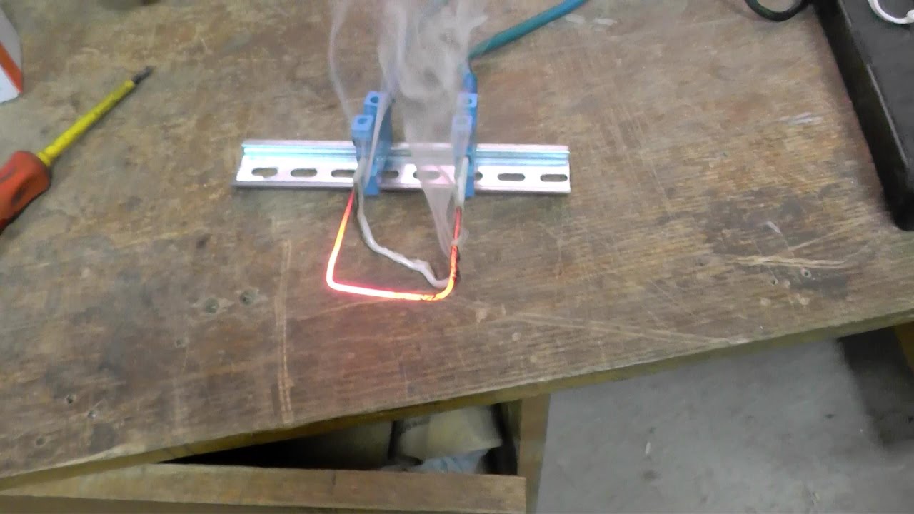

Но буду рад, где в ПУЭ четко написано про то, что сказали.
Я не занимаюсь проектированием РЭА, у меня смежная специальность, хотя основные положения ПУЭ должен знать, поэтому не могу сказать точно. Да и ПУЭ не рассматривает изолированно прибор, а описывает требования к полному комплексу электроустройств в которые входит прибор, включая его назначение, конструкцию, условия использования.
В результате получается цепочка требований, по которым, в конечном счете рассчитывается сечение кабеля.
В частности кабели должны выдерживать без повреждения изоляции токи возможного короткого замыкания в приборе. а вот расчетная величина этих токов зависит от устройства электрической сети к которой подключен потребитель.
Пункт 1.7.127,(похоже)
Суть требования какая, если ты возьмешь 47 лаб и сделаешь кз им на 220 вольтах на 5 сек (время срабатывания автоматов (вроде), то вся оплетка оплавится моментально и провод оголится.
Если взять нормальный многожильный провод пвх с 1,5мм диаметром проводника медного и замкнуть его, то он выдержит… и не оплавится до срабатывания автоматов…
Ну и основной созерцательный показатель, как я ранее писал, найди хоть одно изображение устройства, где 220в подключено моножилкой в пластиковой изоляции. Все вроде очевидно.
По тем же причинам 220в класть на металлический корпус устройства не желательно)
Если не прав поправьте меня.

я говорил о нормальном фабричном изделии, где внутри сделана разводка 220в моножилками в пластиковой изоляции))))
То что на фото… - это офигенные антенны для связи с инопланетными формами жизни)))))
будет как-то так)))))в случае кз

С этим никто не спорит, но бездумное использование во всём и вся пресловутой 47 моножилы, и возведение сего действия в культ, не меньшее зло.
Где культ-то?
Зачем нужен автомат на 5 секунд? Сгоришь к херам за это время, но ладно. Покончили с оффтопомт.
3-мя постами выше, на фото. :grinning:

47lab отличный кабель для Звука, как для передачи сигнала, так и для передачи 230В на трансформатор.
Основная проблема моножилы при работе, это ее повреждение при снятии изоляции, любое микро-повреждение (царапина или срез на поверхности полированной моножилы) во-первых ухудшает Звук, во-вторых при неоднократных изгибах ломается в месте повреждения полировки.
Если всё сделать аккуратно, после монтажа, то вся система соединений приобретает не шуточную надежность и стойкость.
Как правило даже если кто-то смонтирует соединение 230В через 47 lab 0,4mm первичную обмотку трансформатора без предохранителя, а это грубое нарушение ТБ, то даже в этом случае перегорит провод первички трансформатора, так как он много тоньше 47lab 0,4mm.
