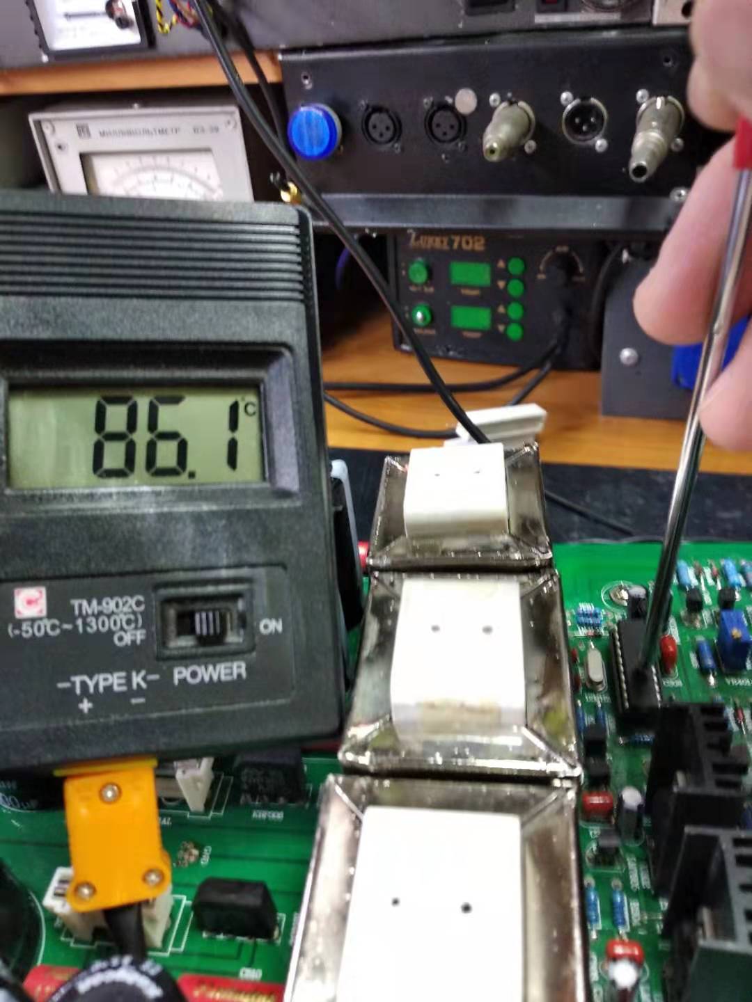

Вечером снимем схему с защиты, вообще интересная штука, проц работает и выполняет свою роль, он не сгорел… Но температура есть, а такого быть не должно. Какой из косяков на этот раз мы увидим в схеме изделия ?
Это неисправный китайский компонент или ошибка на схеме ?
Несмотря на полную работоспособность системы защиты , отдать в таком виде нельзя.

Насчет процессора системы защиты усилителя.
Какова его роль , ведь это целый процессор, наверно там сложный алгоритм )
Смотрите , он физически делает задержку включения реле и смотрит постоянку на выходе усилителя.
И вроде все.
При отключении выходных цепей он перестает нагреваться.
Отдельно протестировали обвязку и транзисторы управления реле, все ок.
Дело в процессоре…
Он бракован или получил повреждение, но как ?
Давайте подумаем, почему мосты с утечкой были , и проц грееться.
Может там шаровая молния луснула рядом , или с разгону об корпус )
Действие инопланетян.
Ладно , мы решили скачать прошивку из процессора, если выйдет.
Если нет , то запрограммируем новый своим кодом.
Радиатор не поможет , это деффект внутри.
Прошивка залочена защитой , слизать не удалось.
Напишем свой код. Там алгоритм дети делали.
Ребята , окончательная мысль по ремонту будет озвучена в конце.
Есть подозрение , что усилитель получил ранее всплеск напряжения по линии 220 вольт. В духе разряда молнии, или хз. И об этом мало кто знал, схема не вышла из строя.
Лишь некоторые компоненты получили утечки сохранив при этом работоспособность , микросхема в защите , мосты предвара , некоторые мелкие электролиты. Они все работали 50/50%.
Достоверно мы сказать не можем о истинной причине.

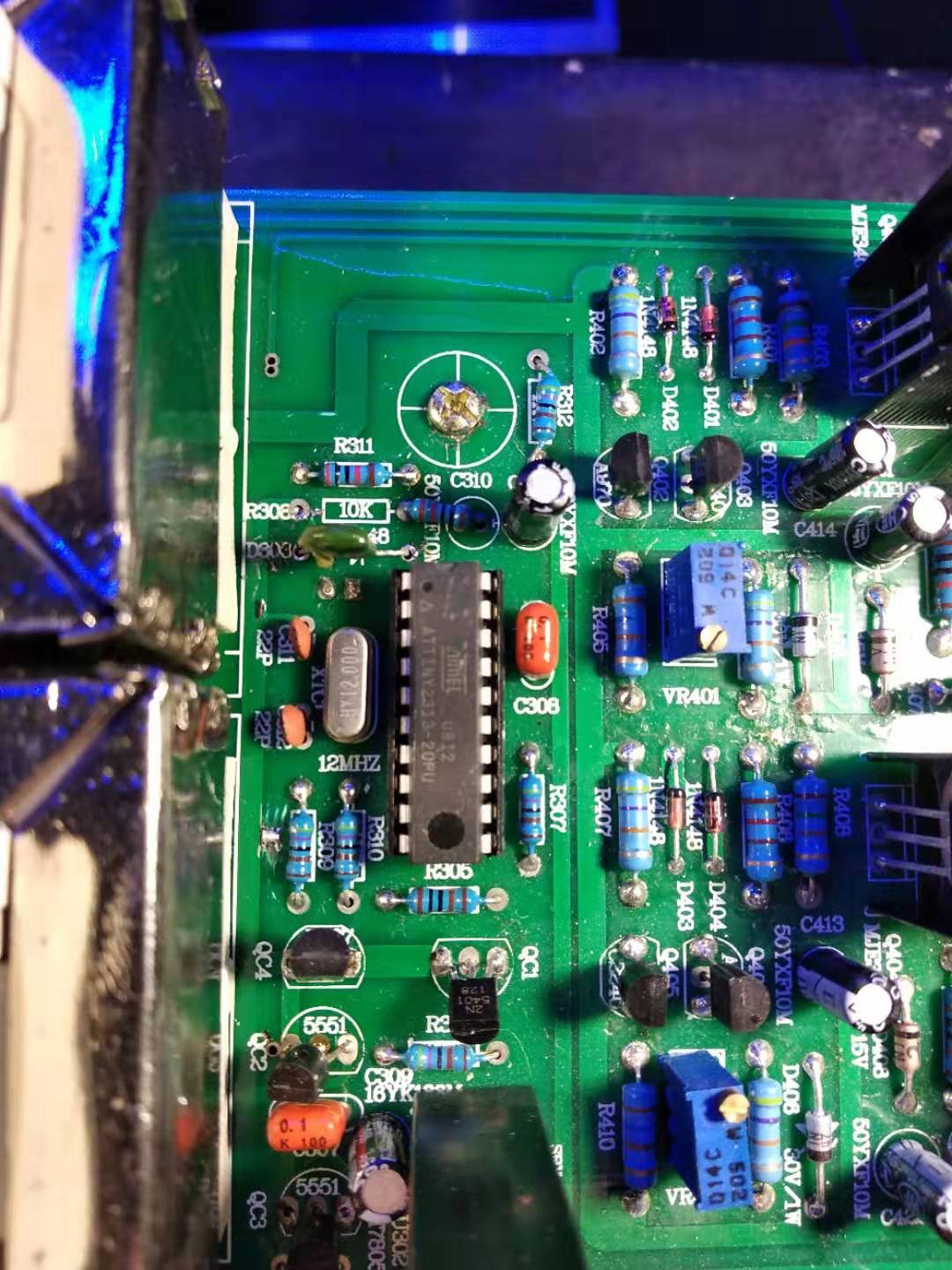

Был написан код , запрограммирован и установлен новый процессор. Другой серии.
Старый процессор слишком устаревший с системой программирования актуальной 30 лет назад.
учитывая что делает процессор в усилителе , это менее 1% возможностей процессора.

Анализ неисправности микрочипа защиты ( нагрев ) при полной его работоспособности и работоспособности всей системы притания говорит о том , что усилитель получил внешний импульс напряжения.
Что и повредило мосты.
Почему и как не знаем , знаем что это уже факт.
В любом случае это не связано с качеством силовых трансов и катушек , они просто были удешевлены в производстве.
