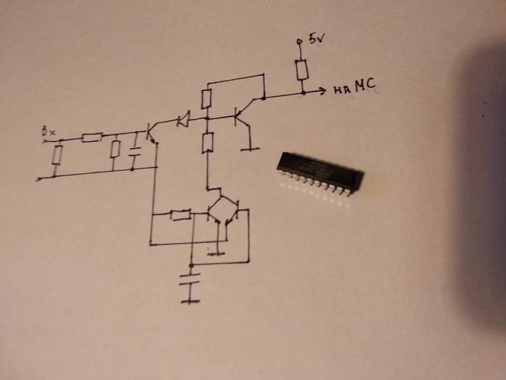

Отчет о последней неисправности.
Начну сначала, итак грелся проц защиты МС 51 серии,разработка 25 летней давности ,наверное китайцы купили мешок по случаю на радиорынке.
Странное сочетаеие решений.
Разработчику платят за жопочасы Или проц с прошивкой содран с готового изделия .Или на складе куча неликвидов куда то нужно ставить.
Чип морально устаревший.
Исправно работал но с большим нагревом корпуса из за глюка в ядре.
Хотел оставить греющуюся с радиатором , как есть ,но коллеги сказали-через пол года проц вдруг сдохнет,виноват будешь ты…
Замена по цоколевке на более менее современную и чтобы совпала обвязка -аттини 23 13.
Программа была написана с ноля.
При аналогичной неисправности данного усилка, если у кого то будет такой усь, обращайтесь ко мне , дам проц.
Непонятно зачем процессору сделали внешний кварц…
Это что - высокоточный хронометр защиты ? Они бы еще подключение внешнего клока предусмотрели)
Программа на три действия там, зачем процессор не понятно )
схема действия невероятно проста.
К примеру , если один канал сдох -то и здоровый канал тоже отключится)
Усилитель прошел тест под нагрузкой, теперь закрываем крышку и будем слушать с удифилами.
Замеры скину.
