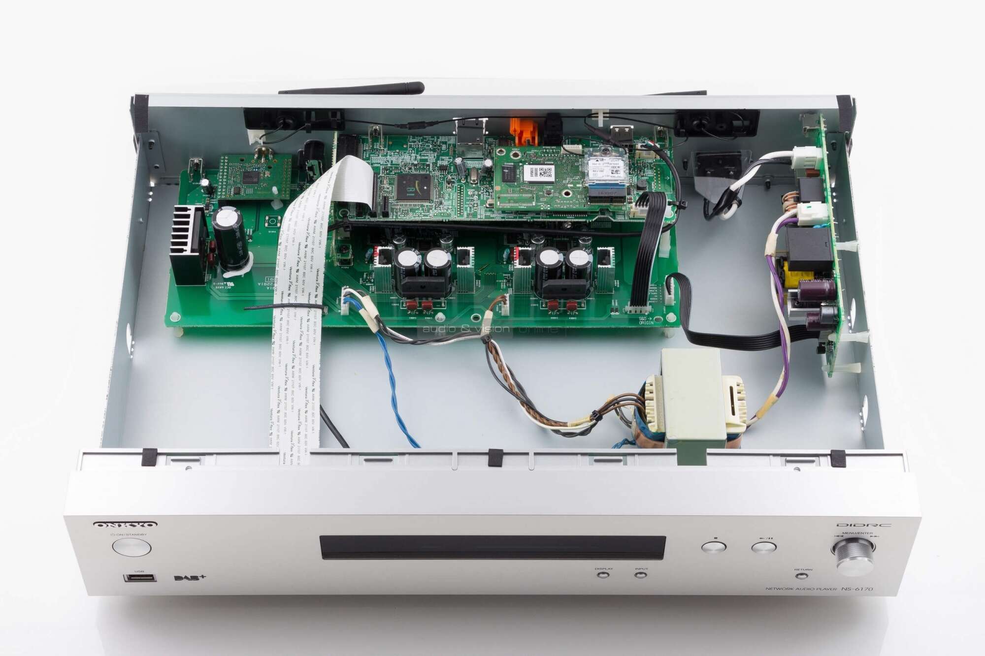

Onkyo 6170 про него писали в ветках, там все ваши запросы есть, только, что экран узкий и по цене для вас более чем приемлемо.

Onkyo 6170 - совсем пустой - там по моему всего один трансформатор стоит!
