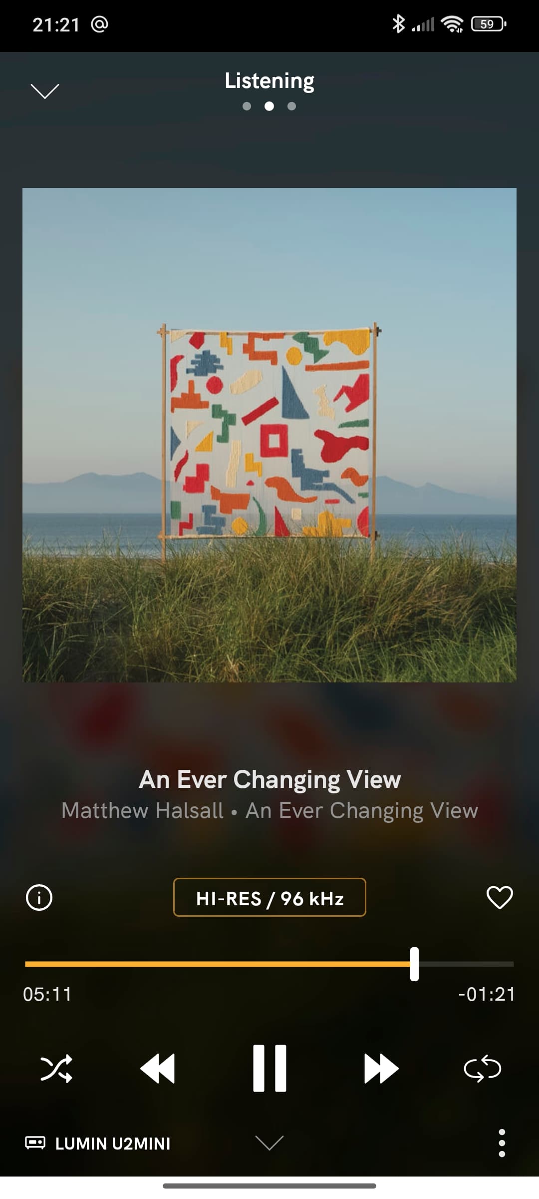

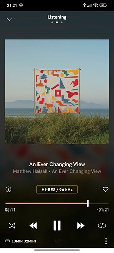

Да я фиг знает что там пело…
Мне лампу на такую громкость, на неизвестном файле зачем делать?
Я услышал кто-то поёт.. что-то играет… И сразу убавил..
Кстати любителям охотиться за битами.
Описание файла, выданного выше.

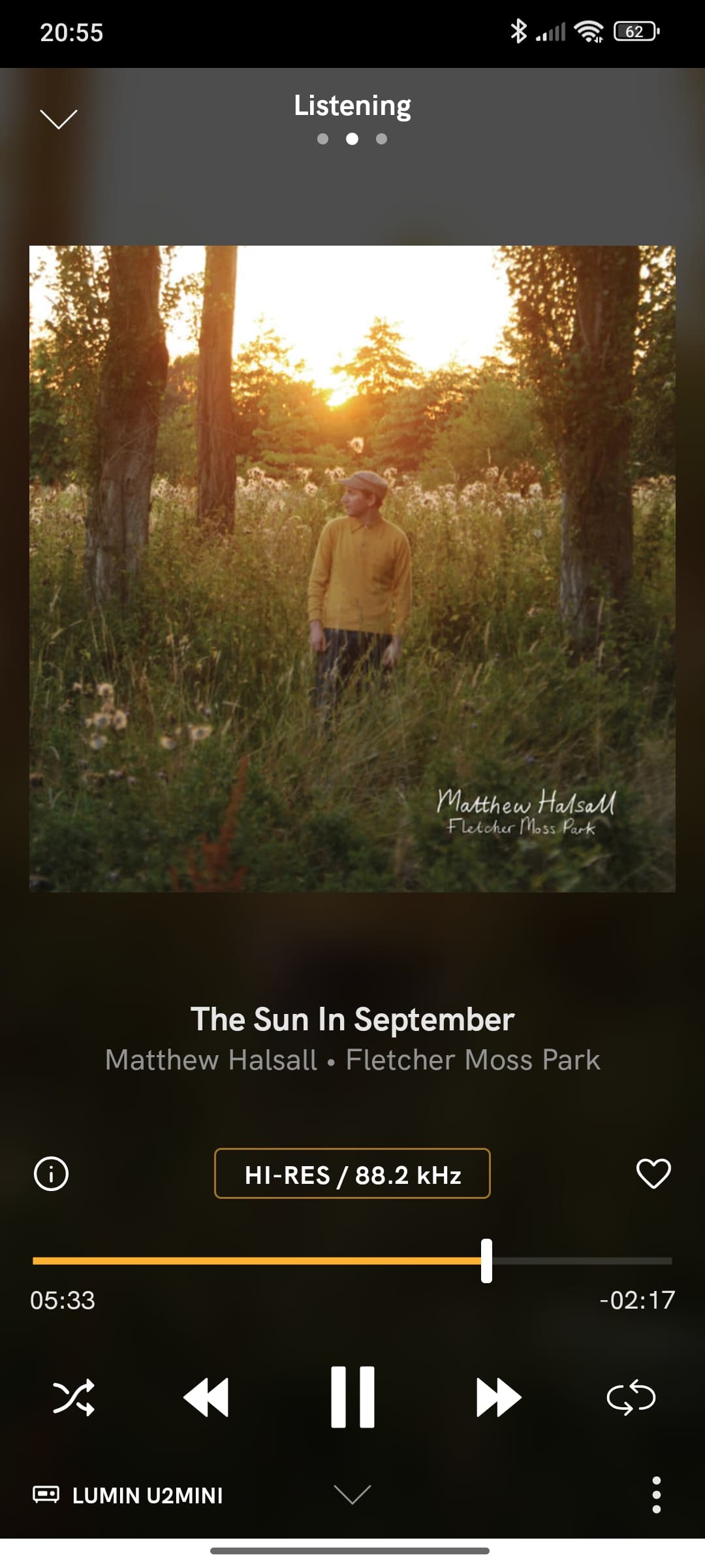

Я вот включил послушать песню любимую.. ну может потом ещё одну..
В итоге уже второй альбом Matthew Hrshall слушаю… И чай хочу..

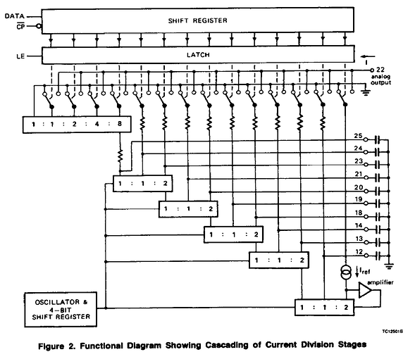

С включенным фильтром DAC0-5 может принимать до 24 бит / 48 кГц.
Отсюда:
Там же пишут, внезапно, что и в NOS режиме оказывается играет 16-ть
При этом результаты измерений порога шума у DAC0-5 одинаковы в двух режимах, а сигналы низкого уровня вроде синуса (-90 дБ) заметно искажаются — что с включенным SAA7030, что в обход этого фильтра в NOS-режиме. Во втором случае 16-битный входящий сигнал никак не готовится специальным алгоритмом нойзшейпинга под 14 бит матрицы TDA1540, а тупо вгоняется напрямую в шину, теряя младшие 2 бита.
Только я что-то не пойму, если пишут, что биты теряются, то как же они дальше играют?
Может все-таки обратиться к даташиту? :slight_smile:
И в целом, эта дискуссия точно в тему ветки?

Смысл, практика расходится с даташитом. Похоже даташит не от создателей.

Чья практика? Где?
Откройте от создателей. )))))
