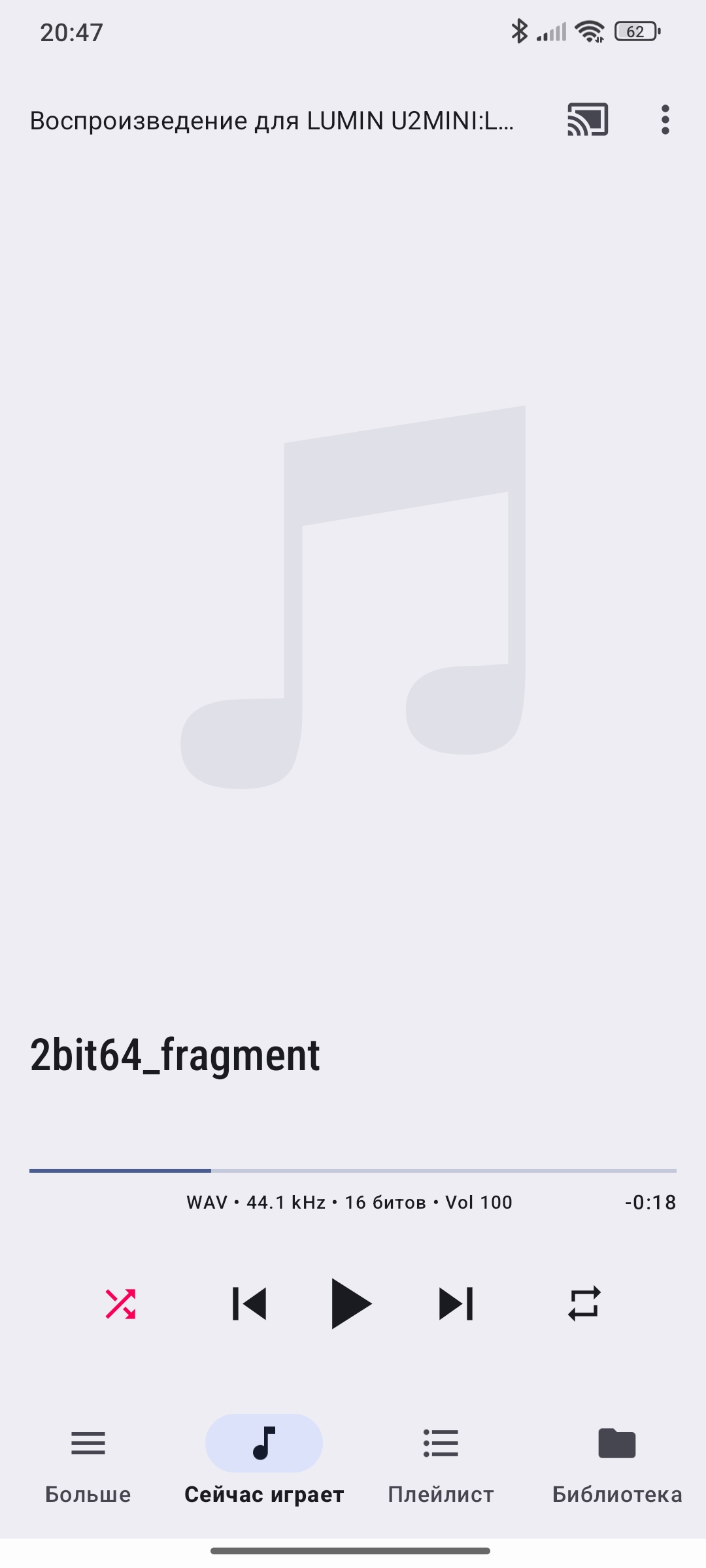

У меня 1540 в nos. Слышал какую-то песню (тётку). Усилитель почти на максимум. Лампа.

Bubbleupnp на стриммер Lumin u2 mini. Ресемплинг отключён.

Плейер на телефоне определил файл как 16бит.
Не знаю, правильно или нет.
