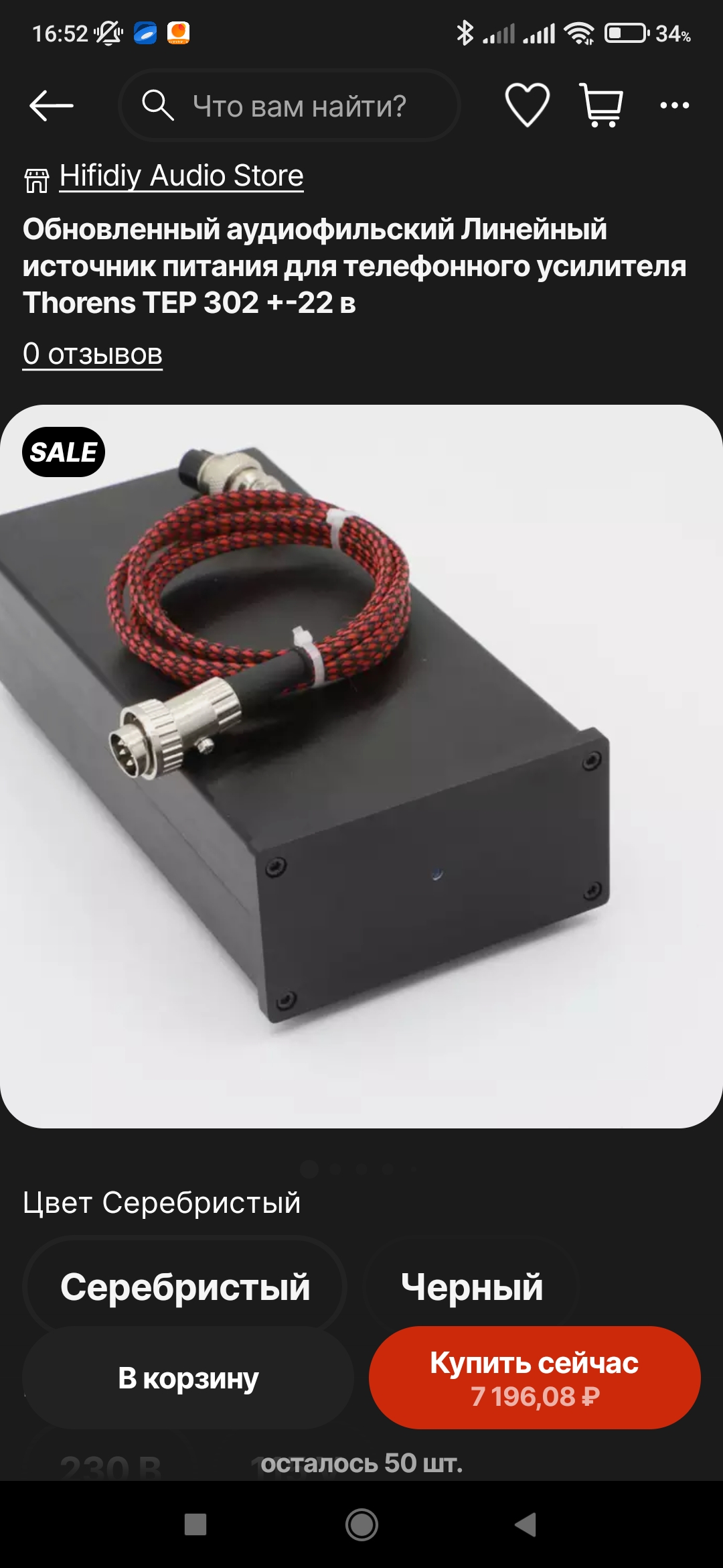

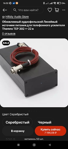

Но Александру вряд ли нужен второй. ![]()
Нужно было недельку потерпеть)

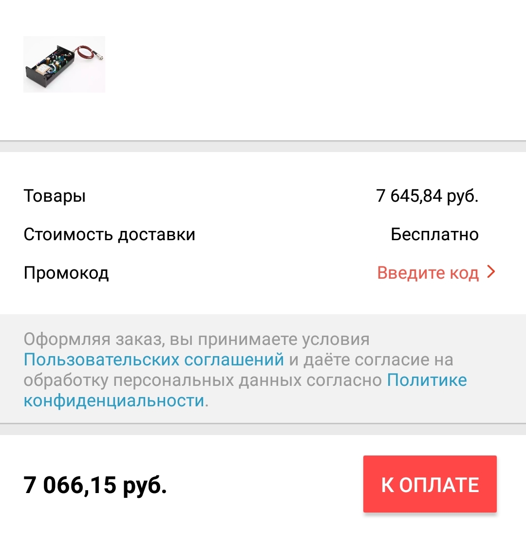

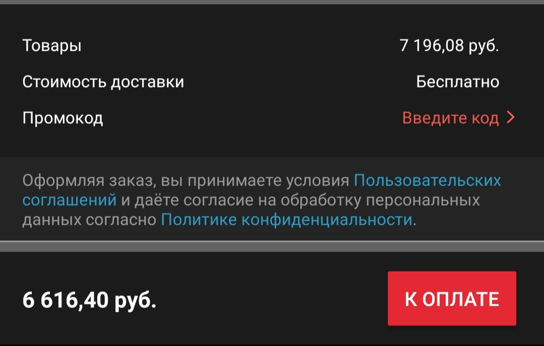

Ну не до 7 тыс. На 800 рублей (от покупной). Но так всю жизнь . Только купишь - сразу подешевеет. А через три месяца выйдет новый - круче. Сплошное несчастье. ![]()

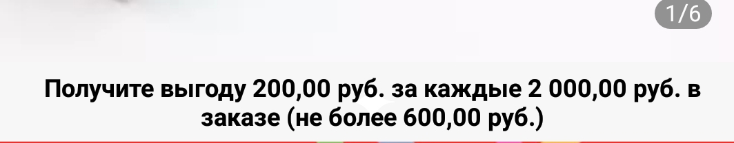

Видимо за какие-то заслуги перед ali, у Вас есть персональная скидка. ![]()
Вот какие вы все молодцы!!! Ali знает , кому и за сколько продавать.
Не, ну у меня-то все понятно как раз.
600 руб. по акции минус несколько монет.
А вот у Александра не до конца понятно.
Предполагаю что вычитается образовавшийся по более ранним покупкам кэш-бэк.
Окончательно потерял веру в людей!!! Как мне теперь жить? Обманули!!! Развели!!! Подключу самый дешманский сетевой кабель . Отомщу . ![]()

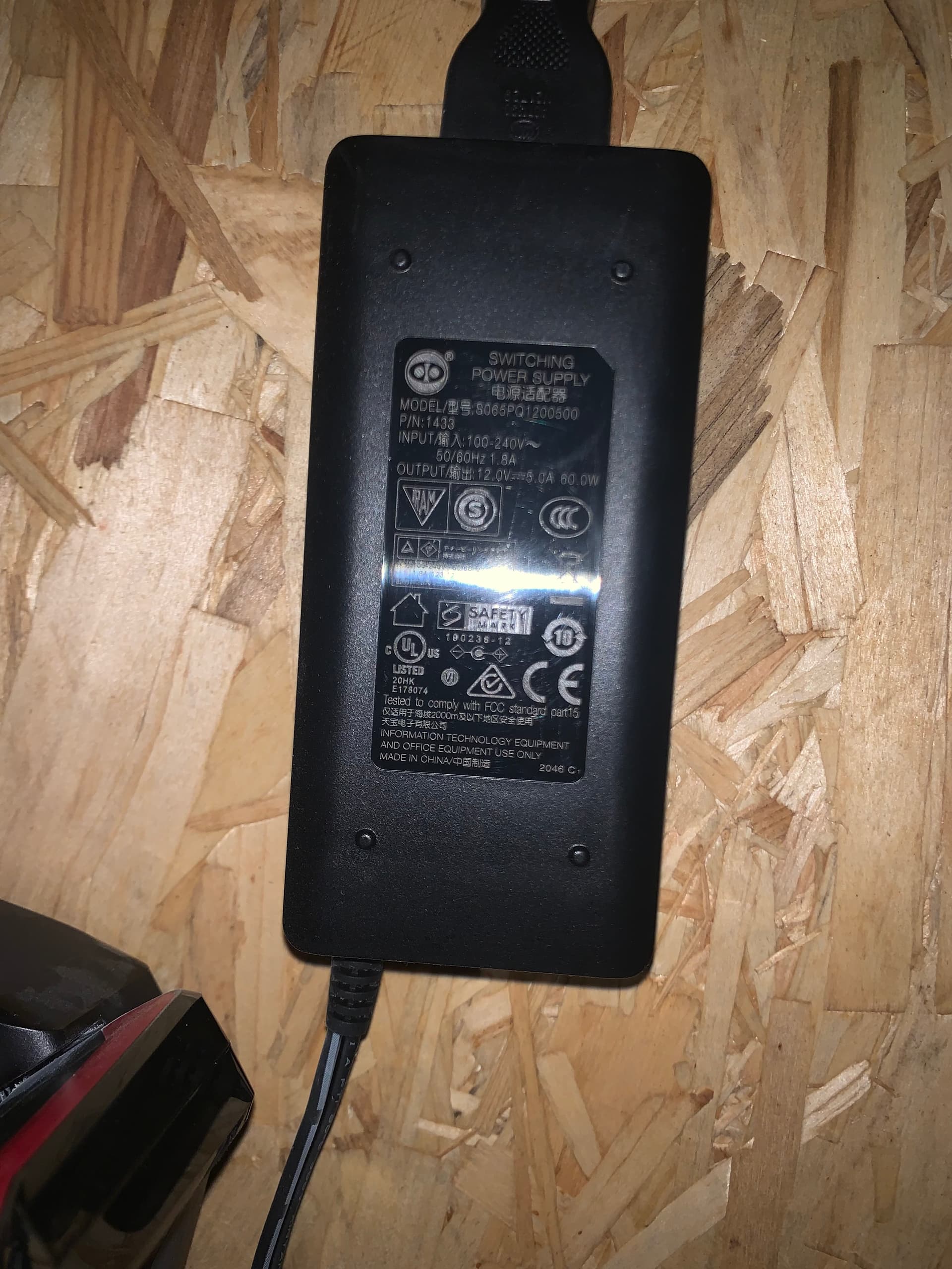

Скажите, могу ли я заменить на роутере блок питания на ifi? Родной 12v 5A, а ifi 12v 4A. Я других блоков не знаю нормальных. Может еще какой то подскажете?
Мысли в слух: роутер должен заложить хотя бы 1А на usb. Нсли я ничего не буду подключать к usb, что бы нагрузку не давать, то может и 4А пойдет?
Лучше ознакомиться со всей теоретической базой сетевого хозяйства сразу. Просто замена блока питания на роутере ничего не даст.

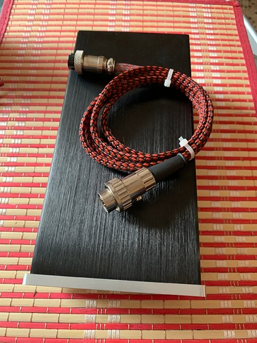

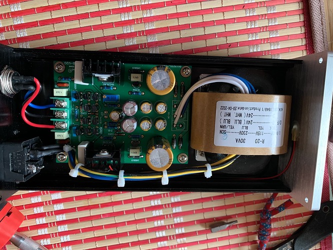

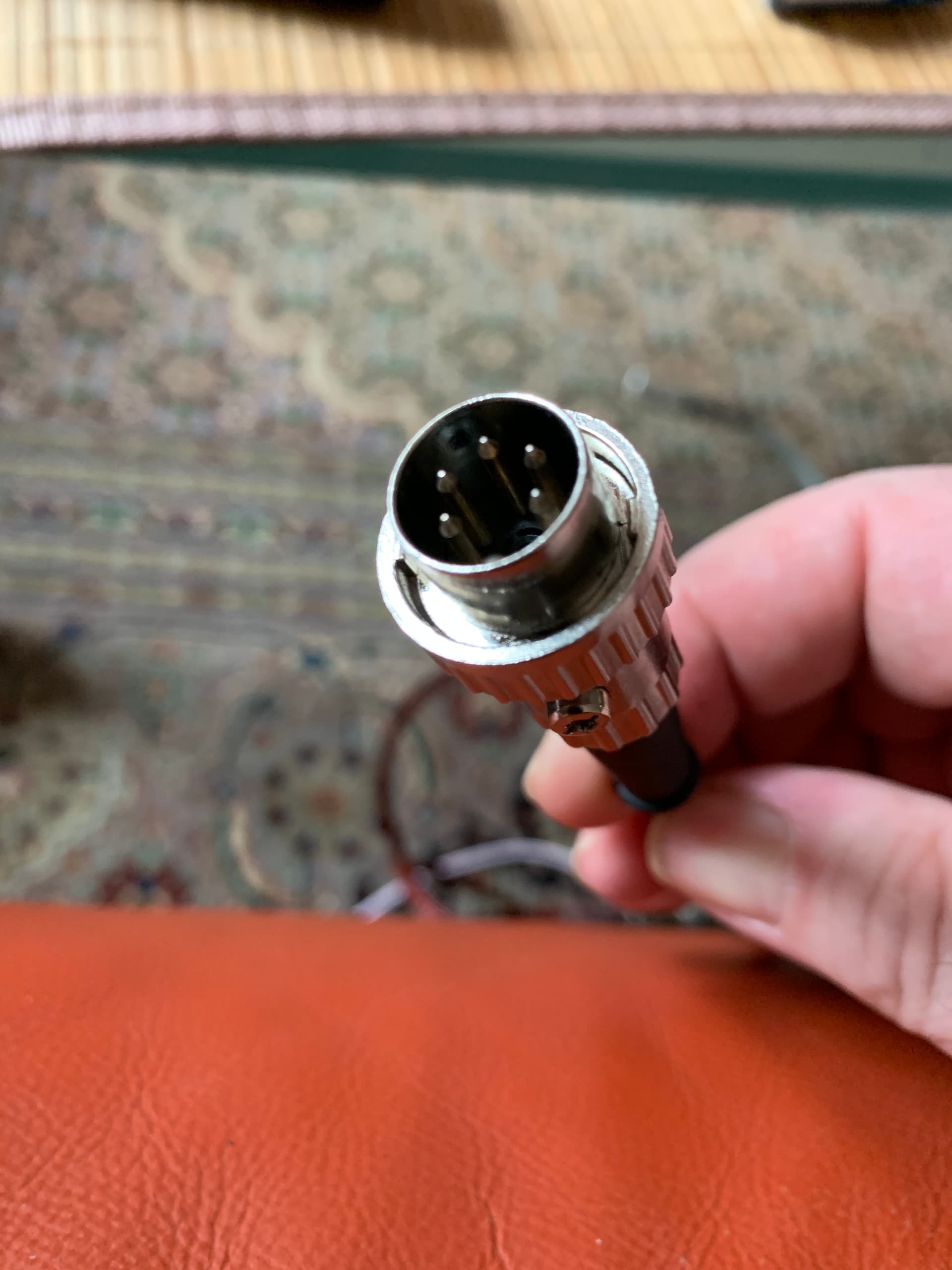

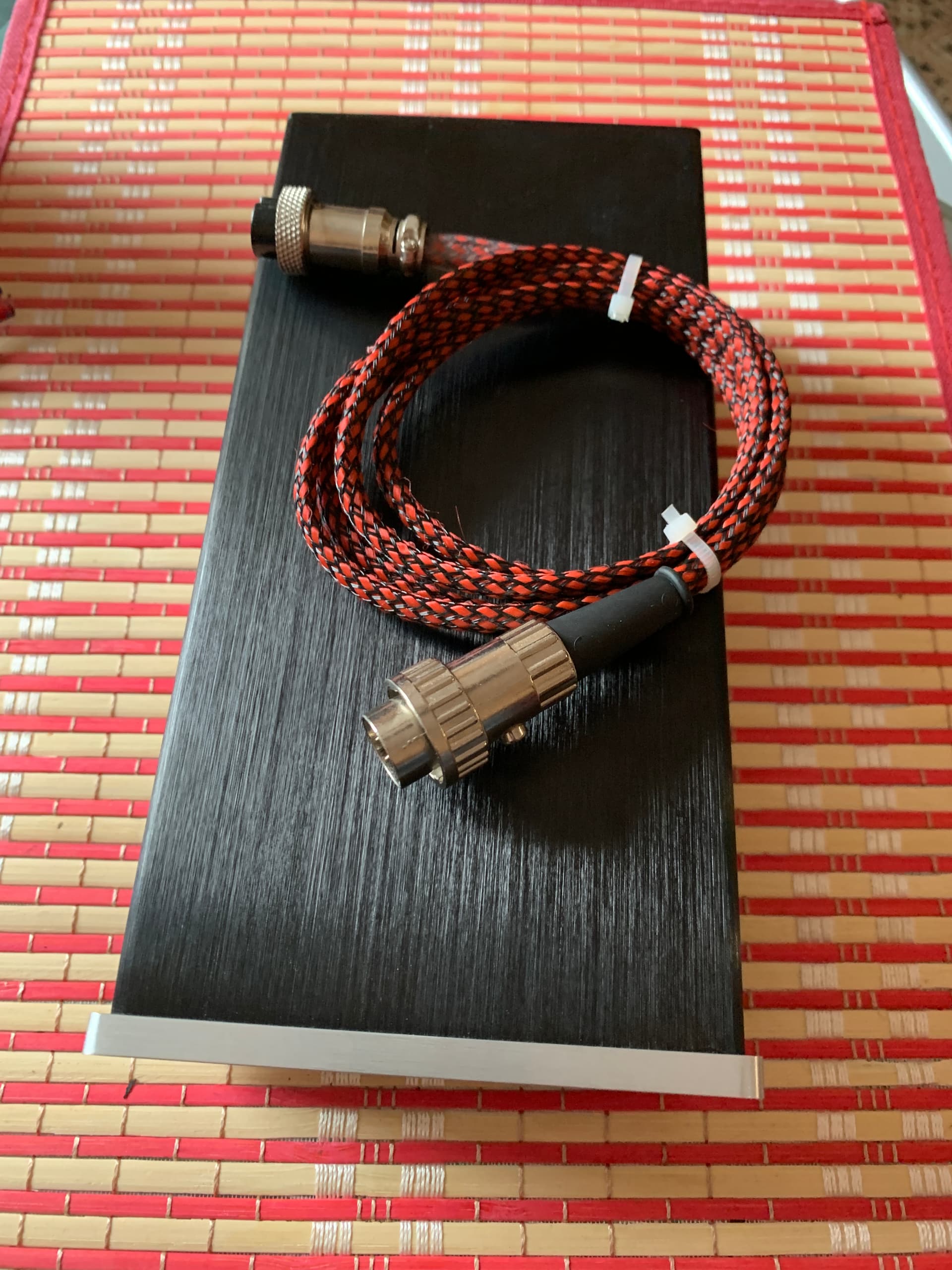

Как я и говорил 3 провода идет на выход.
Контактов на разъеме тоже 3?
Кстати напряжения можно замерить на зеленой клеммной колодке, дабы избежать замыкания.
Задействованы только три - самые крайние и центральный. Измерьте напряжения между красным и черным, и между синим и черным проводами. Черный щуп должен быть в обоих случаях на черном проводе.
Замерил .Черный -красный 21,98. Черный-синий -22,06. Это нормально?
Уточняю. На разъеме с блоком питани- 3 Контакта. На разъеме с фонокорректором 5. Не сразу понял
Для очистки совести, спустя какое то время работы под нагрузкой потрогайте радиаторы. Эта китайская мода ставить силовые транзисторы не на корпус, как радиатор, а на масенькие радиаторы внутри глухого корпуса без вентиляции - просто удивляет.
Никогда не имел дело с линейным блоком питания . Не знаю, как он должен греться. Даже не знаю, нужно выключать блок питания (выключателем) или нет. Температуру тупо могу замерить.
