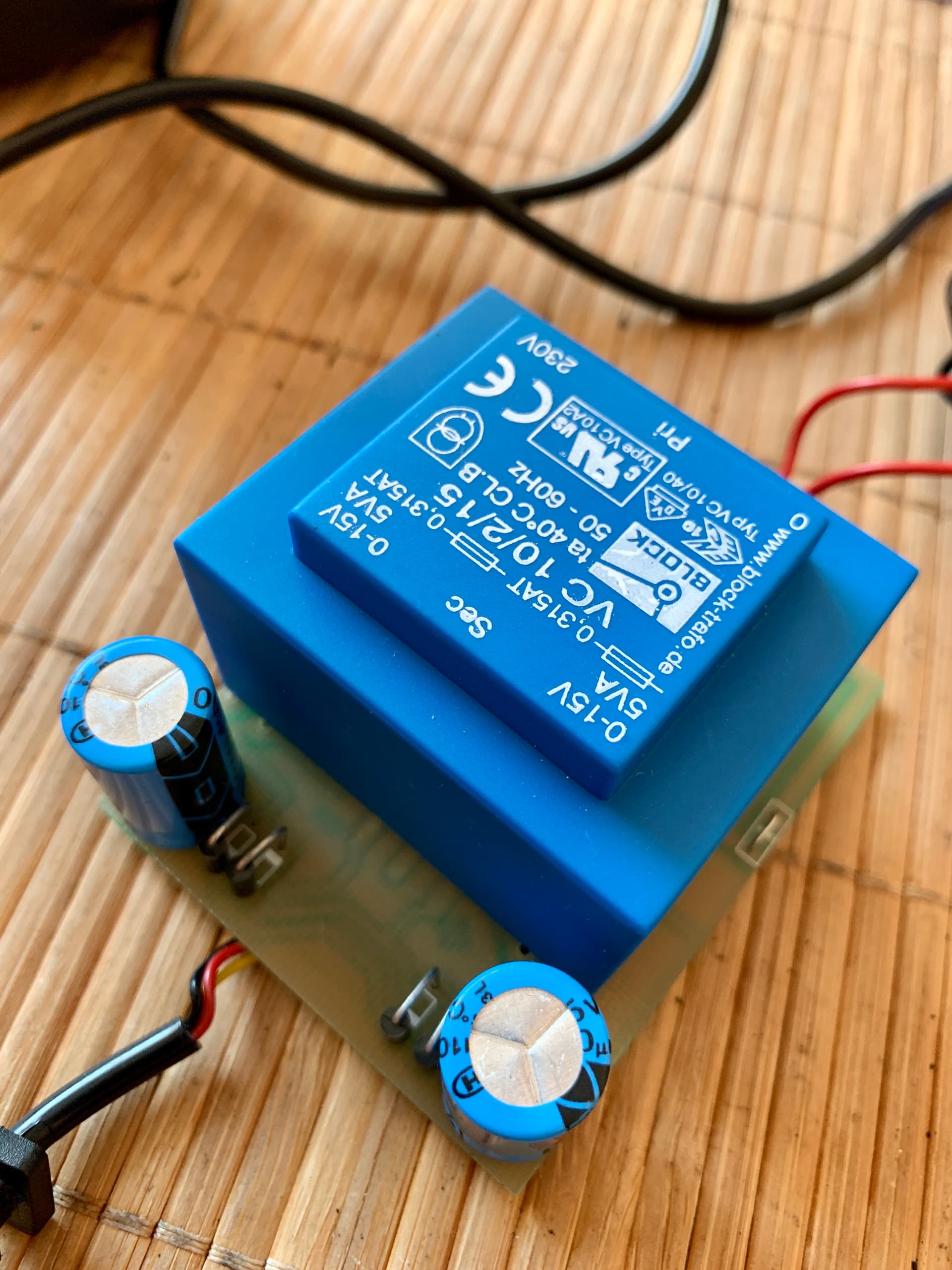

Честно говоря, никогда не верил во влияние внешнего блока питания и много лет бегал от линейных блоков питания. Разница заметна была почти сразу. Но на четвертой пластинке заиграл. Я не умею анализировать звук, но баски изменились в лучшую сторону, детальность добавилась. Может это все конечно глюки. Радиаторы чуть теплые.И как всегда вопрос. При заказе на фото видно было, что конденсаторы 2200 65. В реале 4700 35. Что это может значить? С точки зрения функционирования. Плохо, хорошо. По барабану

С напряжением понятно. А с емкостью? 4700 вместо 2200. И в совокупности емкость и напряжение имеет значение?
Емкость 4700 мкф самая оптимальная, больше уже не влезет по размерам, да и проблемы помех переключения диодов выпрямителя могут вылезти при слишком большой емкости.

Надо было просто новый корпус… изрядно задача была усложнена.
Появилась простимулированная возможность опробовать линейный блок питания. Не более и не менее. ![]()
На фото у вас первичная часть ЛБП — трансформатор, диоды, ёмкости.
Стабилизаторы, очевидно, установлены внутри питаемого устройства.
