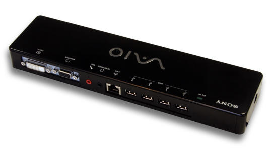

Какую задачу пытался решить - улучшить звук). Для этого решил отключить на матери все что можно - ненужные порты, встроенный звук, сетевую карту. По всем рекомендациям, это полезно для звука.
Но сеть все равно нужна, т.к. слушаю стримминги. Есть старый докстейшн Sony VGP-UPR1, который имеет на борту сетевую карту, USB хаб, графическую карту и звук. Он подсоединяется к компу одним USB, питается от своего БП. Все, что нужно было это установить драйвера на Win10. Из перечисленного, мне нужна только сеть - драйвера есть в инете и подхватились без проблем. USB хаб заработал без драйверов.
Сейчас комп подсоединен только к докстейшн, который отнесен от компа на пол метра. Он дает сеть, при надобности и по Wi-Fi через свисток LynkSys. Удобно, что можно быстро вынуть докстейшн из USB для прослушивания файлов, при этом на компе не остается ничего лишнего из оборудования. Работает стабильно без каких-либо сбоев.
New-Sony-USB-Docking-Station-with-DisplayLink-Technology-2
Захотелось узнать что за чипы в этом девайсе - раскрутил его, внутри в почти сплошном металлическом кожухе платка вся сплошняком замурована в медный экран, причем так, что пропало желание его снимать чтобы не повредить. Раньше более серьезно подходили к экранированию девайсов, мейд ин джапан, однако).
Теперь про звук - я не большой слухач, но улучшения в звуке явно есть. Самый низкий бас глубже, высокие почетче, поискристие стали, чуть больше воздуха появилось.
В планах, попробовать его на ЛБП.

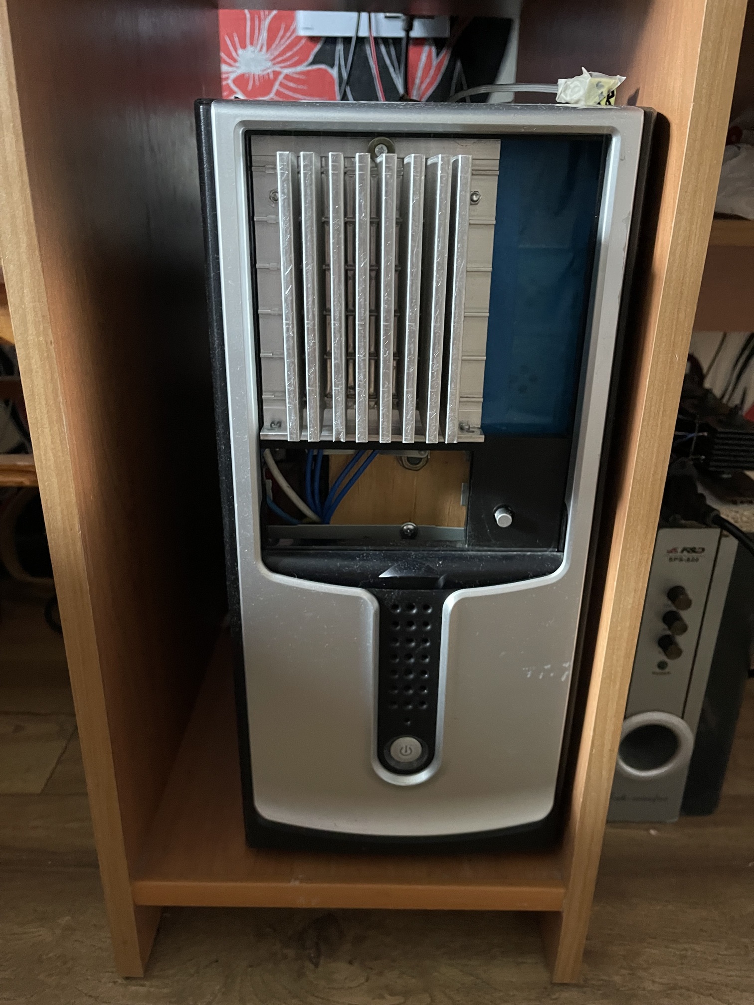

собрал компютер для аудио “пост апокалипсиса” на котором еще и в игры можно играть. полностью на линейном питании от трансформатора осм 1.0. материнская плата запитана через два спаралеленых селеновых моста по 8а каждый и емкость 110000мкф+50мкф пускового полипропилена. видеокарта через мост на диодах шотки емкость 44000мкф и стабилизатор lm338 + 2 транзистора тошиба 5200 выходная емкость 100000мкф. работает стабильно. потребление в играх до 290ват. некоторые фото изготовления и тестирования.

Что за видеокарта?
hd7950 3гб. потребление 200ват. но сейчас поставил rx580 8гб рефаб китайский потребление даже больше. блок питания тянет.
