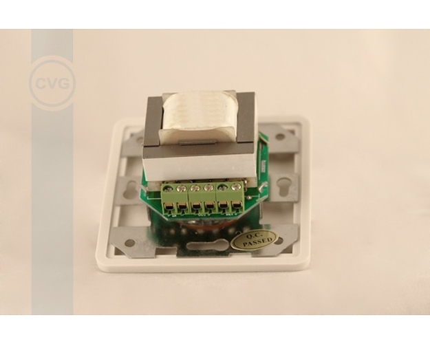

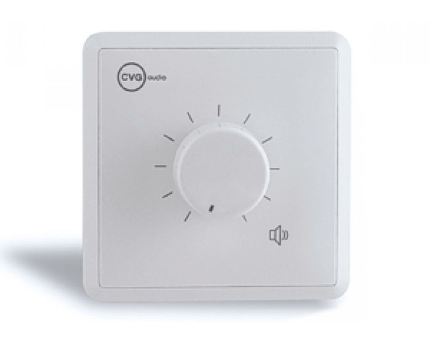

Трансформаторные регуляторы громкости ставятся в каждой комнате
С одного усилителя на 6 комнат через эти регуляторы на потолочные динамики
Не понимаю как это может раздать звук на 6 приемников?
