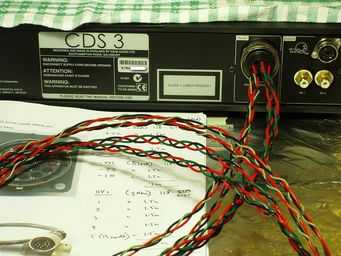

Ну уж нет! Я на это не пойду. Если всё же решусь на этот эксперимент, то сделаю что-нибудь подобное:
А может и вообще это делать не буду, так как мне не понятно: по какой причине должен улучшиться звук? Почему разнесение питающих проводов улучшает звук? Они ведь не экранированные, значит дело не в помехах. В чём тогда?
Может проще взять и купить 555PS?
В нём хоть всё понятно: и транс больше на 40% чем у XPS, и ёмкости в три раза выше номиналом.
Слава, изначально мне показалось, что ты решил задействовать два XPS: один запитывал бы цифру, другой - аналог. Выходы двух XPS совмещались бы в одном входе в NDX через кастомный Burndy. Соответственно, удвоение трансов и ёмкостей :slight_smile:
