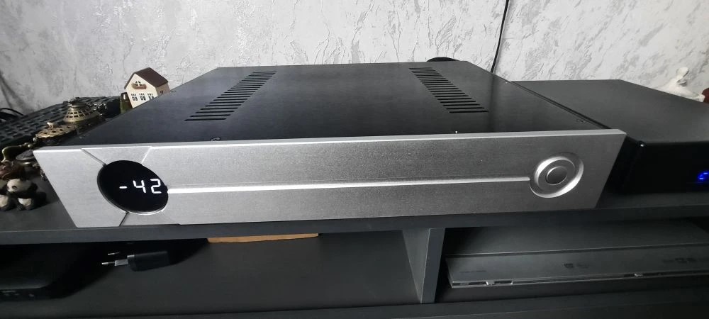

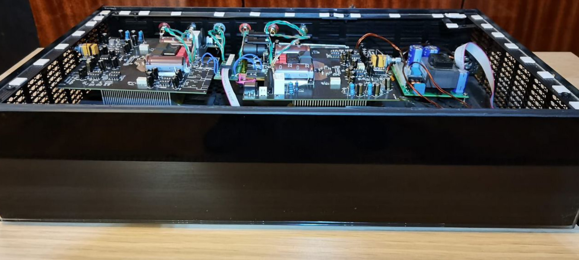

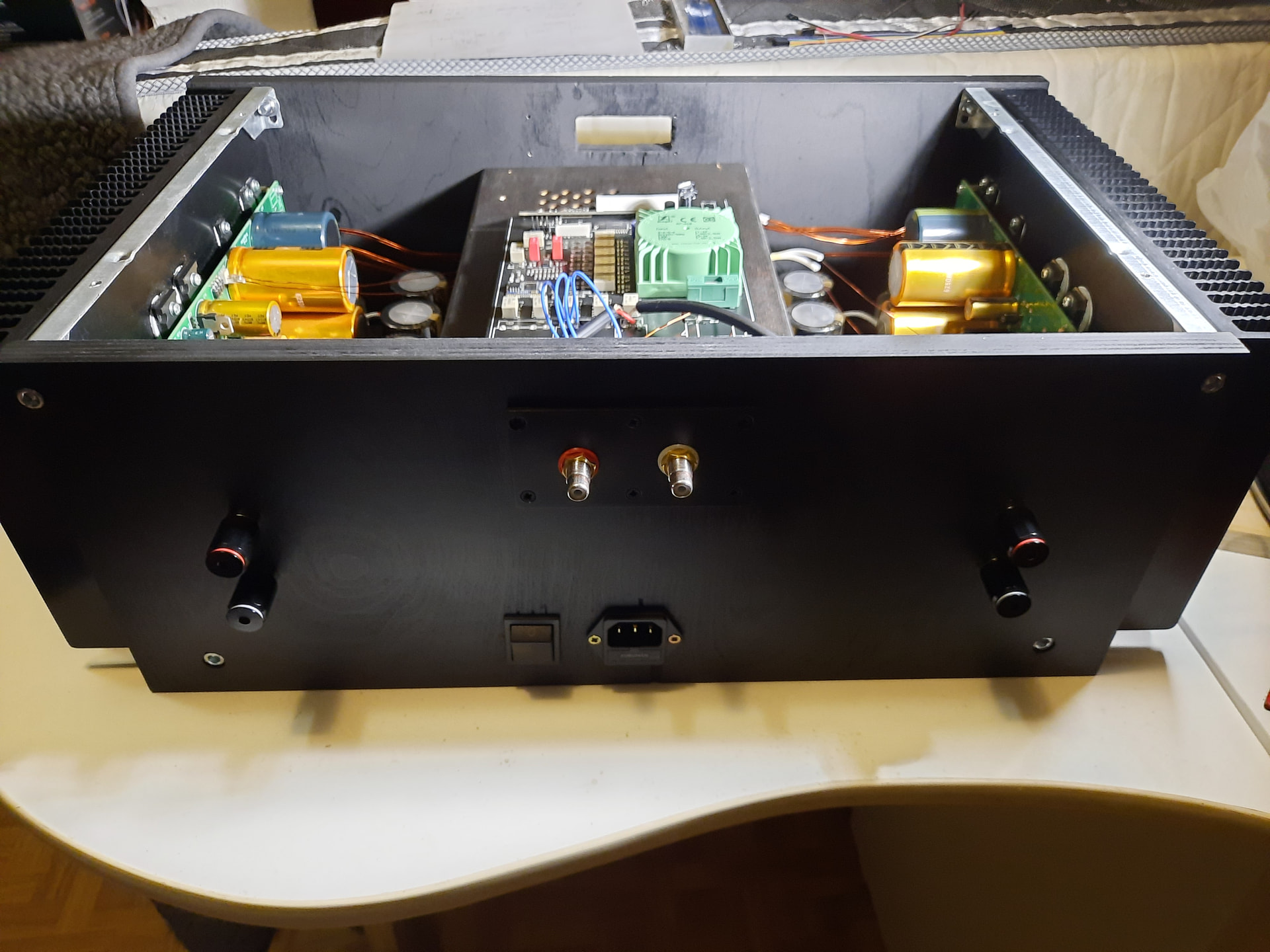

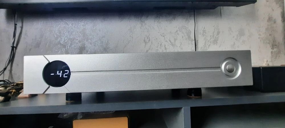

Доброго всем дня! Созрел отчёт по новым модулям A2M от Виталия, drModd.
Что имеем: 2 канала с раздельными БП (двойное моно) балансный вход, балансный регулятор Никитина (от стороннего разработчика), пульт.
В августе 2025г начали переписку с Виталием, определяя хотелки, в сентябре была начата разработка данных модулей, в декабре сделал заказ. С января по апрель логистика - таможня и т.д.
В конце февраля получил БП, в начале апреля модули. На прошлой неделе получил заказанные у др. разработчика платы балансного РГ Никитина.
Собирал самостоятельно, в купленный корпус, по своему вкусу, дня четыре, не спеша.
Очень много слесарных работ особенно с врезкой окошка под РГ.

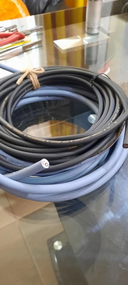

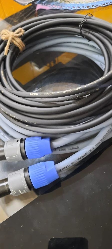

Помимо этого извлекал хорошие медные провода из своих запасов американских и немецких кабелей.
[кабели]
[кабель]
Так же из запасов поставил коннектора XLR и акустические терминалы от Threshold. Сетевой новый FURUTECH.

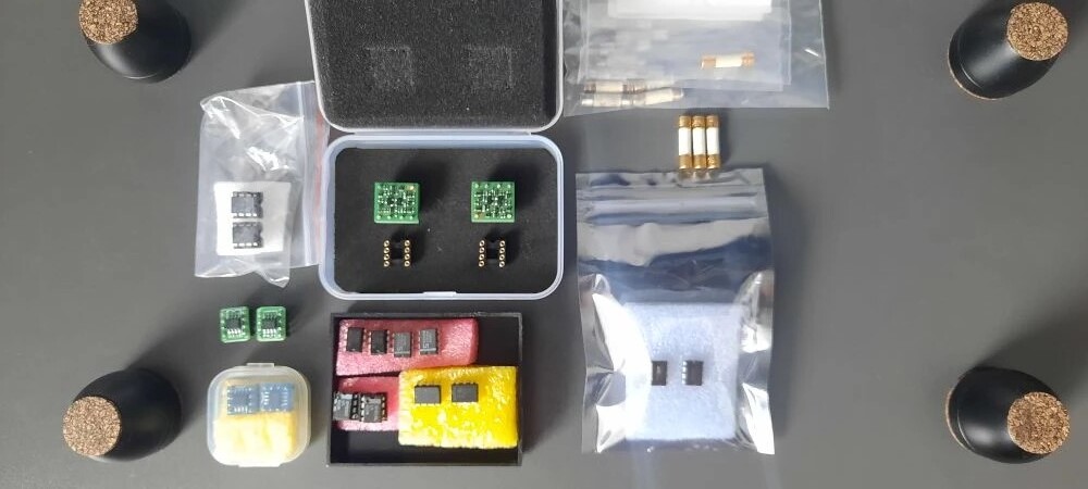

После сборки отслушал с штатными opa1656 (они очень точные, без претензий, но жизни в них мало), потом LT1013 (хирургическая точность, но холодные), затем поставил полюбившиеся с прошлого проекта opa828 (очень жизнерадостные, всежанровые, но приукрашают и ВЧ и НЧ), в итоге установил Sparkos SS3602 и всё встало на свои места, спокойно, с достатком всего, лучшие! Предохранители тоже на Schurter поменял.
[опера и SCHURTER Швейцария]
Заказывал и ждал именно эти модули, чтобы можно было менять операционники и корректировать под себя.
Прослушивание в моей системе: Стример на базе ASRock J5040-ITX, цап Hegel HD-20, акустика Mission ZX-5, межблочные Neotech, акустические Atlas бивайринг, сетевой от Бигмена.

Что можно сказать про звук коротко… КАЙФ!
ВЧ кристальные, без всякого песка, медь тарелочек, колокольчики, щетки и т.д натуральные, сч с живыми голосами / предыханиями, и всё это на основе из фундаментального баса. Тональный баланс ровный, сцена трёхмерная.

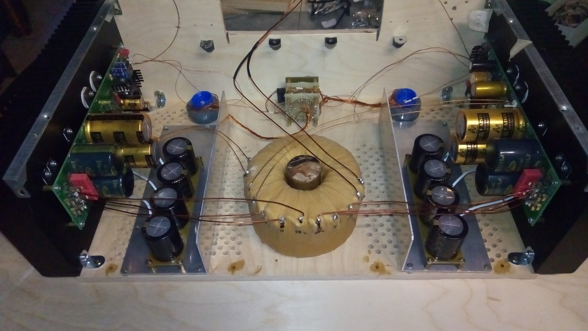

Для сравнения есть в наличии предыдущий самосбор на базе двух fosi z3 с достойной реализацией по питанию и т.д.,
[Снимок экрана 2026-04-19 152819]
[Снимок экрана 2026-04-19 152856]

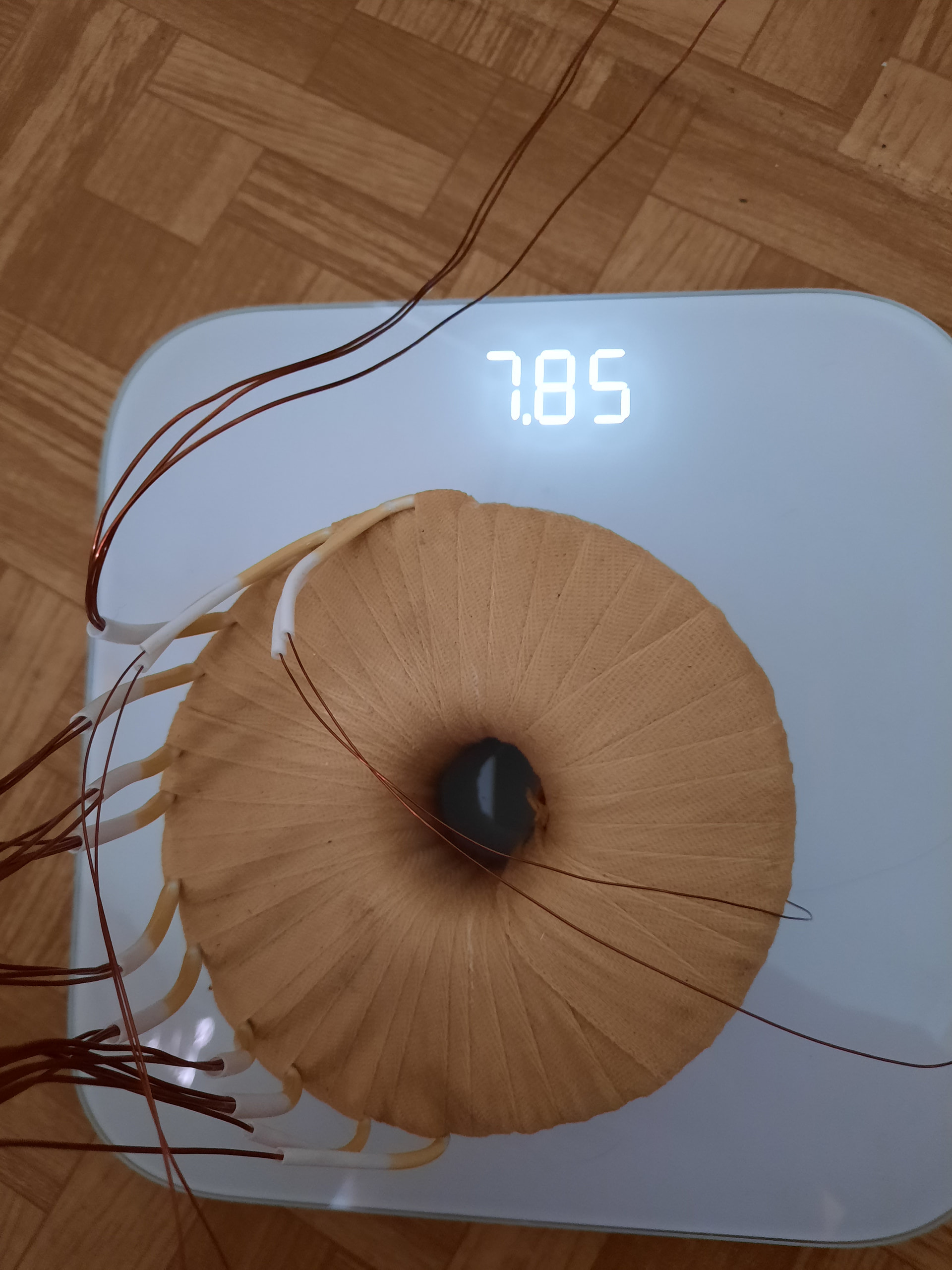

А так же собранный из заказных плат на топовых комплектующих, от автора и спец. трансформатора заводского изготовления, Noosfera Echo SIGNATURE - усилитель класса А.
[20221214_225849]
[20221203_104829]
[P_20200722_211003]
