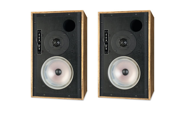

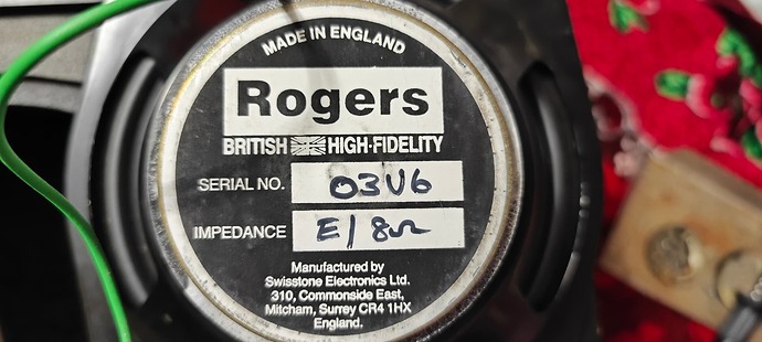

Ну вот модель на фото, она примерно какого года как узнать?
Не подскажу. Когда изучал вопрос, то помню находил примерную информацию по номерам в какое время они производились. Также можно было определить по динамикам (на магнитах были соответствующие записи), по кроссоверам.
Опять же не помню, но был сайт, посвященный ls3/5a. Там все это есть с фото. Поищите.

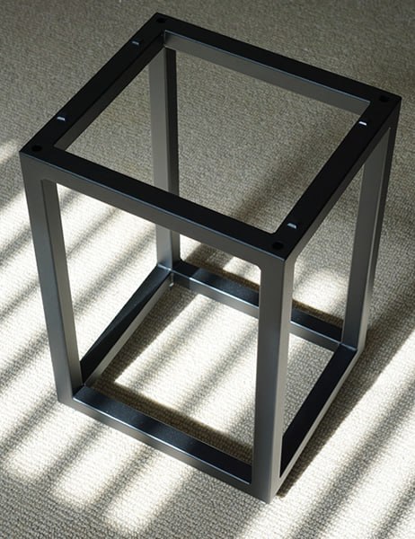

Товарищи. Пробежался по гуглу, не нашёл размеров стоек роджеровских. Хочу заказать себе стойки под очень полюбившиеся мне LS6, чтоб не ютились на стульях)). В рекламных брошюрах которые выше выкладывались, под них рекомендовали S40, а в обновлённой брошюре S40 или R46.
Мне так кажется, что здесь 40 и 46 это высота в сантиметрах?
В принципе только высота и интересует, так как я не буду пытаться копировать конструкцию. Хочу сделать простую раму по типу такой:
но вот с высотой надо определиться.

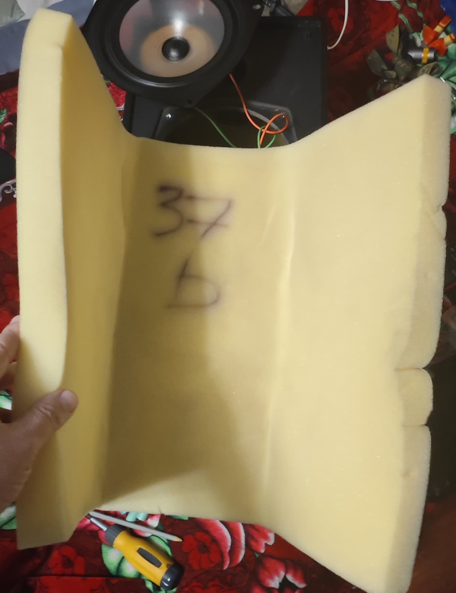

Внутри, все кроме фронтальной стенки, устелены вот таким поролоном:

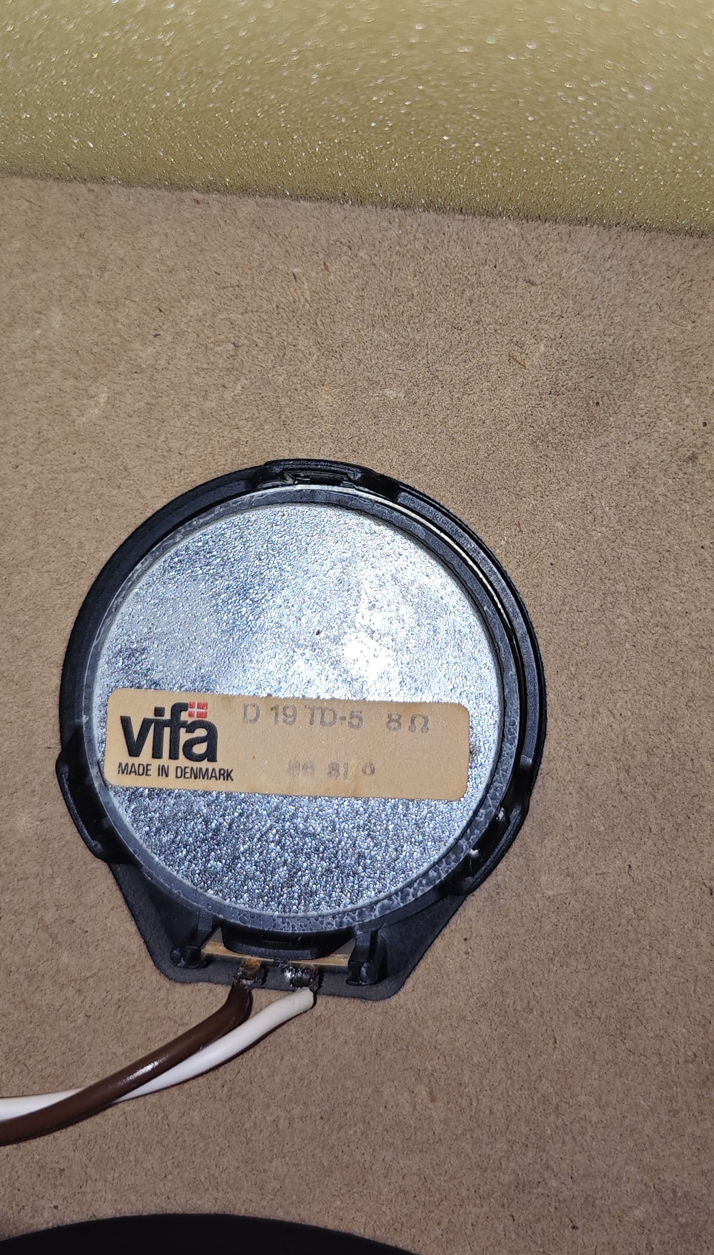

Твитер VIfa D19 TD5

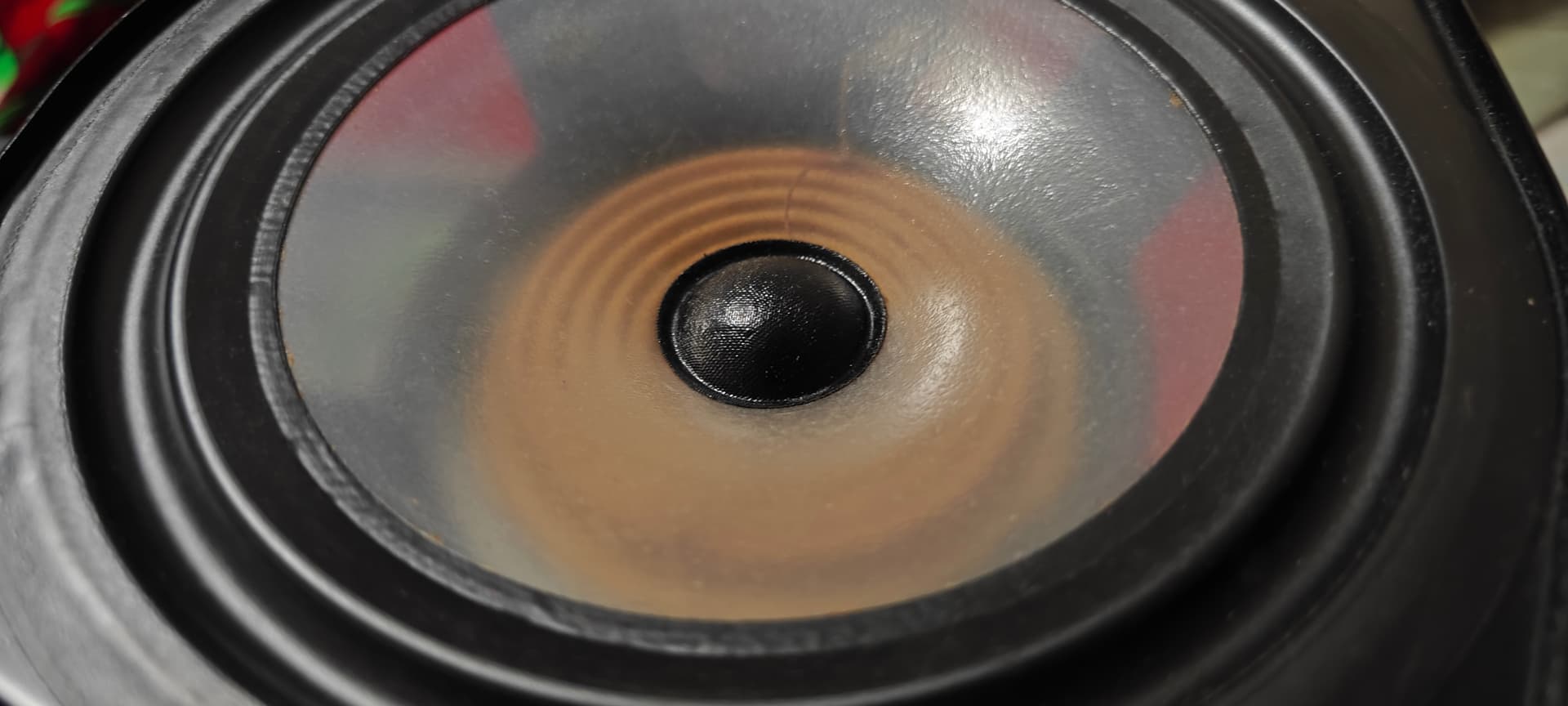

Полипропиленовый вуфер 6.5" неизвестной модели, но судя по всему роджеровской сборки…

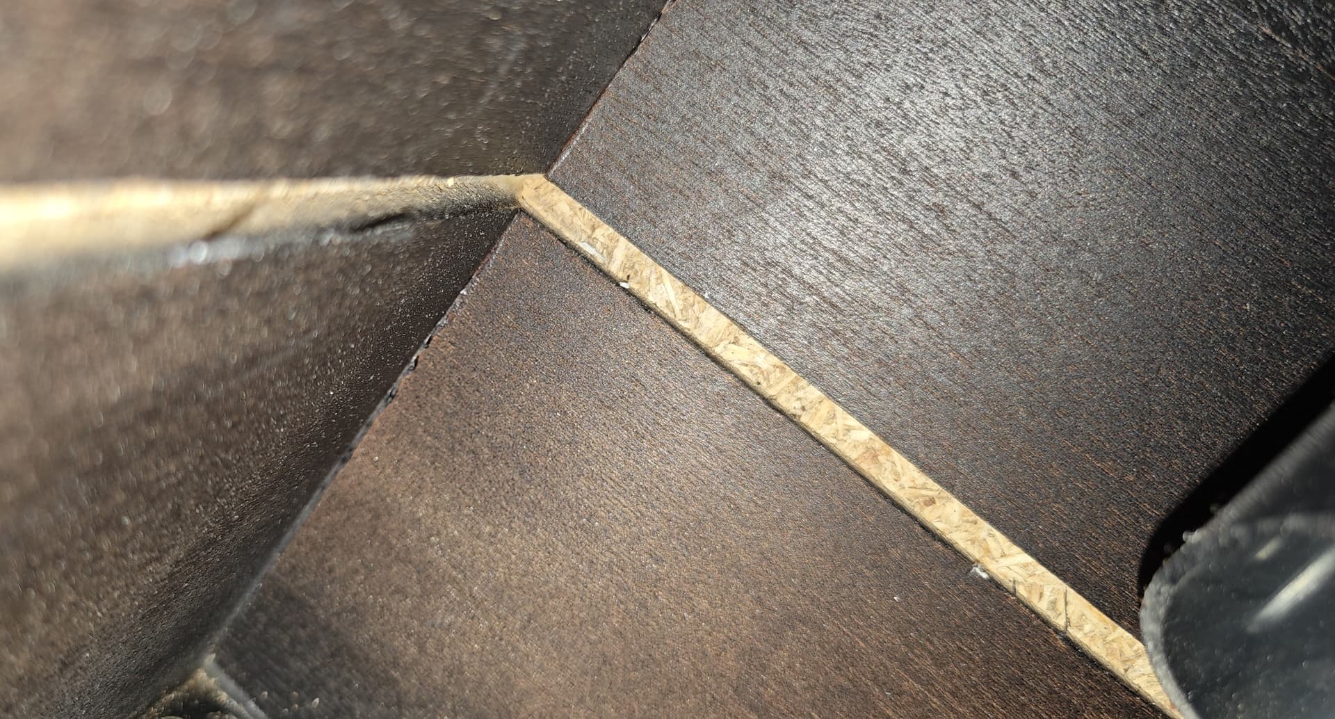

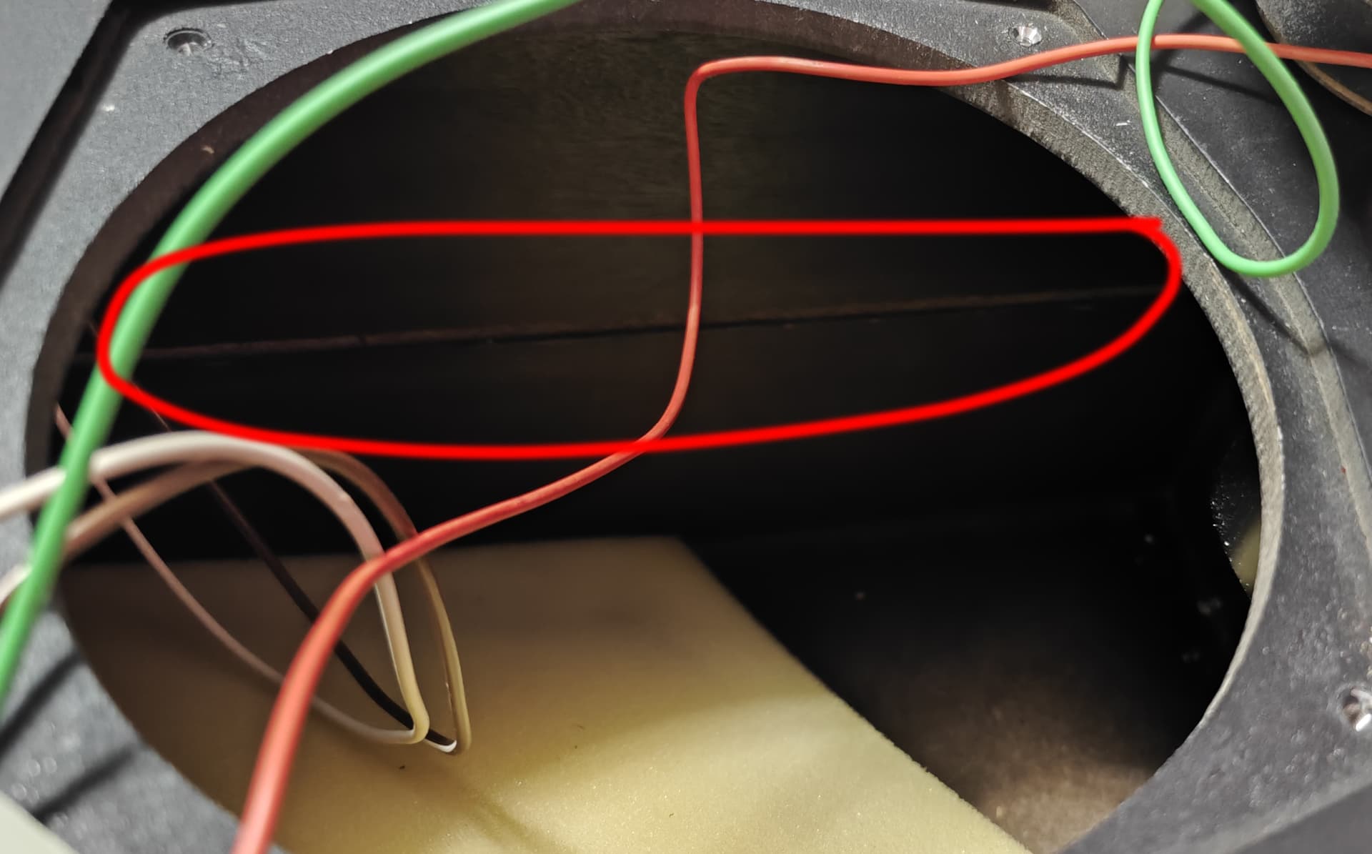

Корпус изнутри, по всему периметру “опоясывает” вот такая загогулина:
Не совсем понятно, что это? Какая то прорезь или корпус имеет несколько слоёв, и внутренний слой наклеен так, чтобы осталась такая щель? В общем… чего-то необычного…

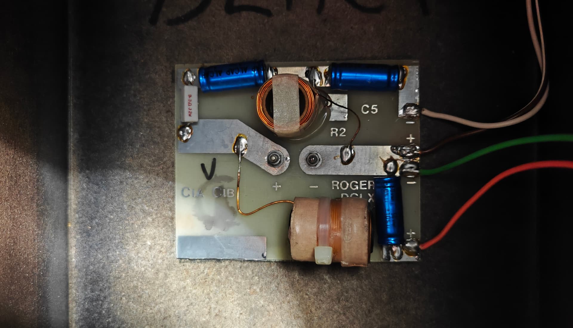

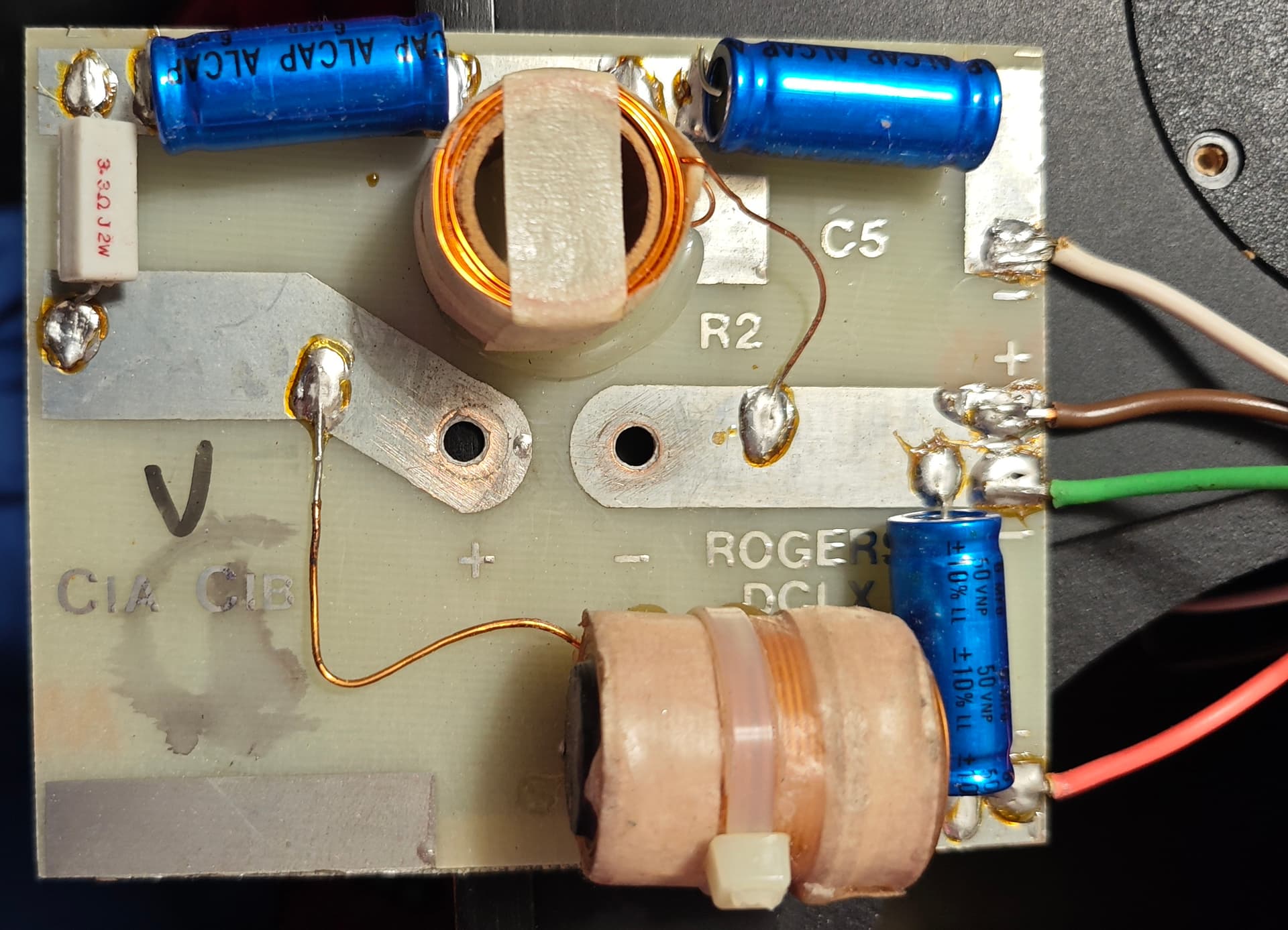

Внешний вид кроссовера (не фонтан :slightly_smiling_face:) прикрученного к терминалам на задней стенке:
Он же поближе:

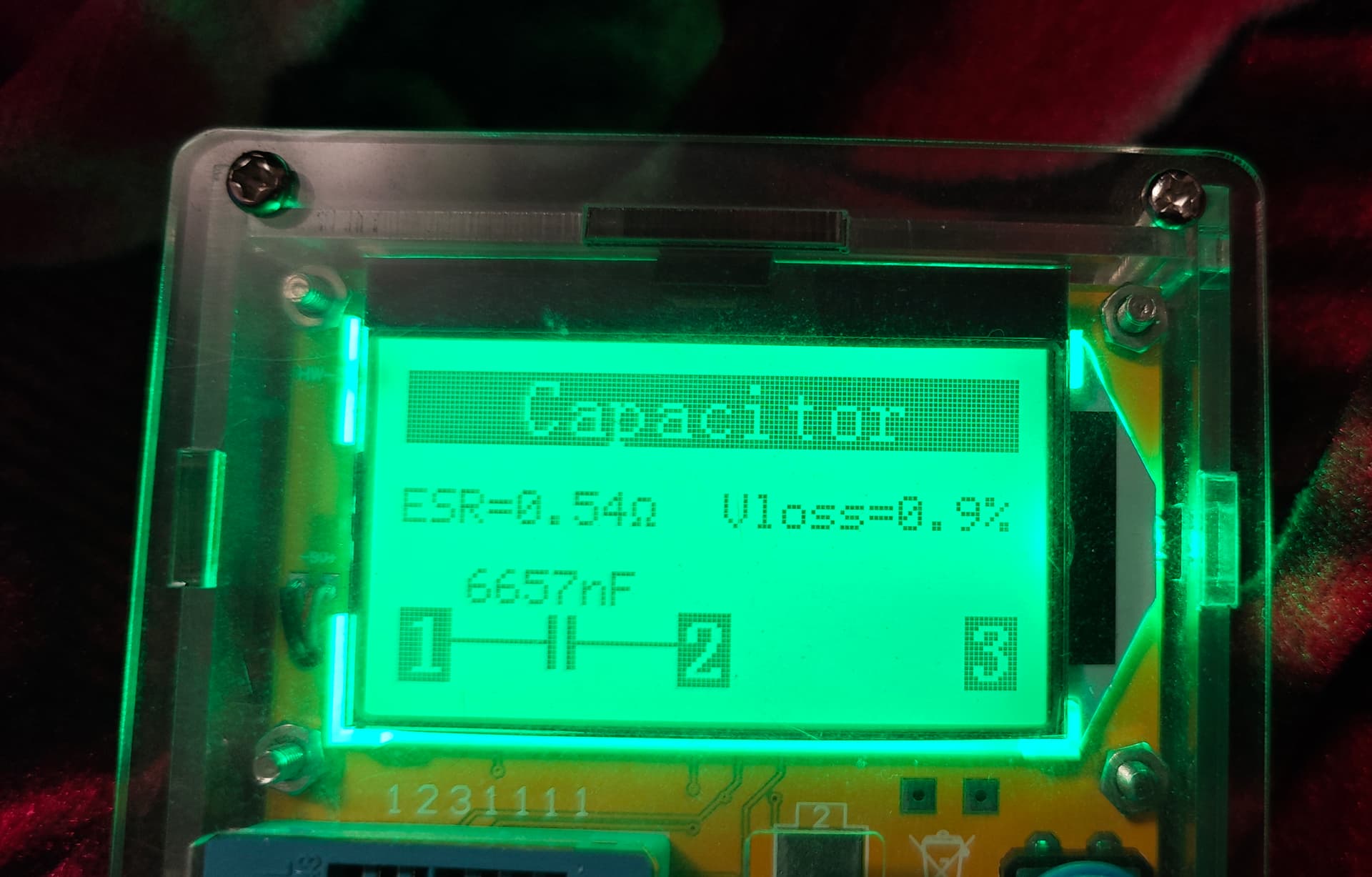

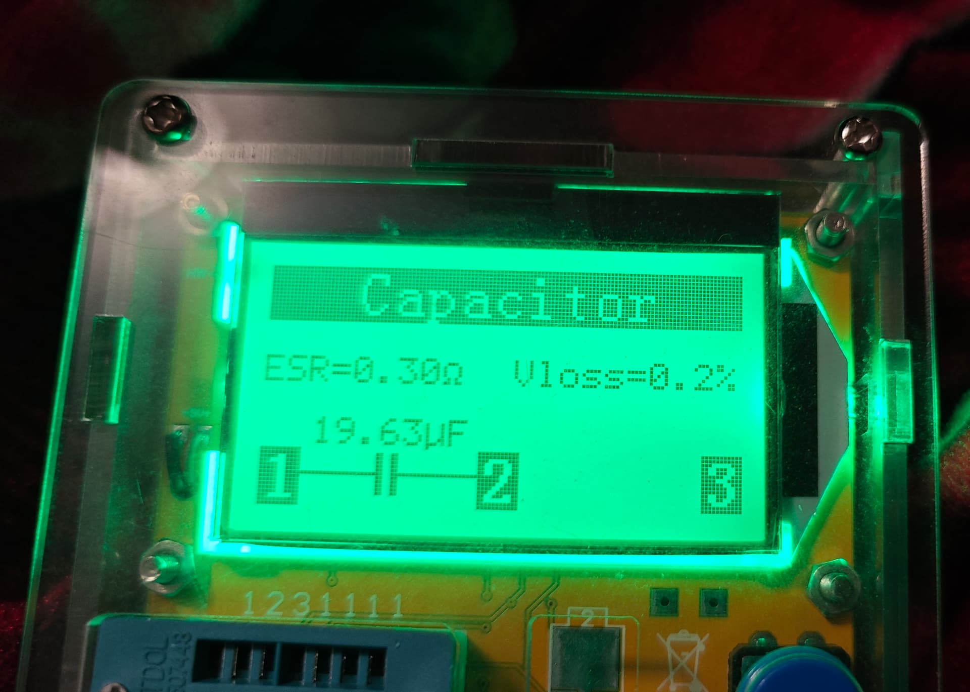

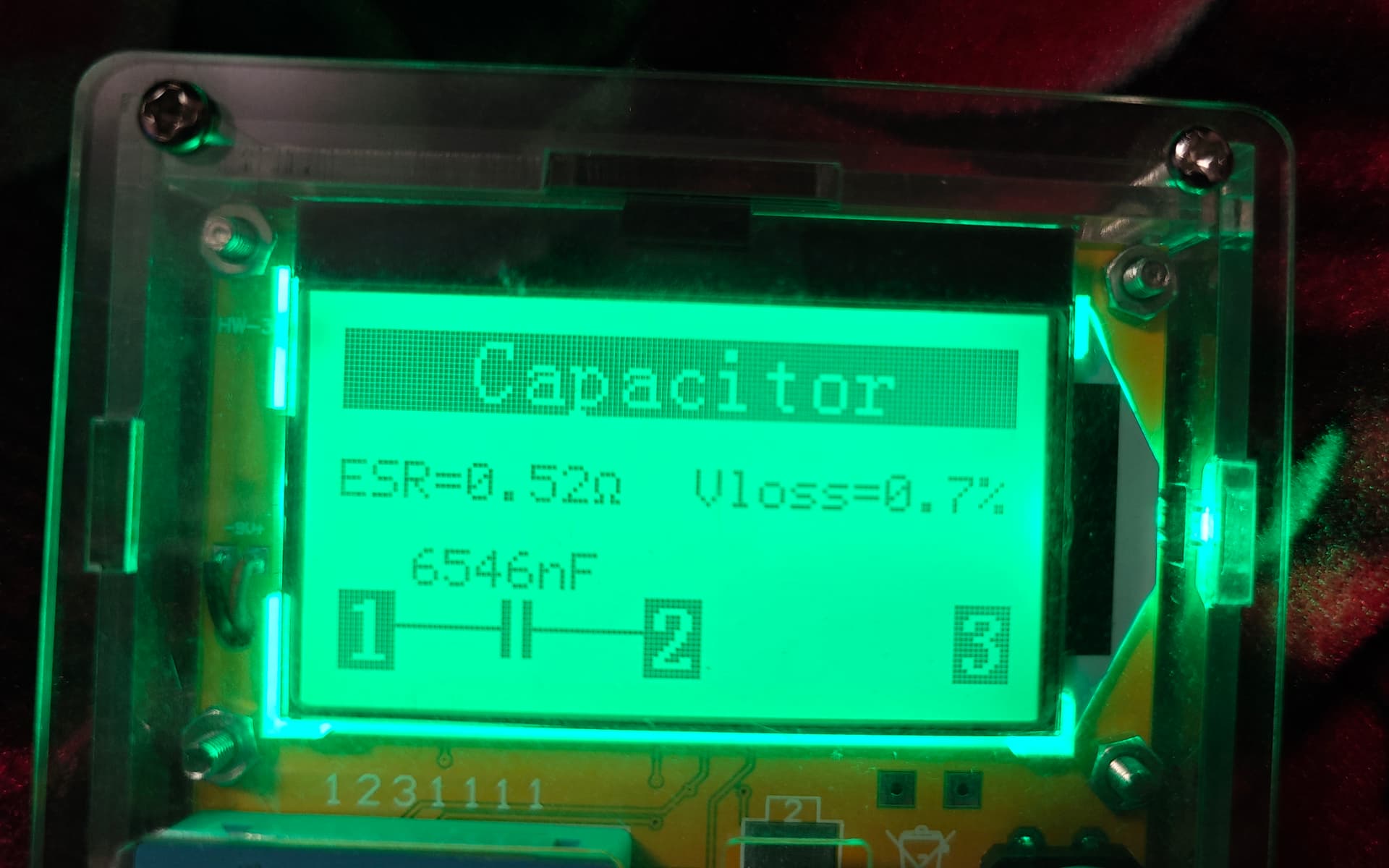

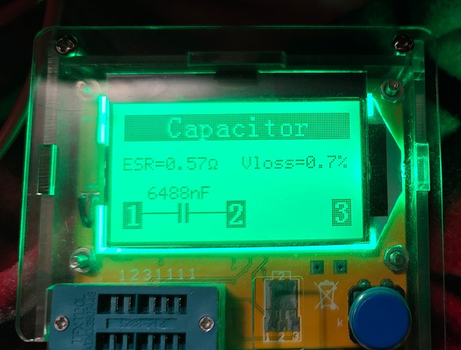

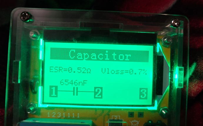

Все три кондёра имеют номинальную ёмкость 6мФ. По факту у всех уже по 6,5. Думаю, это результат старения электролитов. Кроме того, обратите внимание на сопротивление и потерю напряжения. Они тоже оставляют желать лучшего:

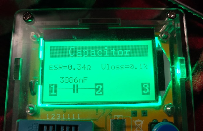

Чтобы убедиться, что проблемы не с прибором, проверил несколько других кондёров. Вот к примеру K73-11 на 3,9мФ:
МБГО на 20 мФ:
Призадумался о необходимости рекапа…

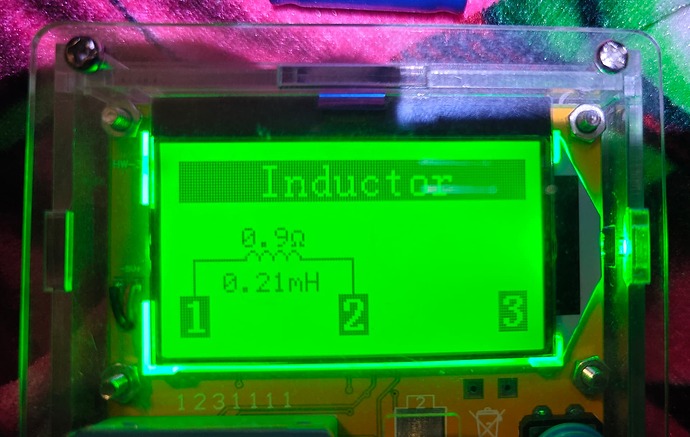

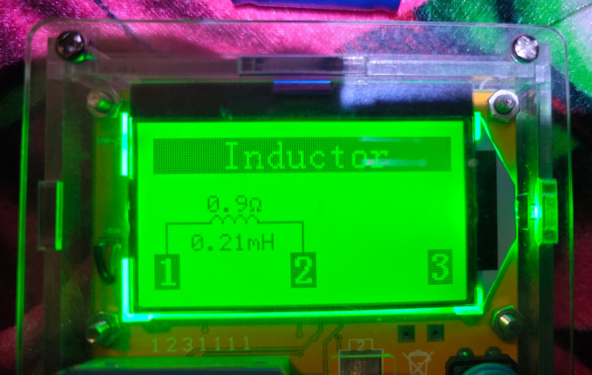

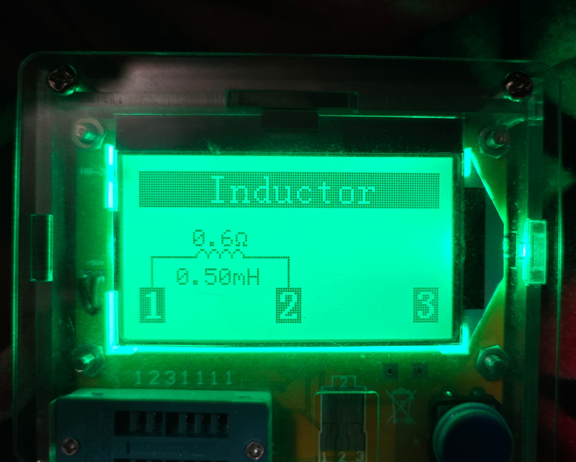

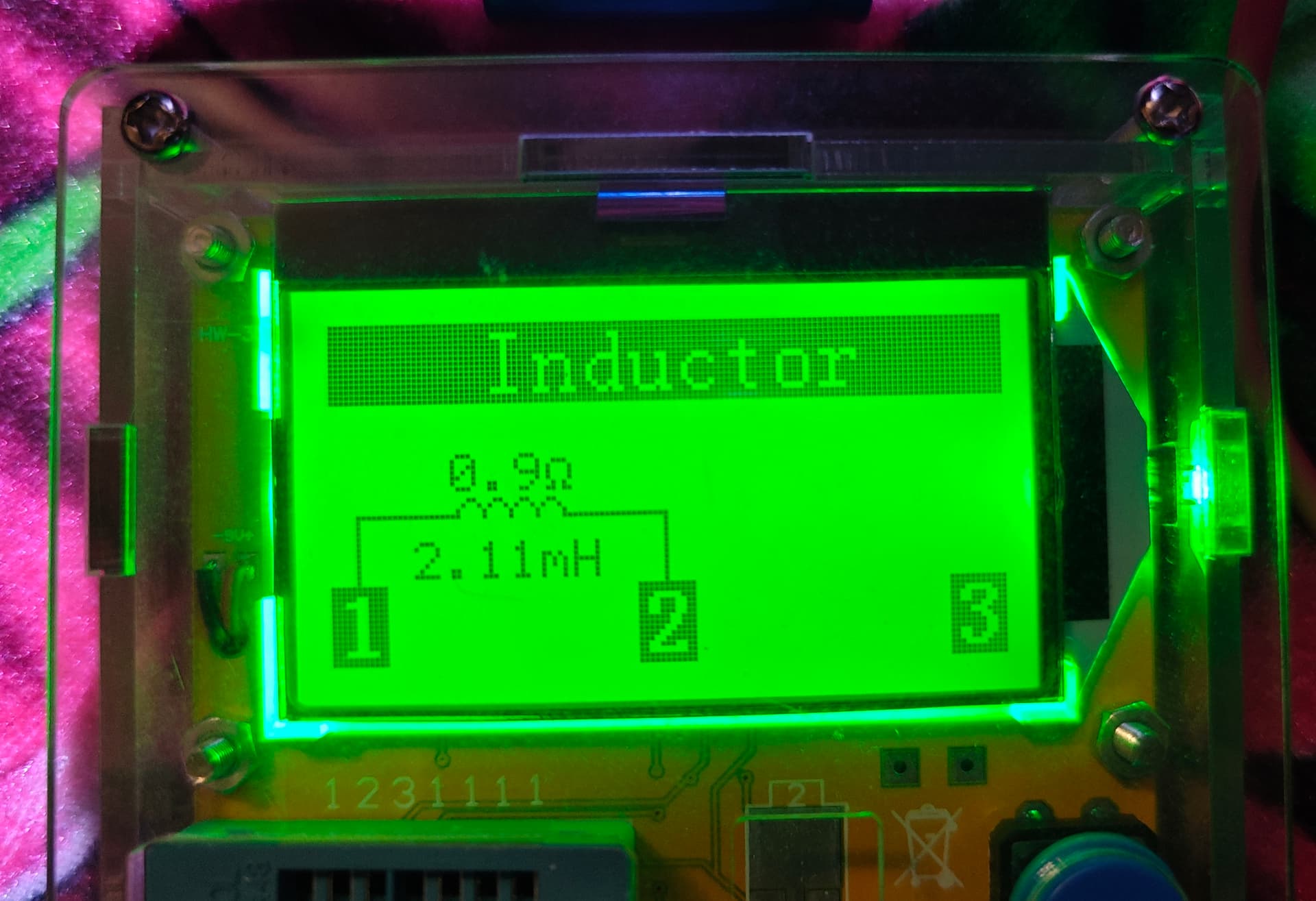

Сопротивление у катушек(на мидбасе с сердечником), кстати, тоже великовато:

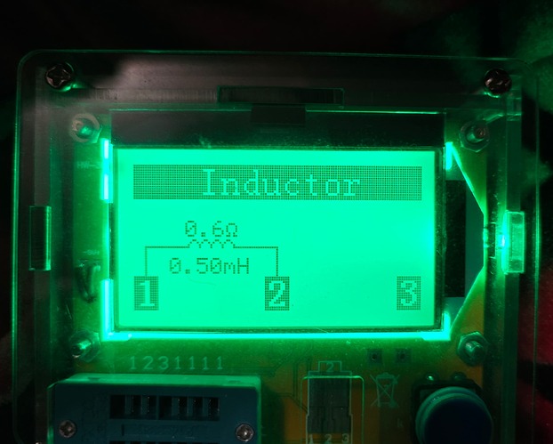

Для примера, лежащая у меня без дела “безымянная” на 0,5mH

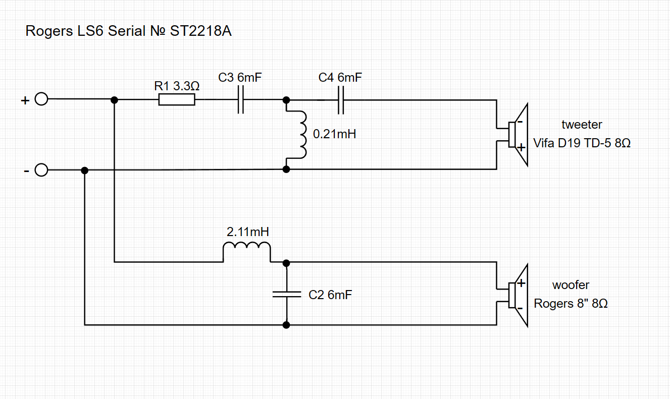

На последок, накидал схему кроссовера для потомков:
