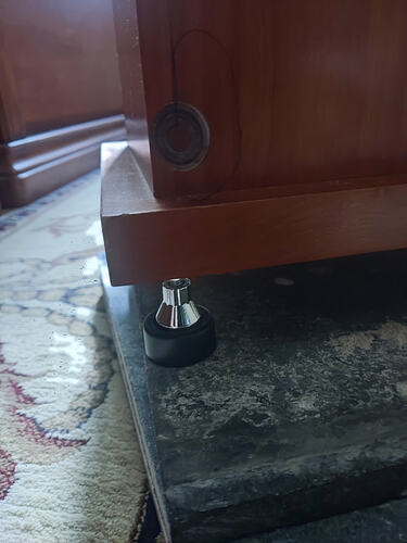

Попробуйте массивные плиты из средней мягкости древесины. Шипы АС немного войдут в мякоть и очень плотно встанут в итоге. Я слушал такой вариант с Д28.
Для ПроАк интересное решение тк их акустика очень любит дерево.
Да, про Sugden читал, но задумка в компактности, чтобы на рабочий стол или на полку все влезло.
https://m.avito.ru/nizhniy_novgorod/audio_i_video/polochnaya_akustika_proac_response_made_in_england_8044936290?context=H4sIAAAAAAAA_wGbAGT_YTo0OntzOjg6ImZyb21QYWdlIjtzOjc6InN1Z2dlc3QiO3M6Njoic291cmNlIjtzOjg6Im9yZGluYXJ5IjtzOjE6IngiO3M6MTY6IlZmaEh1SWp0SjdyQUxBWUMiO3M6NToieF9zZ3QiO3M6NDA6IjJlZmMwMWUxNjI4OTAxOGZmODJiY2M1NDE3NjE0OTc3ZWEwMzE0YjciO31fOqHXmwAAAA
спасибо большое за совет - заказал - вчера приехали - поставил - и можно забыть -
все встало на свои места - просто все стало правильно - бас оторвался от пола - при этом не потерял в глубине - это именно то чего я хотел -
эти спайки действительно супер ))

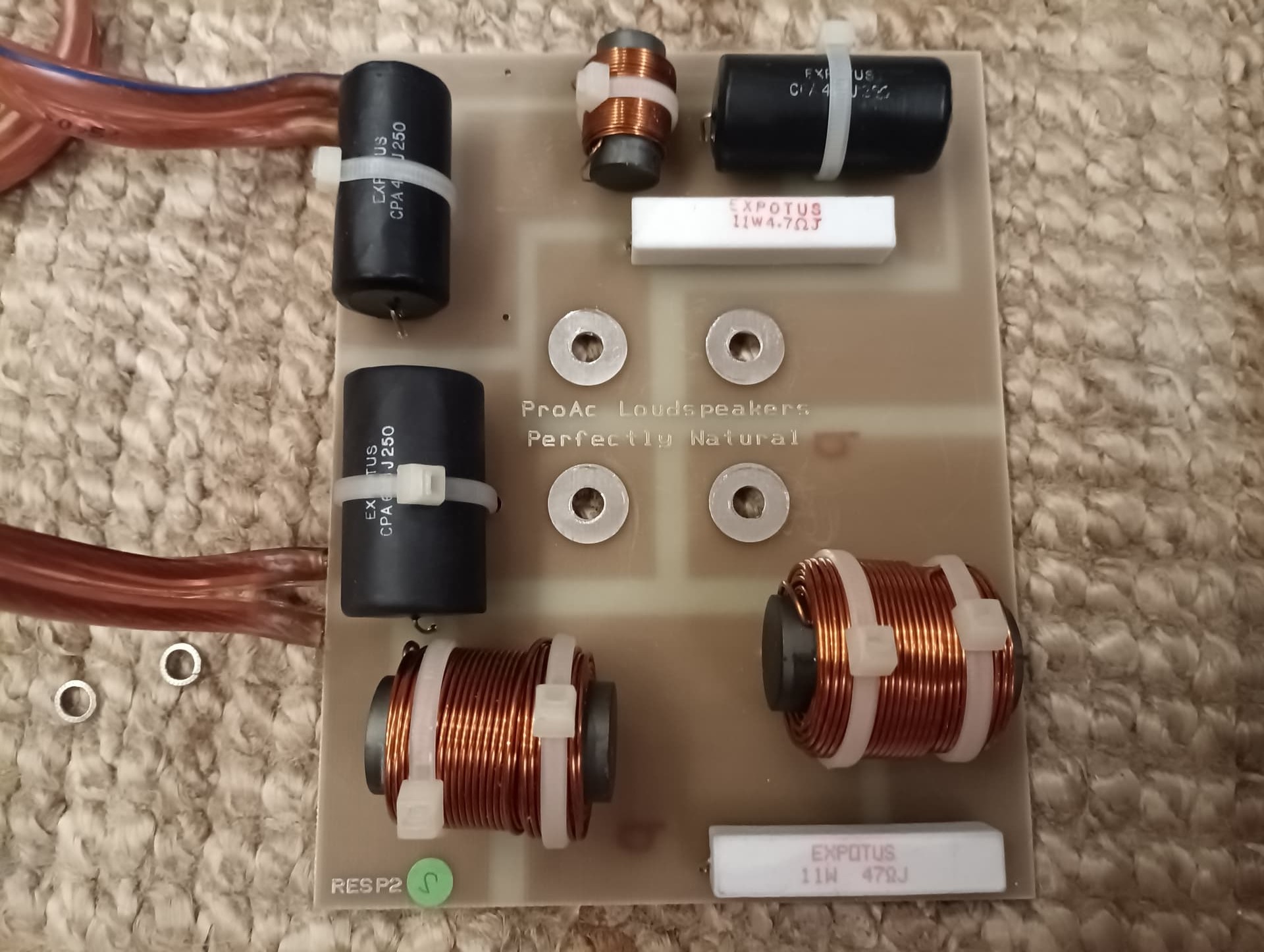

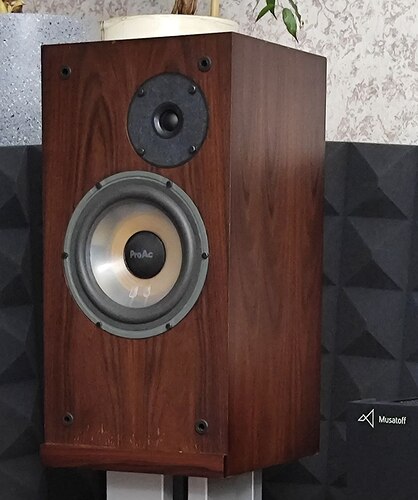

Мои такие же, только фазик сзади.
В моих он немного отличается, судя по вашему фото.

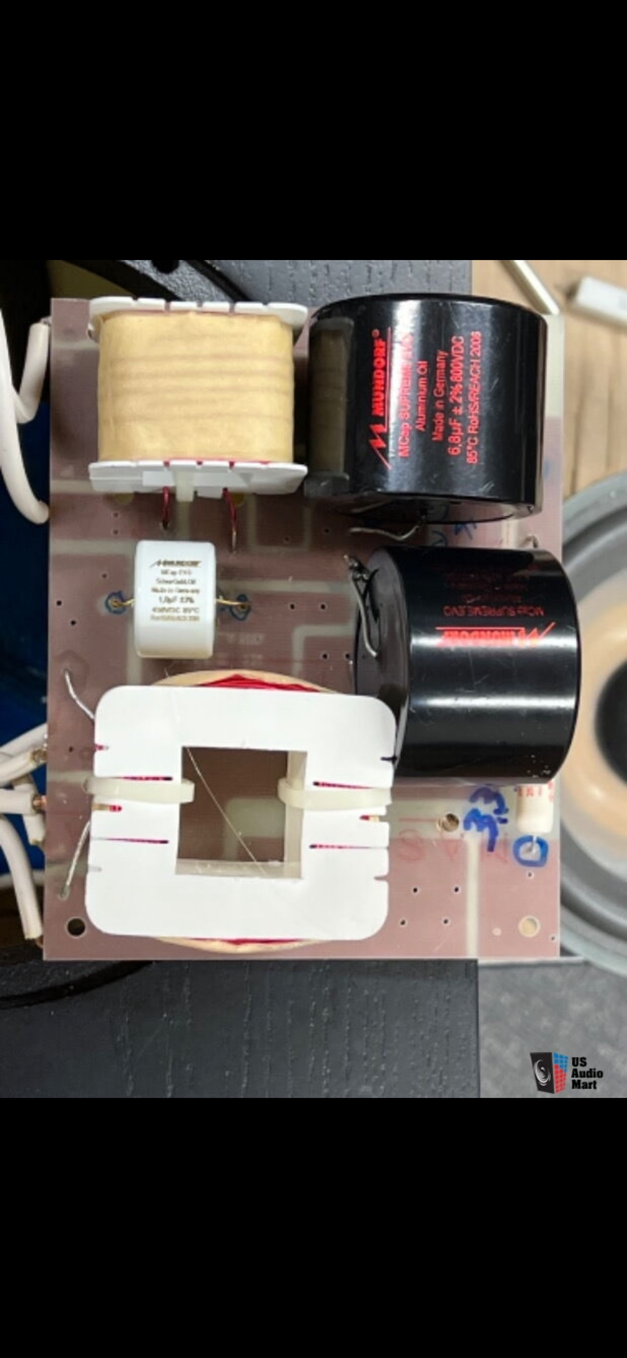

Заменить конденсаторы на пленку или лучше металлизированную пленку например красный Джанзен супериор. На ВЧ можно поставить алюминиевую фольгу например Алюмен. Резисторы тоже поменять на какие нибудь Мундорфы к примеру. Катушки можно не трогать - они достаточные. Смело конечно - все с сердечником. По опыту это хорошо на басовике, а вот на ВЧ спорно.

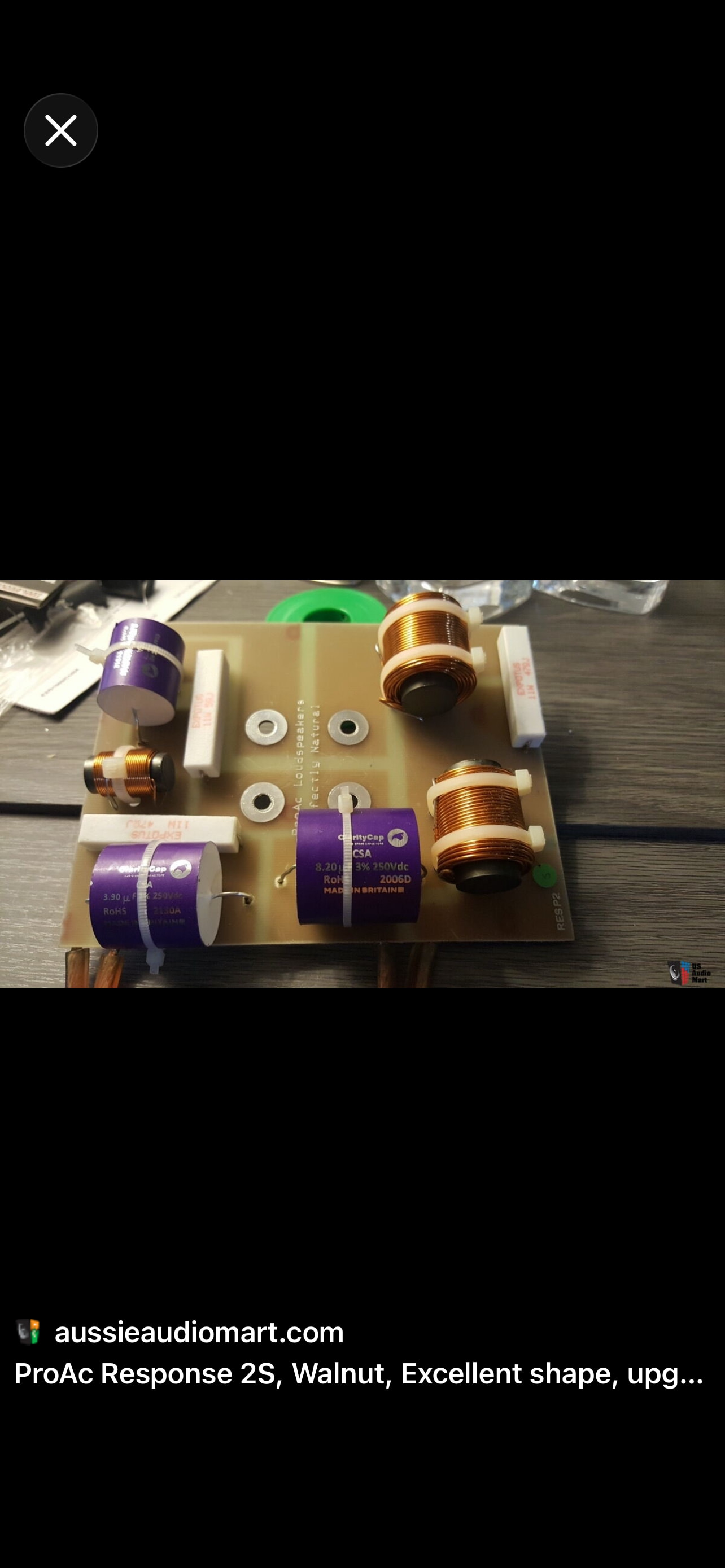

У вас тоже. Разные они шли. У вас, может, конденсаторы заменены и провода (но это не точно😁).
Вот тоже после апгрейда.
На моих провал в верхне-среднем диапазоне. С низами всё достаточно. Все динамики полностью востановленны.
Всё родное.

Да я ж не против. Если нравится и менять ничего не надо. Но обычно замена дает улучшения если номиналы соблюдены. Производители всегда экономят на деталях и как раз таки замена на более качественные помогают акустике раскрыться. Я уже писал здесь что с год назад приносили на апгрейд 1SC. Я лично слушал ее до и после. До - вообще печальный убогий звук. Выразительности минимум было. Куча самых простых дешевых деталей внутри хотя потенциал у этих динамиков достаточный. А заиграла акустика новыми красками после замены. Я вот досконально не помню что поставили, но подбирали долго. Проаки сильно экономят и на демфировании и разводка у них невнятная. 130 вообще были натрамбованы поролоном когда я открывал их (вторая моя акустика после Дали).
