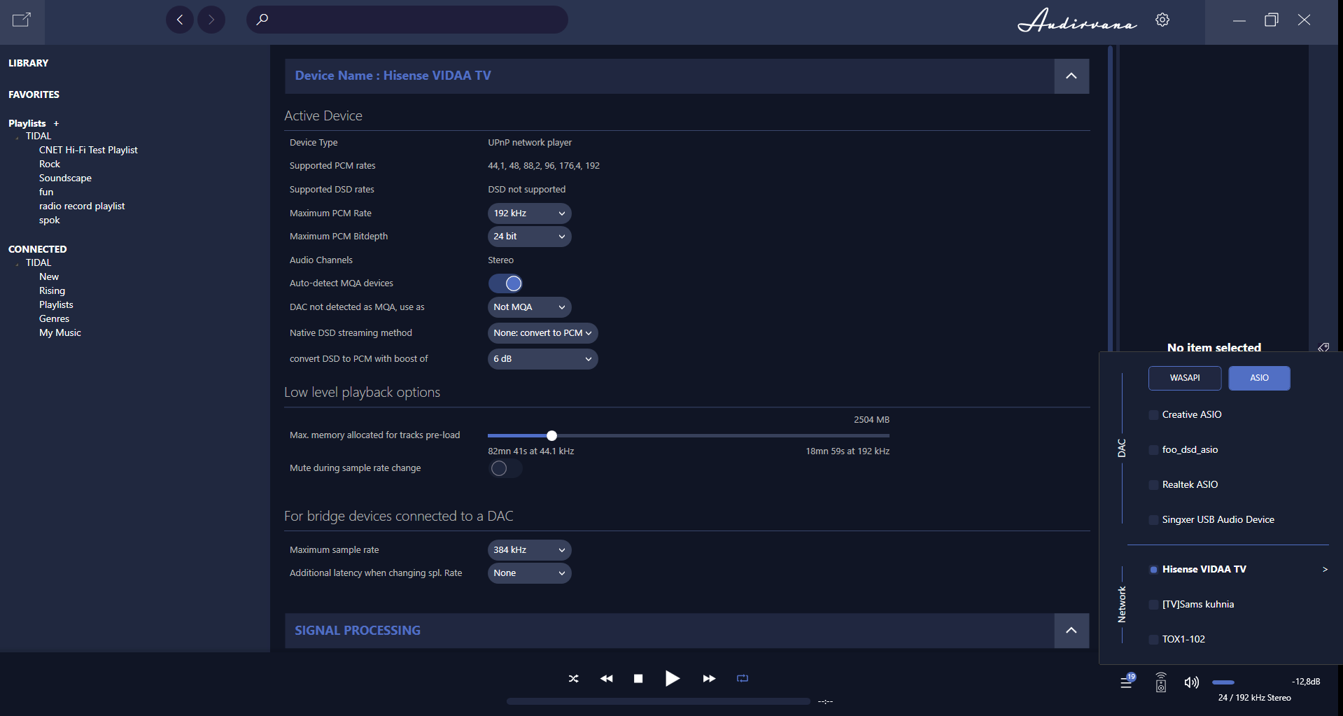

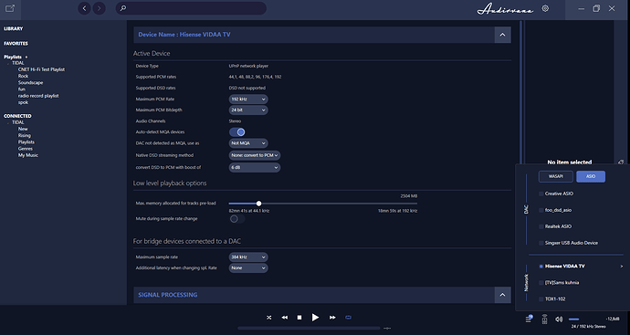

Не знаю актуально ли еще, но Аудирвана может - правда я не пользуюсь т.к. нет стримера - но все смарт ТВ и ТВ боксы видны.
Ух ты! Спасибо, Григорий! Буду изучать ))

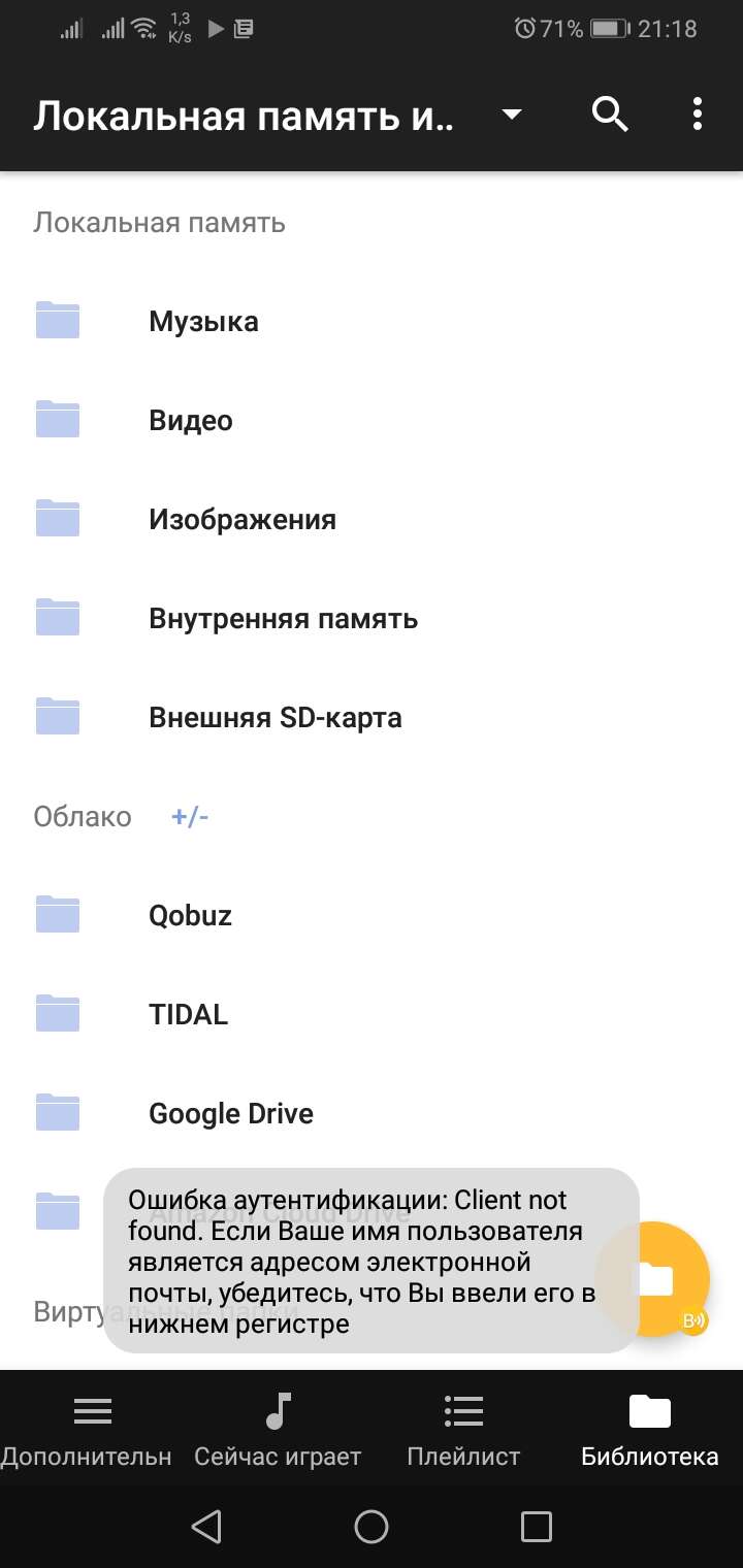

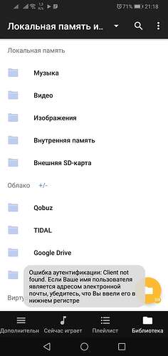

У меня Тидал отвалился на версии 3.5.5.1 вот что пишет, у кого есть аналогичная проблема. Аккаунт рабочий, на телефоне все работает.
У меня такая же фигня второй день уже.
Тоже, да! Но не на все устройства.
Например, если поток направлять на TV, то регистрация проходит через “многослойную” капчу. Но проходит. А вот на аудио нет. Чё за хрень? Опять политика tidal меняется…
Исправили в последнем обновлении. Причина была в изменении процедуры входа в аккаунт Tidal, как мне сообщили в ответ на моё письмо.

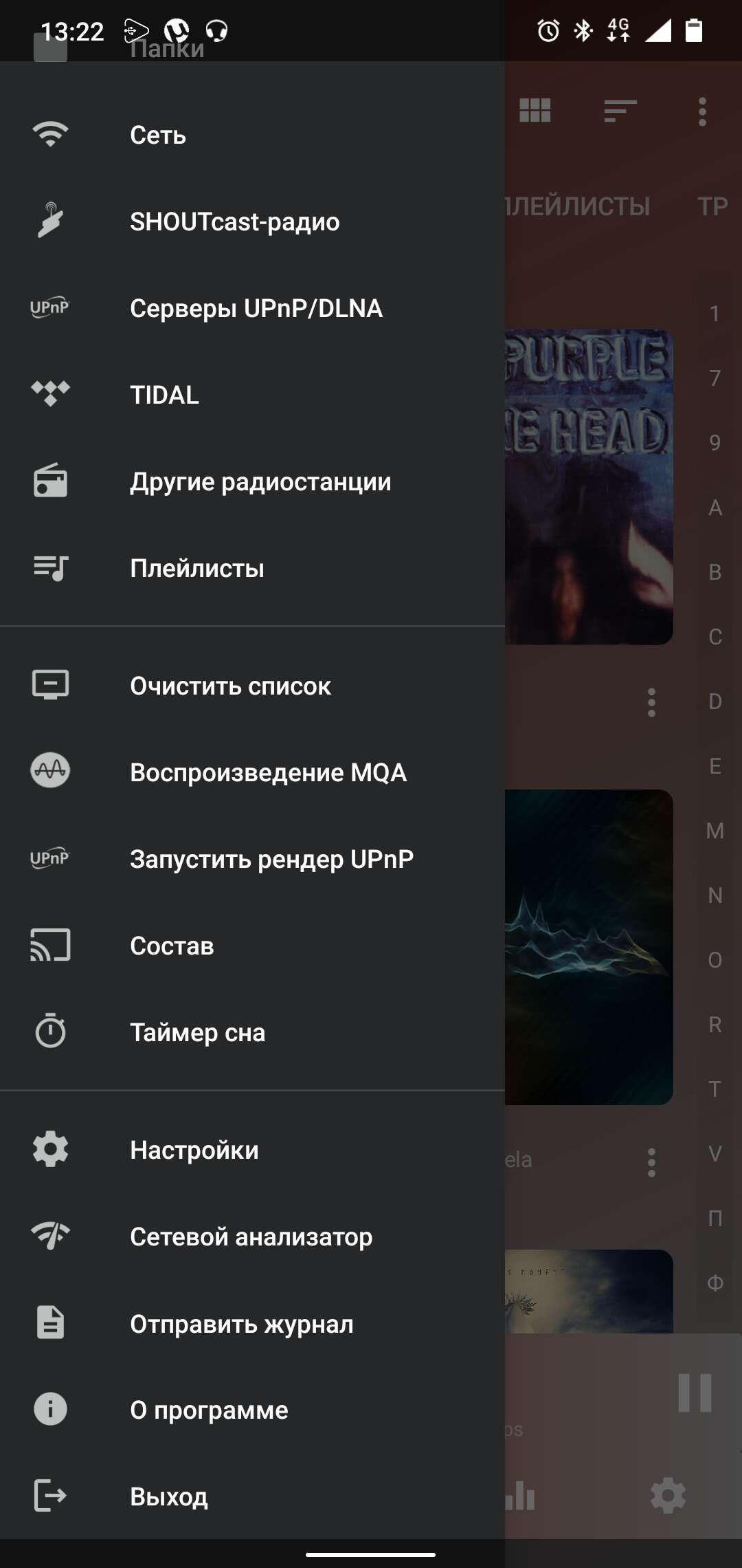

возможно bubble придется потесниться теперь, в uapp добавили возможность стрима и даже рендер.
Да,тоже это заметил,так что для проигрывания mqa пользуюсь mconnect.
вроде только на хромкаст стрим добавили, бабл может спать спокойно.
На APrender запущенный на ПК стримит.
