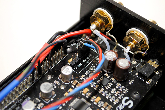

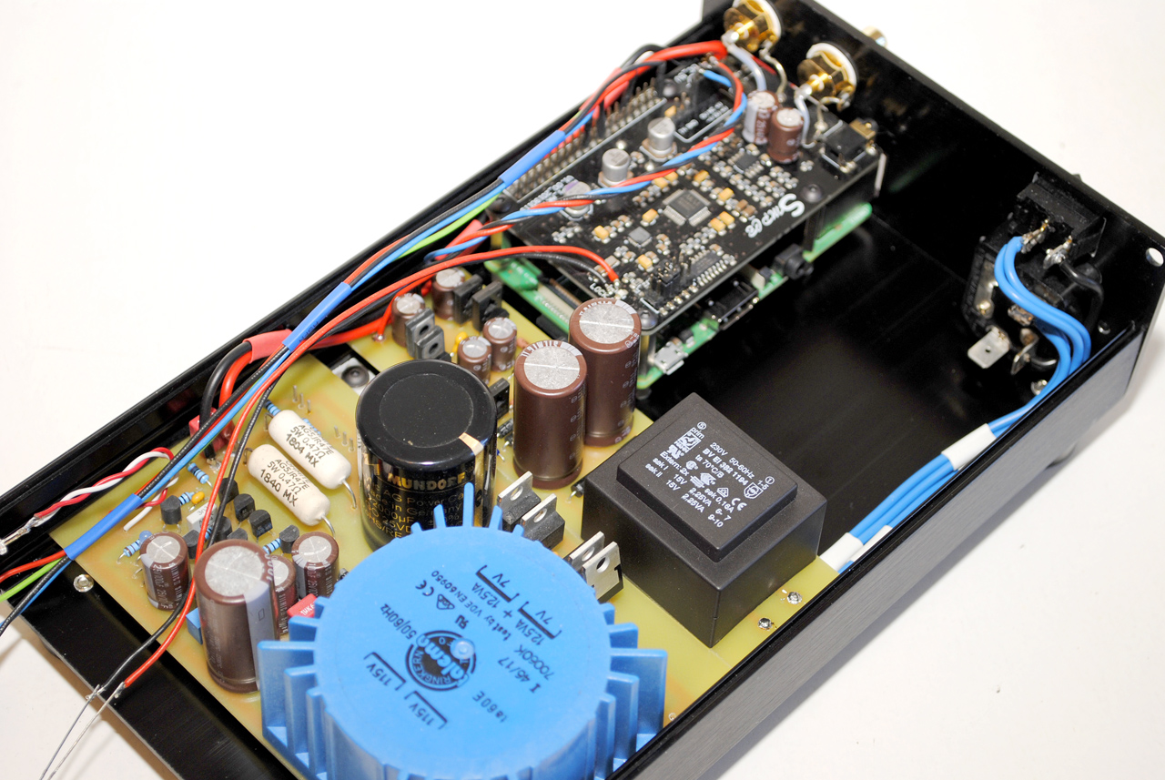

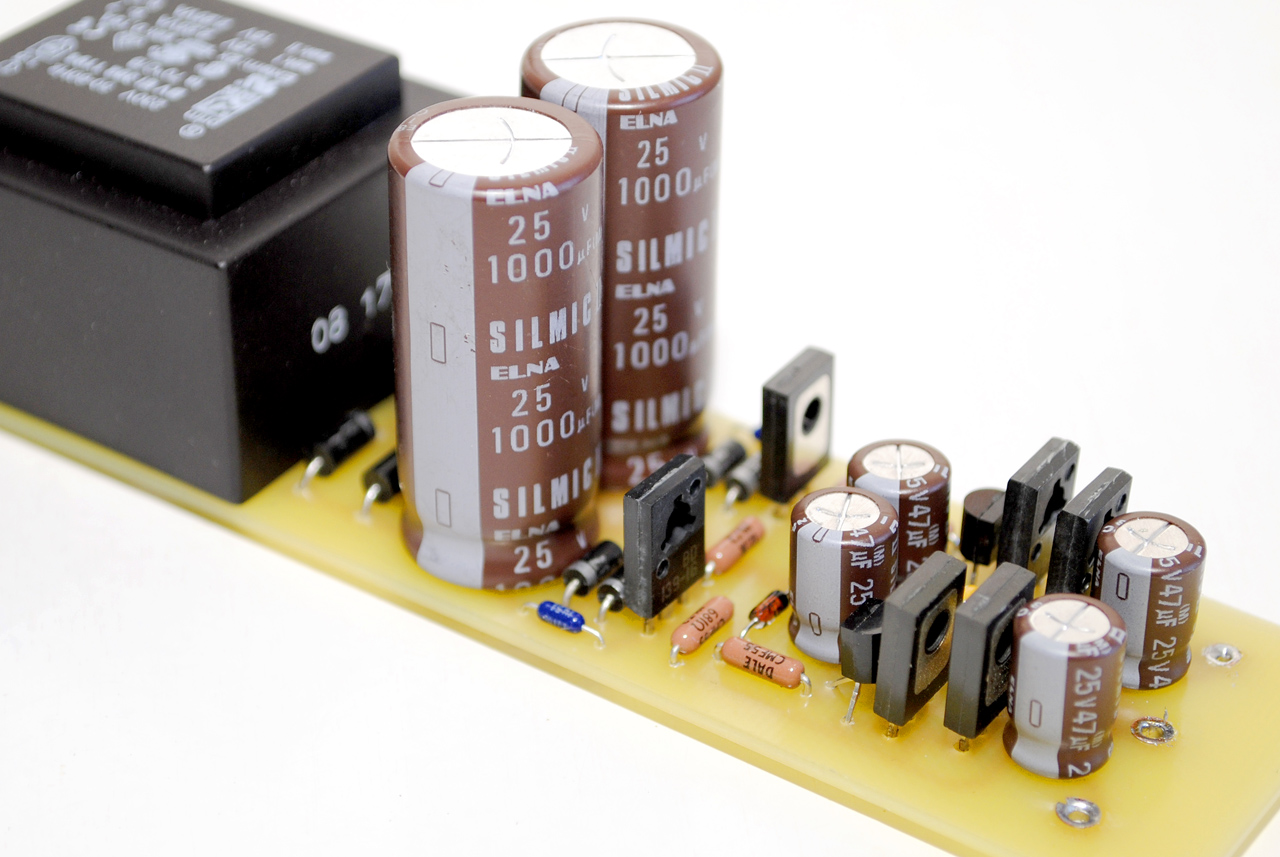

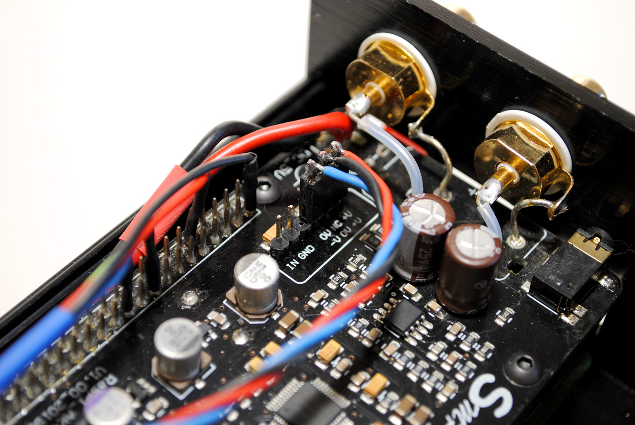

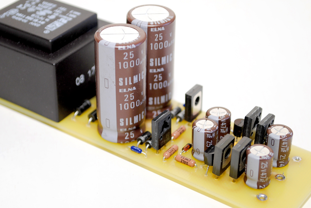

Тоже использую малину со шляпой на AK4493. Но убрал DC-DC преобразователь для питания выходного каскада с платы DACа и заменил его на линейный параметрический ЛБП.
Были те же мысли. Особенно в связи с тем, что эту шимку я спалил. Но поставил что было под рукой, аналогичный морнсун но ±12 вольт.

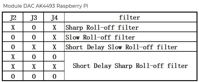

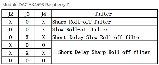

Александр, а зачем одновременно два джампера установлены, J2 и J3 - они же вроде или или, типы фильтров задаются?
Установлен фильтр “Super SlowRoll-off”.
Осциллографом не смотрели, соответствует? Народ на ixbt смотрел, правда платка другой ревизии, вывод - табличка лжет.
Я “на слух” выбирал тип фильтра. Этот больше “зашёл”.
Вот та табличка, после перемера осликом
https://forum.ixbt.com/post.cgi?id=attach:95:397:1933:1.png
Прим:
O - перемычка
X - нет перемычки
Возможно, и так. Но я, как и писал выше,
