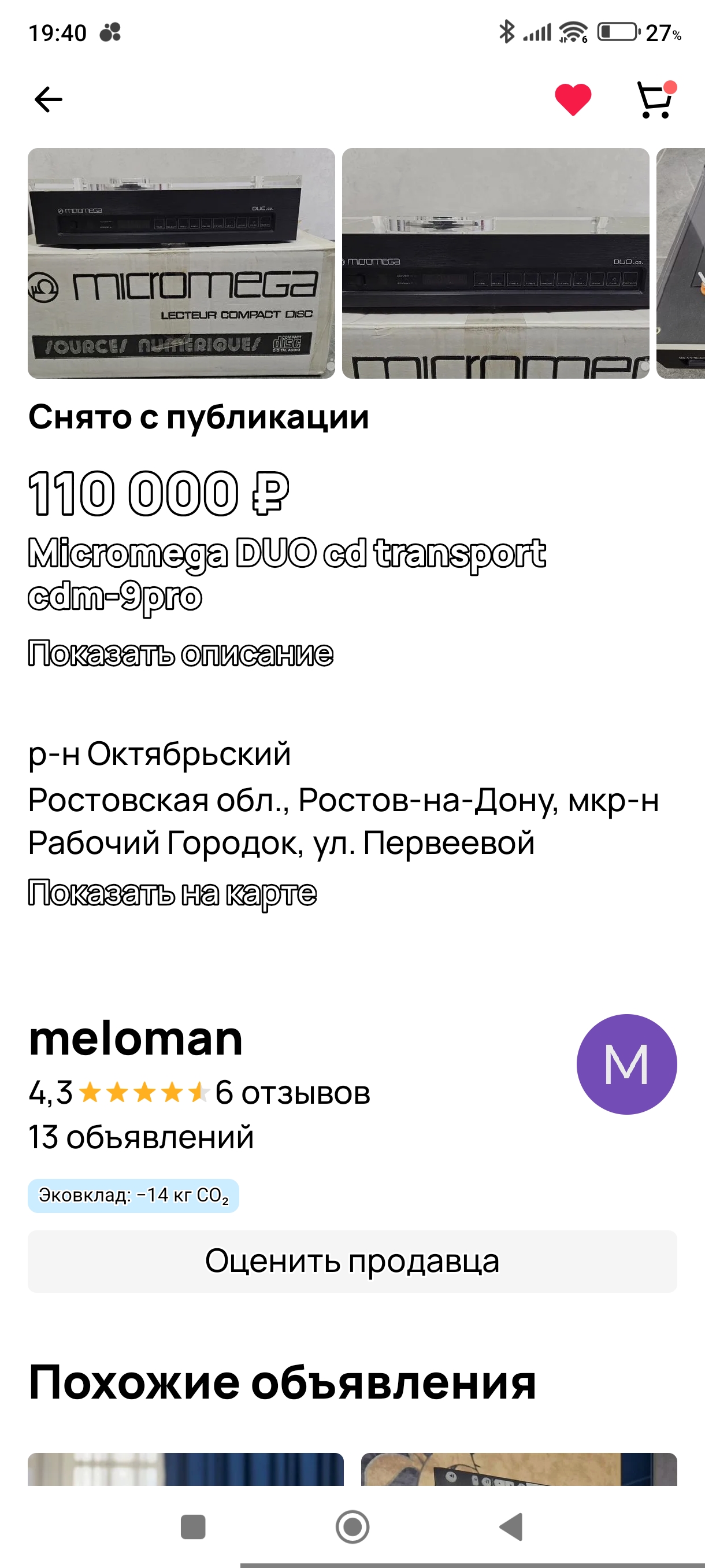

У меня в закладках была Micromega DUO Cd transport. Но сейчас неактивна ,возможно продано. По мне неплохой вариант.
Да, за этим следил, но говорят капризные они. Сам не знаю.
Да, позавчера ещё было это обьявление.

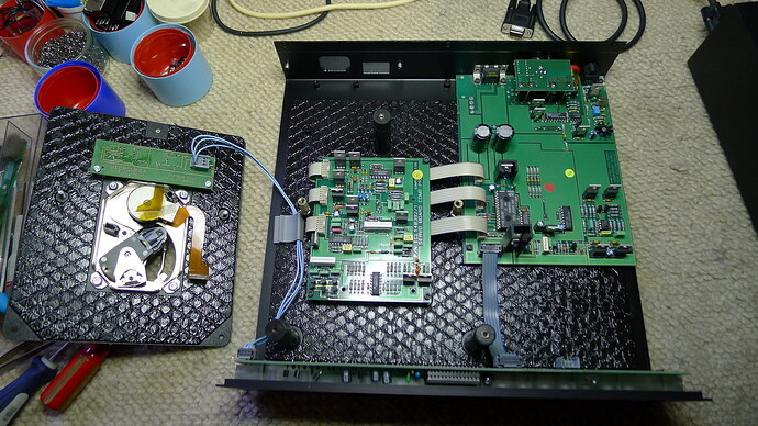

Не знаю. Механизм вроде надёжный. Внутри он такой. Специалисты наверное подскажут что к чему.

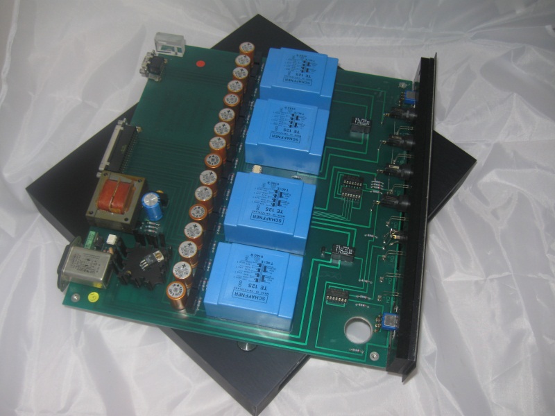

Но это с раздельным БП по-моему

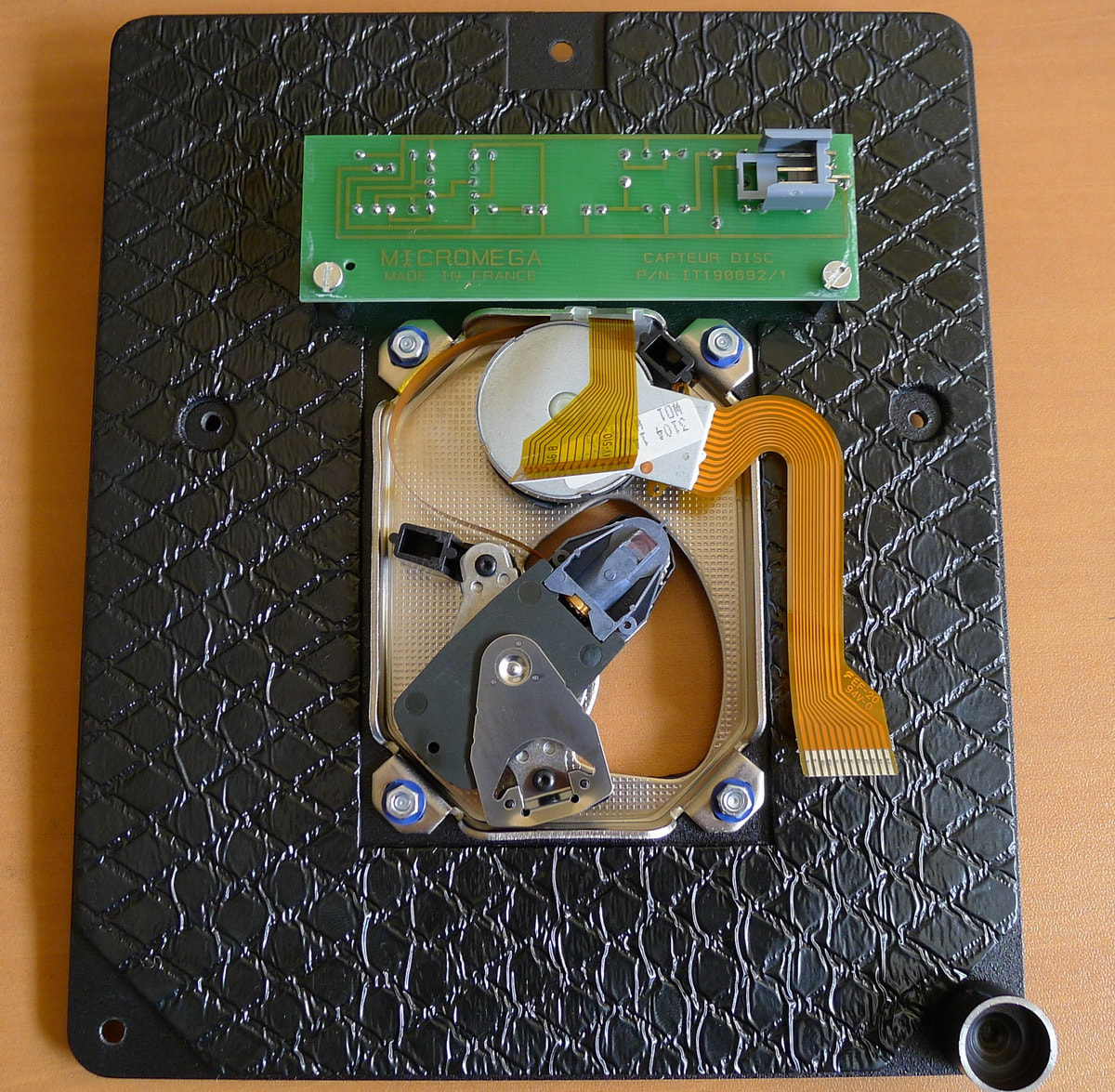

Микромега на CDM-9 это токсик в кубе. Никто ее ремонтировать не возьмется, так как в 4/5 случаев там башка, и это ваше хозяйство навечно.
У меня есть все примеры в наличии личном - и 151-х две из 80-х живее всех живых и полудохлая Микромега с неменяемой CDM-9, и менянный CDM-9 Pro.
Звучат они, конечно по-разному, но вопрос с ресурностью там совершенно однозначен.

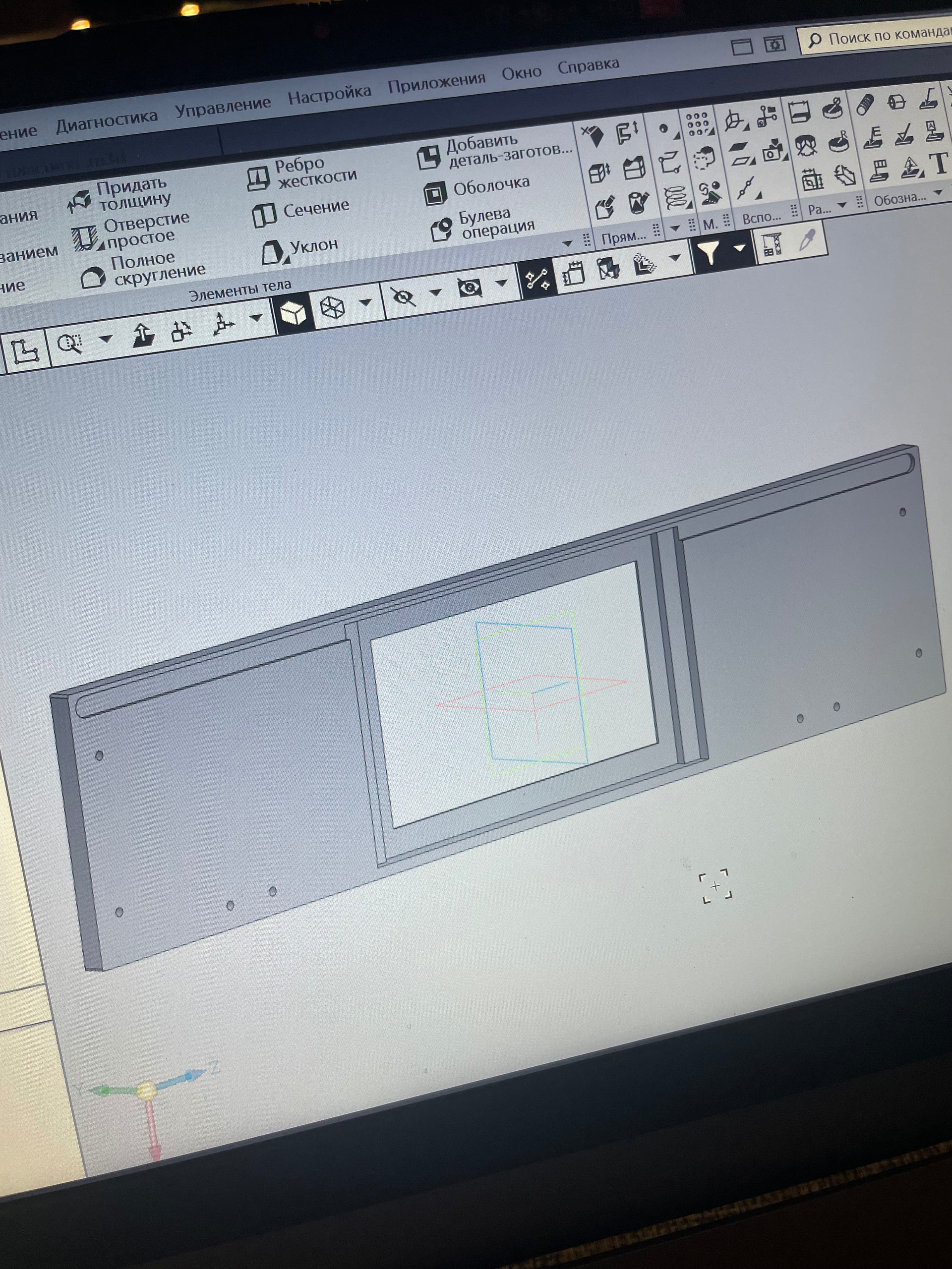

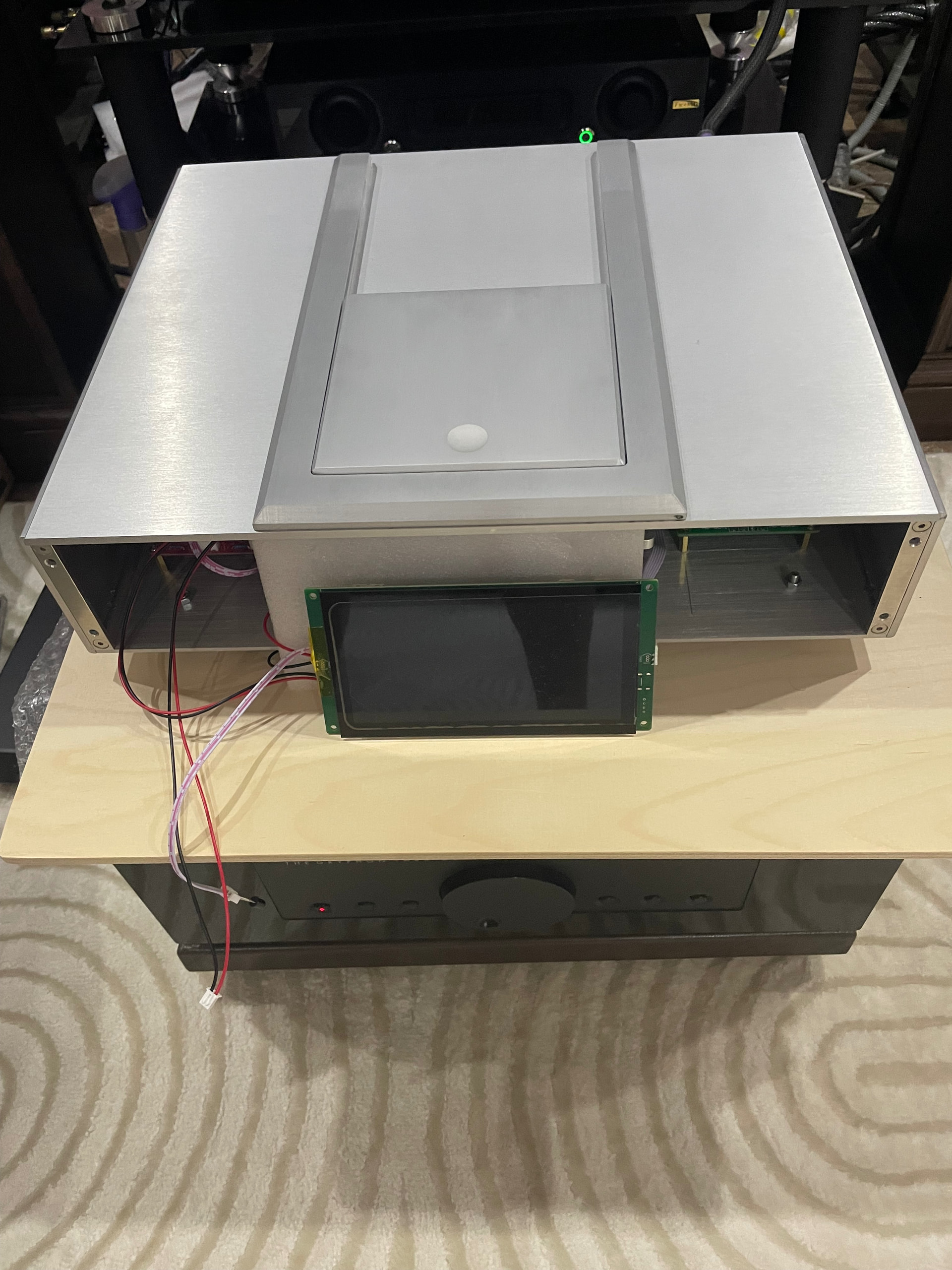

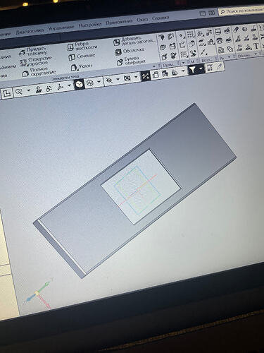

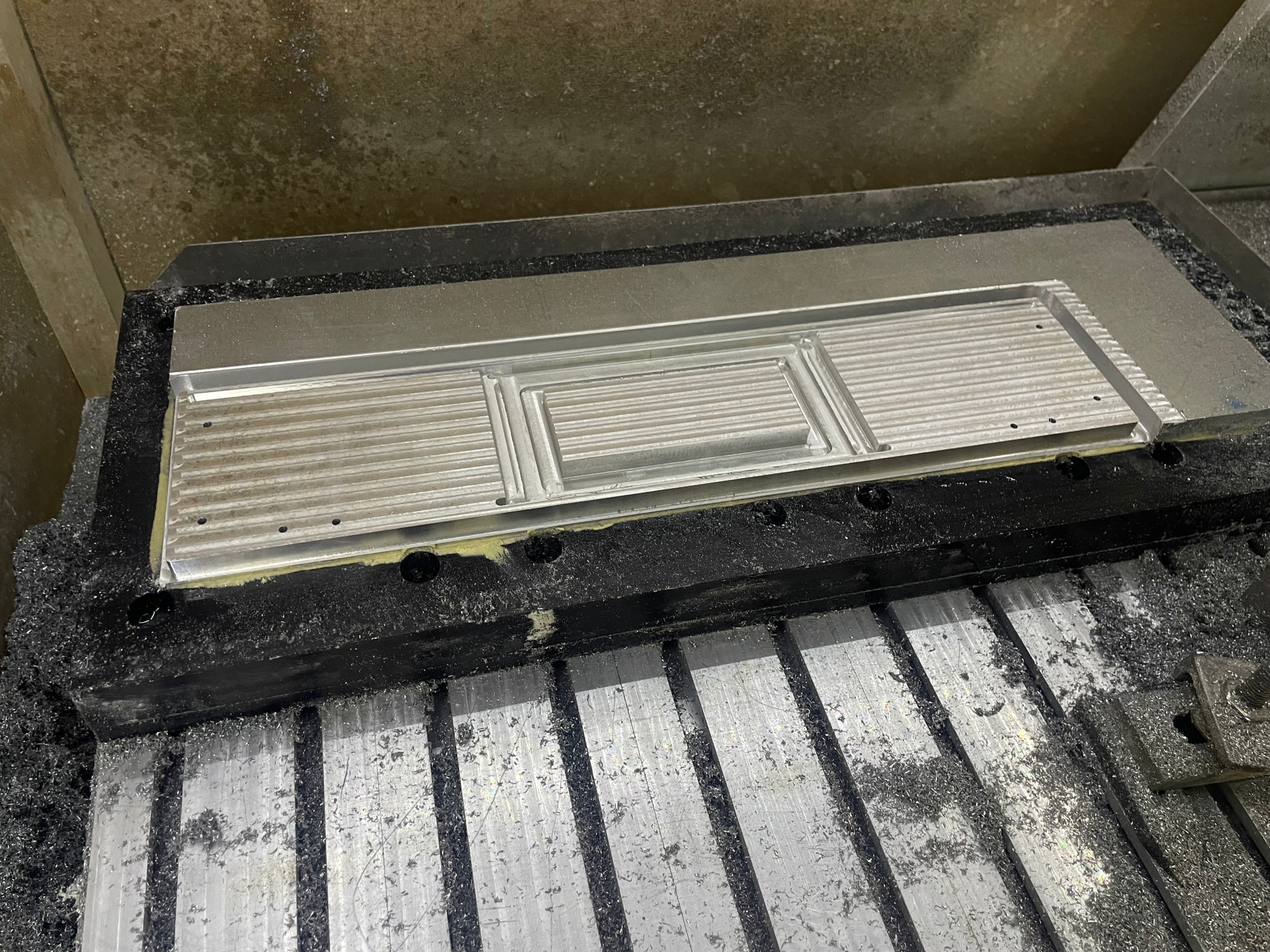

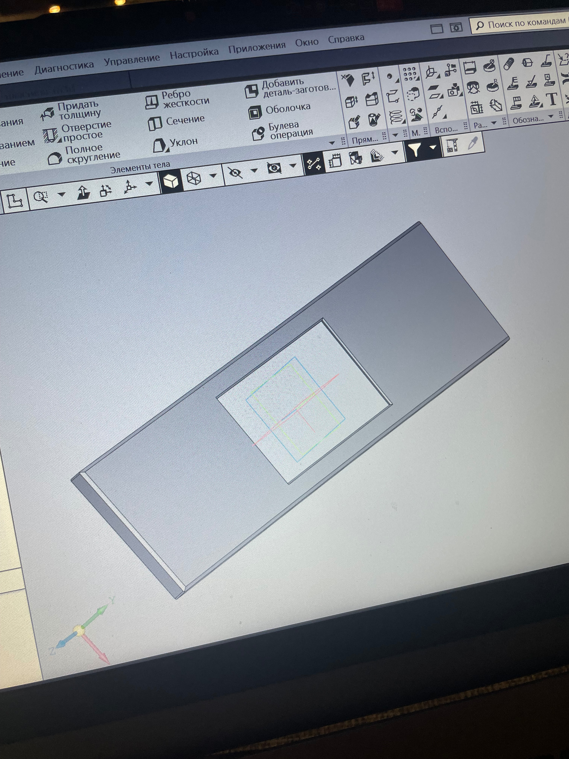

Процесс медленно но идет, мордочка бод большой экран уже на станке :grin:
23 лайка
Что это за франкенштайн ?

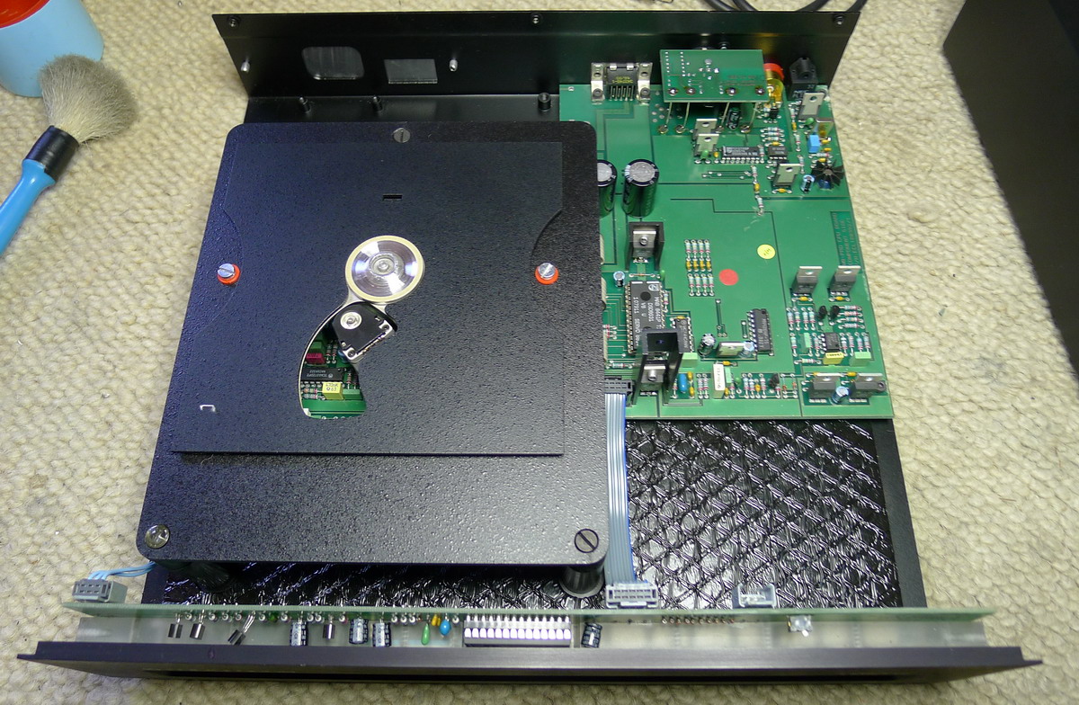

Micromega на CDM тоже вполне живая , примерно того же периода. Держу больше как фетишь - нравится как выглядит.

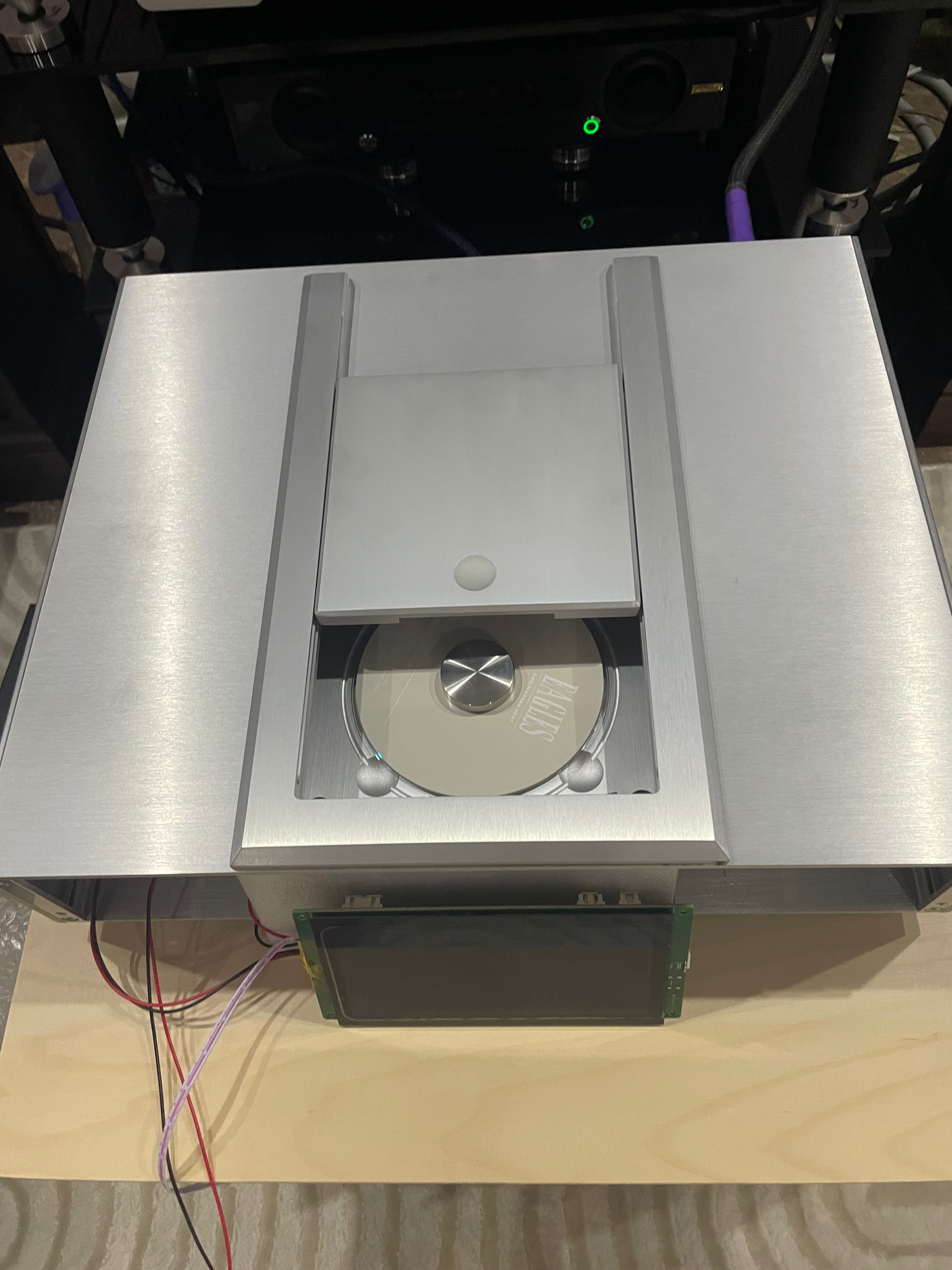

Костя, зачем же ты так грубо??? Всего навсего потихоньку собираю cd транспорт на cdpro2, который мне очень понравился как поет. Будет лицевая панель с сенсорным экраном и ни одной больше кнопки, кнопка питания будет под мордой скрыта. Вот и все :grin:
