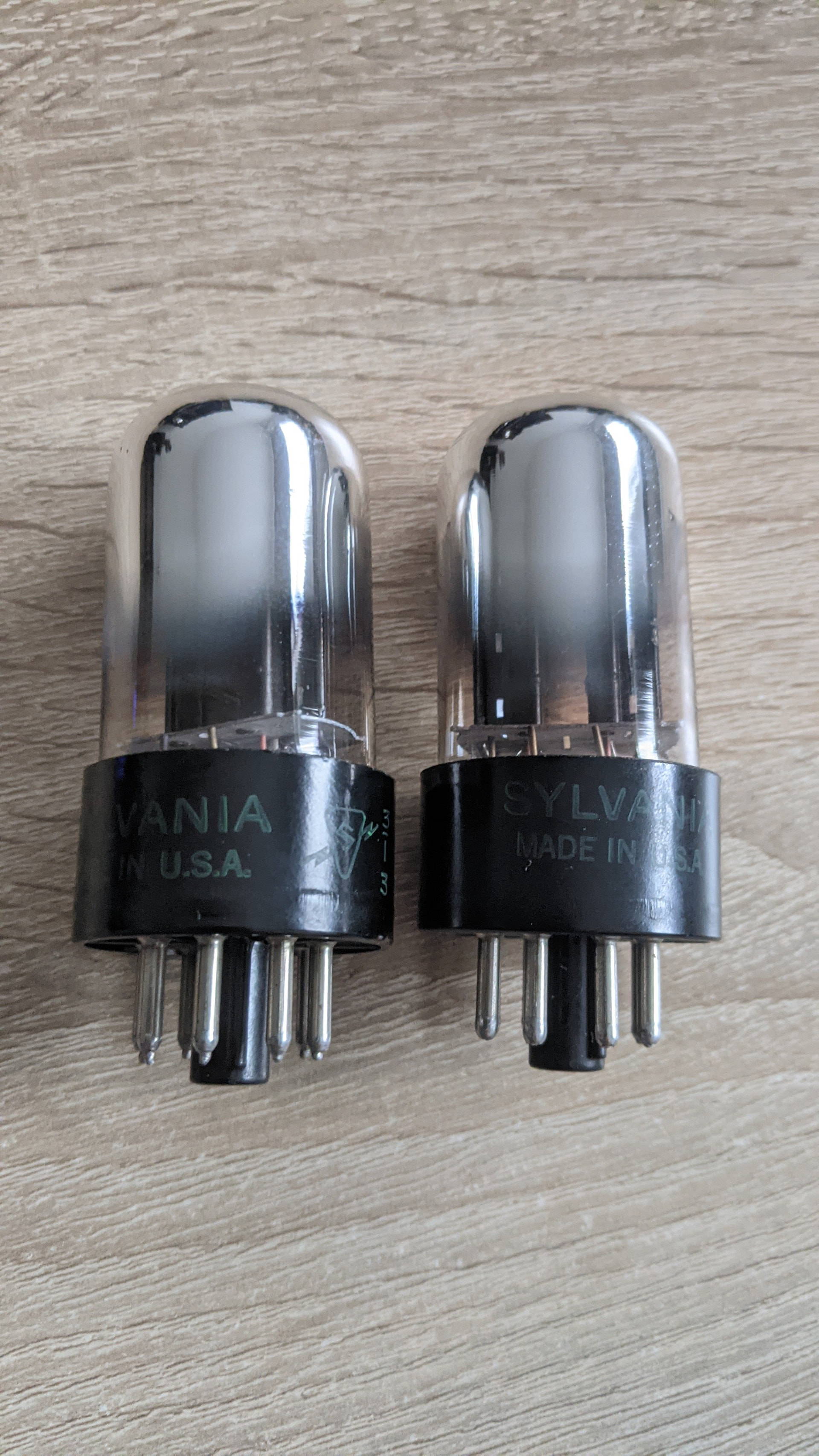

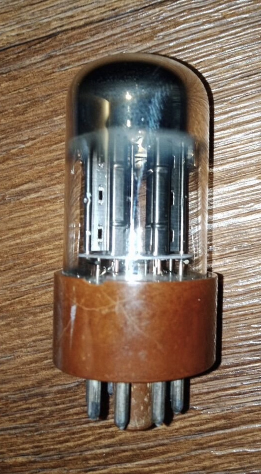

Похожа? Принт не сохранился, к сожалению
6SN7WGT
ББ или нет?
У ББ черная база
Ок, спасибо!
Я не так давно обзавелся Chrome Dome от Сильвании. Очень хороши. И очень редкие.
