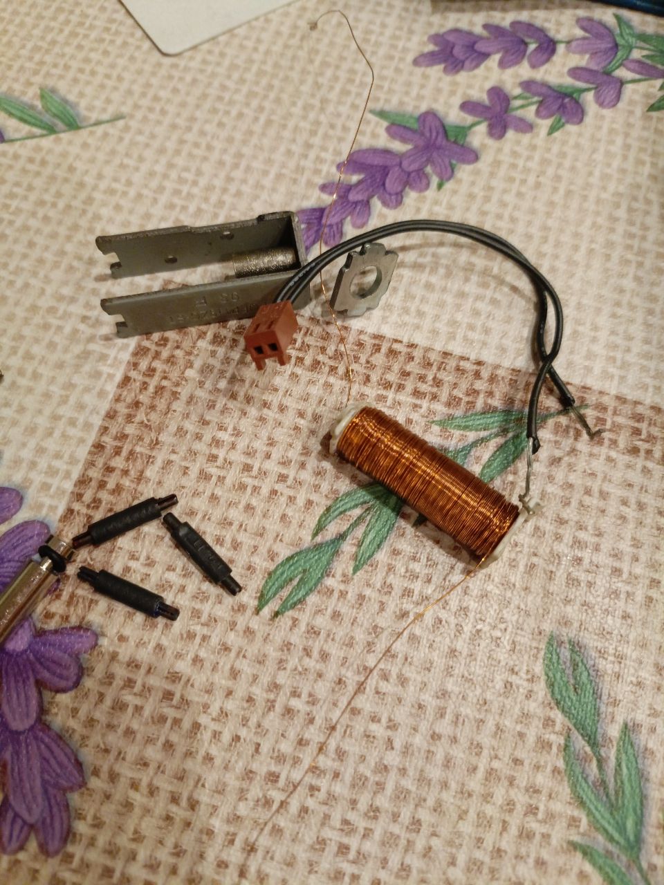

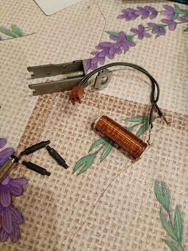

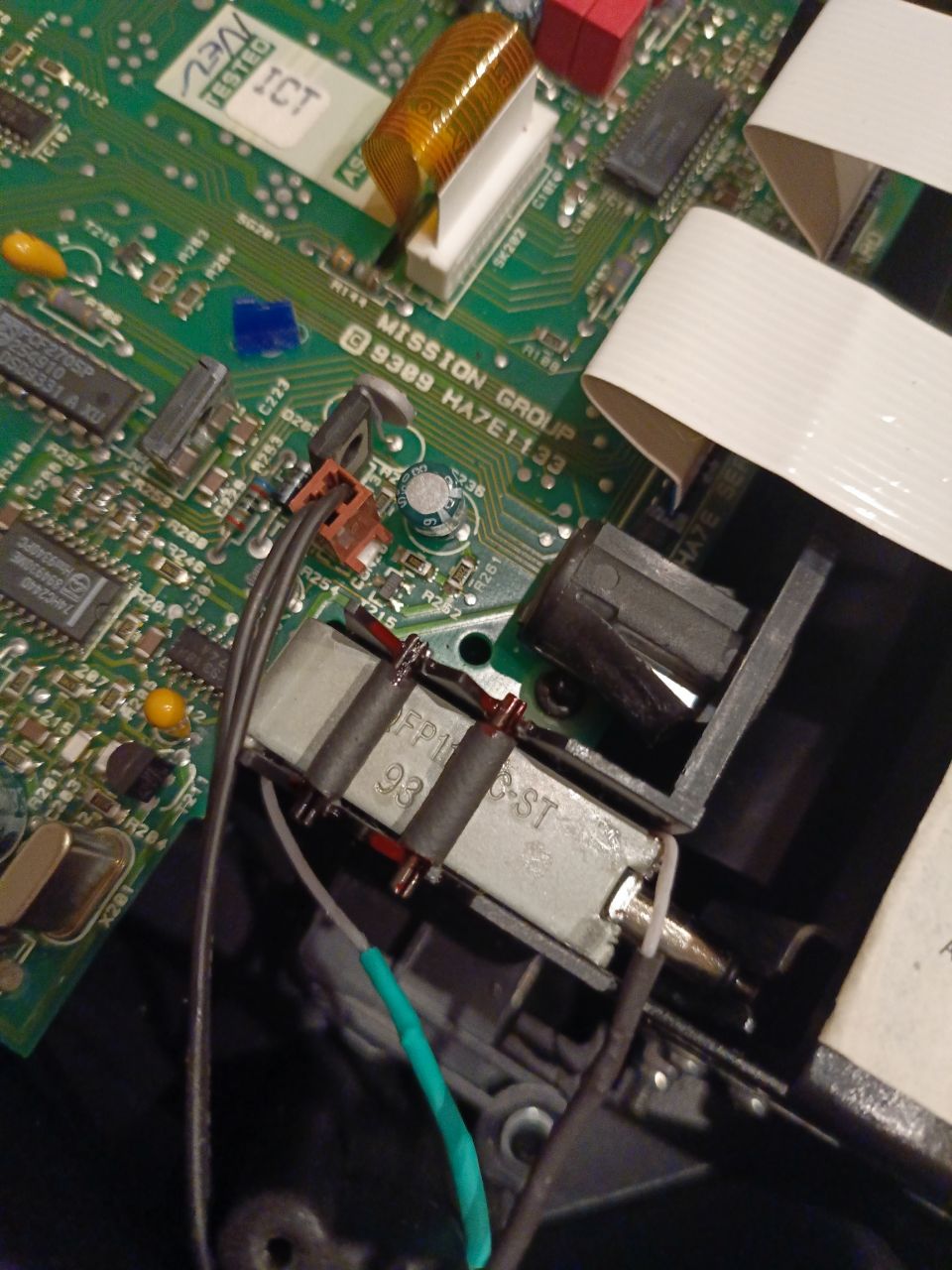

Про “известную проблему” discmaster-а и dad7 с перегоранием соленоида открывающего дископриемник могу доложить следующее:
На заводе ставили катушку сопротивлением порядка 35ом очень тонким проводом, провод подводящий питание плотно приматывался к ней чем то типа скотча. Катушка сильно грелась, теплоотвод плохой и понятно на проводах питания плавилась изоляция, все это вскипало при каждом открытии лотка и в конце концов катушка сгорала.
Перемотал более толстым проводом, сопротивление катушки понизил таким образом в два раза, запаса по току транзистору который открывает питалово хватает с избытком и никакого скотча - просто лак чтобы хоть как то вентилировалась и провода питания к катушке не примыкают, думаю хватило бы и снижения сопротивления но пусть уж все сразу…
По итогу на втором дискмастере настроено открывание - закрывание крышки, точнее на первом регулировка, на втором ремонт, пуляет в итоге идеально…

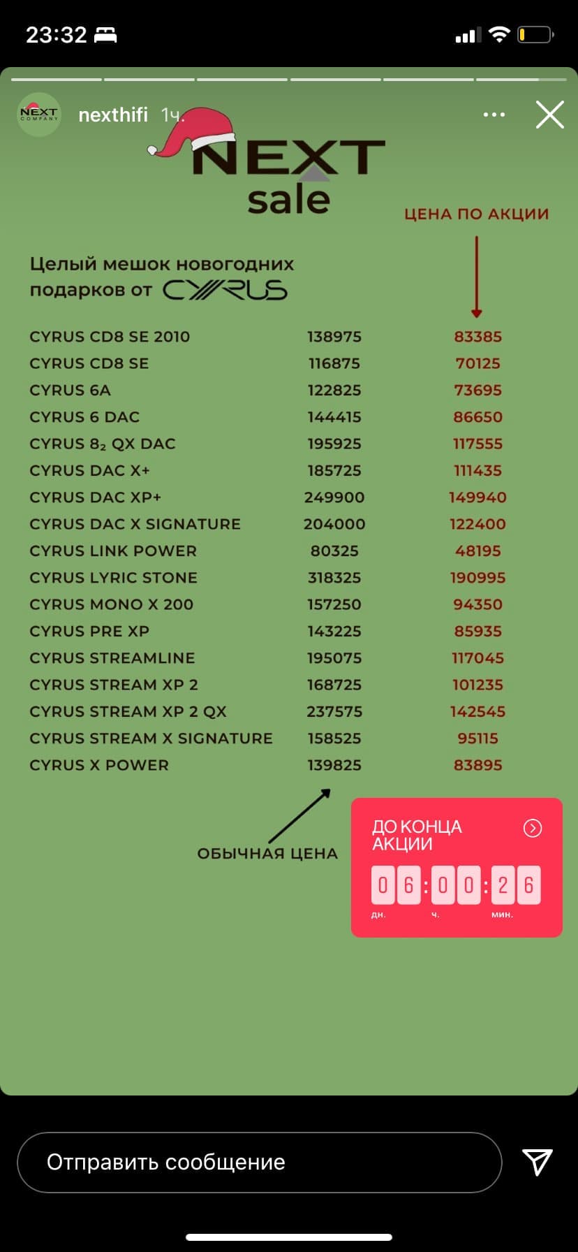

С новогодней скидкой будет дешевле.
Новогодние скидки… дело хорошее, но думаю сильно дешевле не будет.
Потому в приоритете аппарат б/у но без нареканий по работе и не сильно потрёпанный.
Если из бара получиться купить с историей тогда лучше вдвойне :+1:
Обычно сильно дешевле
Но надо следить
Два года тому Дмитрий выкладыва скрин с ВК, кажись с доступными ценамивот вот он
Я тогда DAC XP+ купил. Они существенно больше скинули, чем на скрине
2345 пост, да видел…
Периодически смотрю.
Но и номинальные цены в этом году выше.
То есть даже цены со скрина ещё обсуждаемы были?
Ну может мне повезло
