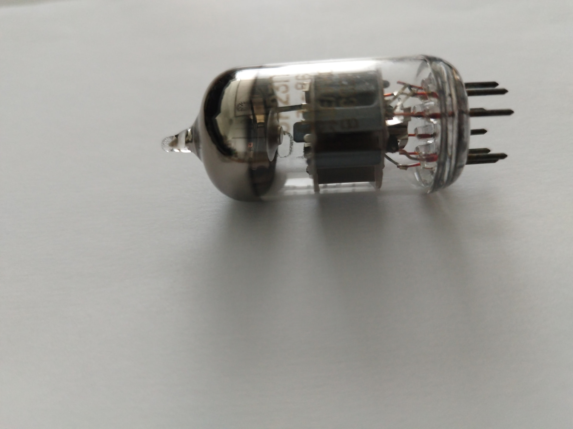

С лампами 6Н23П играет офигенно. Звук телесный и бархатистый. Вокалом заслушиваюсь. Зацените трек (Ирина Богушевская - Нежные вещи FLAC, 24 Mb), голос завораживает.
Попробую, да, лампы ссср зашли норм, даже простые без ев, штатные jj крикливые как мне показалось..
Слушано неоднократно, все отлично на правильных лампах

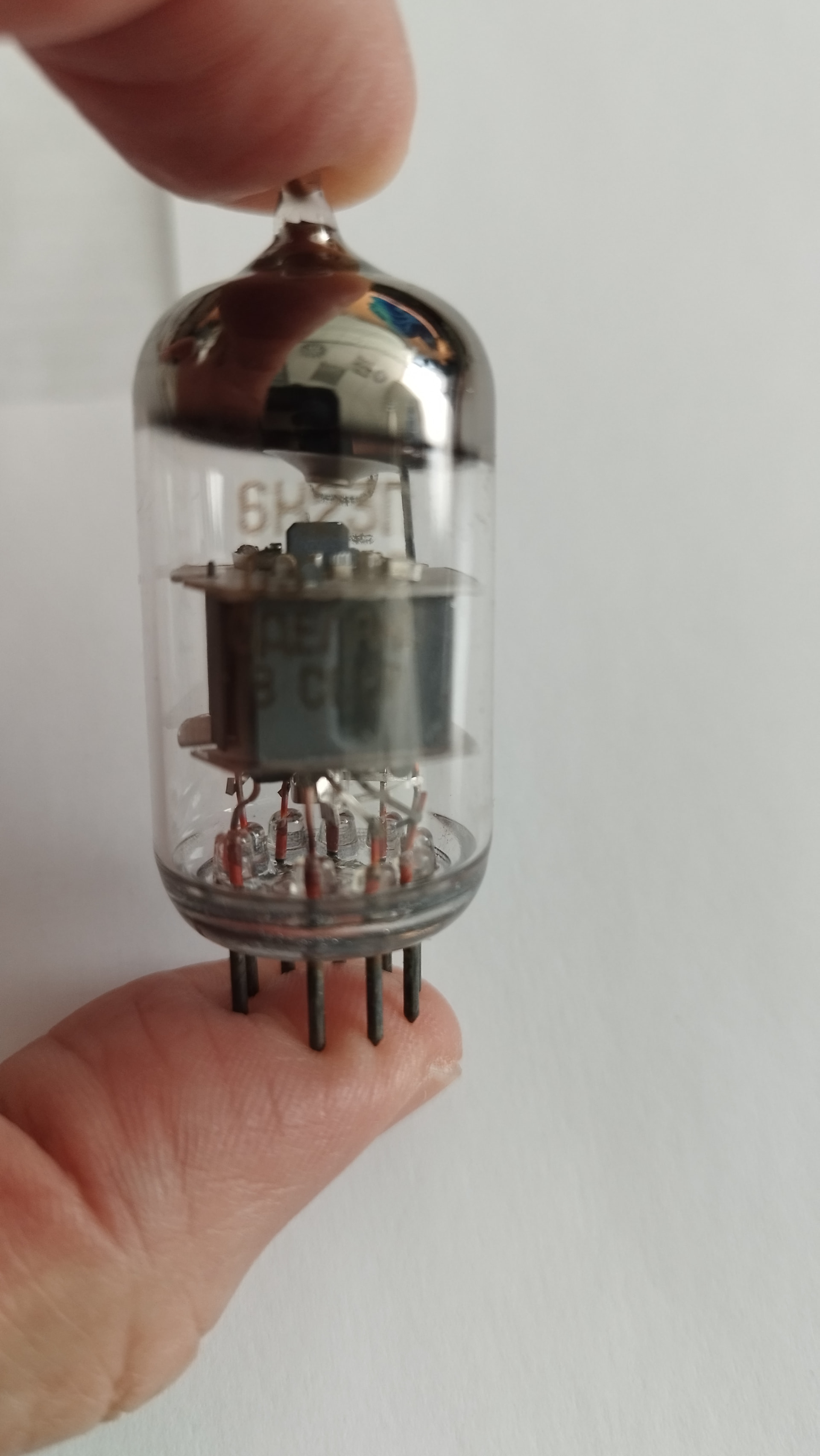

Так это он самый - Святой Грааль? :index_pointing_up: На одной ножке, но 86 года. Вряд ли Грааль. Значит одна ножка условие необходимое, но недостаточное.
Предположу, что роль ламп в выхлопе Вормера “весит” не более 50%..
Еще столько же, если не больше “весят” конденсаторы. Ну совсем мусор стоит..
Не-а. Грааль от 76 до 80.

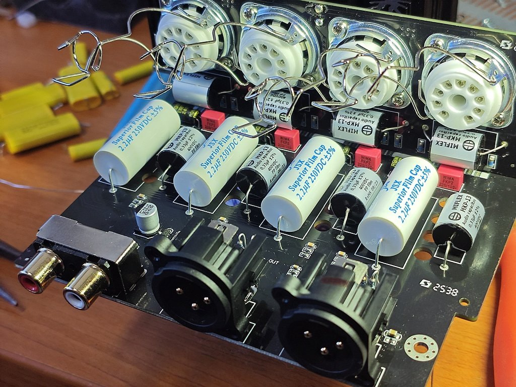

Кондеры бы поменять, только места там маловато. На ютубе чел поменял:
I just upgraded the yellow film capacitors near the valves with 4× 2.2uf jantzen standard z-cap and 8× 0.33uF 250Vdc ClarityCap PX.
Think this dac is nice now wait until you try this, takes it up to another level.
Ну поменять кондеры можно надо знать только на какие.. Подскажите кто понимает..

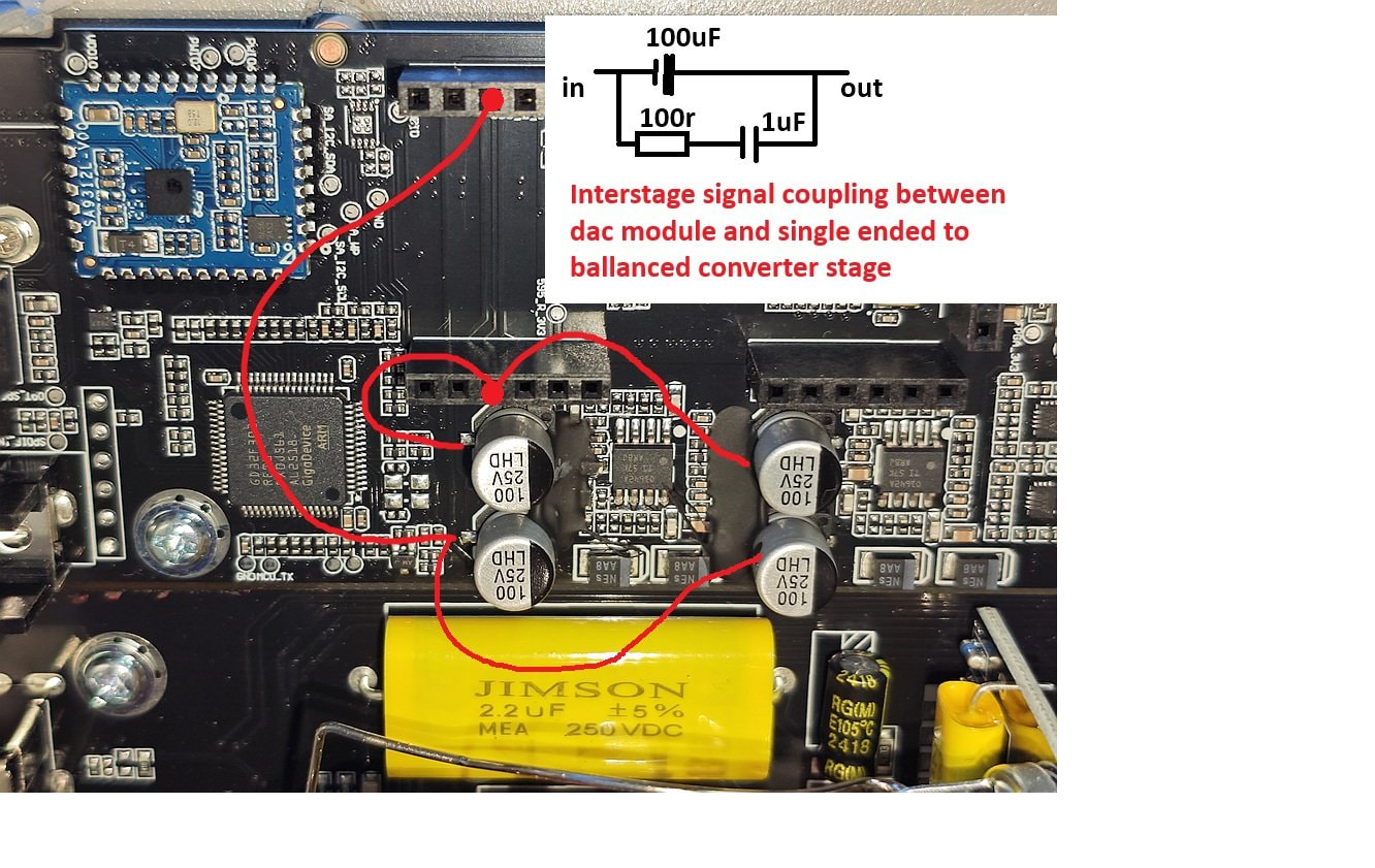

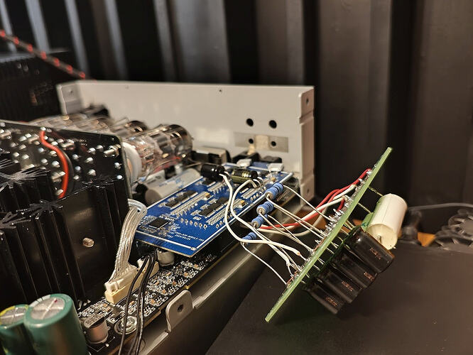

Fiio Warmer R2R upgrade
Подробности по ссылке выше, ниже перевод первого поста:
"Несколько недель назад я приобрел этот прекрасный ЦАП, который и так звучал довольно неплохо из коробки, но я решил пойти дальше и улучшить звучание, заменив некоторые компоненты.
  1. Сначала я заменил полиэфирные разделительные конденсаторы на более качественные полипропиленовые той же емкости. Это придало звуку более плавный и спокойный характер, но я хотел пойти дальше, поэтому после небольшого исследования я обнаружил, что часть фактического звучания осуществляется в межкаскадной связи между модулем ЦАП и операционными усилителями SE-балансного преобразователя.
  2. Четыре низкоимпедансных конденсатора по 100 мкФ зашунтированы последовательно многослойным керамичественным конденсатором 1 мкФ + резистором 100 Ом. Я зашунтировал всю секцию связи и создал разделительную схему с гораздо лучшими компонентами на внешней печатной плате. (Для этого требуется соответствующее оборудование и навыки пайки SMD-компонентов, поэтому это не рекомендуется, печатная плата может быть безвозвратно повреждена).
С помощью резистора на 100 Ом мы можем изменить звуковые характеристики, если хотим больше высоких и средних частот, например, снизив сопротивление до 68 Ом. Я протестировал несколько значений, и для меня 75 Ом вполне подходит".

Посмотрите на Мешке, там большой выбор, есть и с замерами. Я там взял новых 6Н23П 1967 года по 600 руб. с синим ромбом ВП и хорошо работают, даже без подбора в пары.
