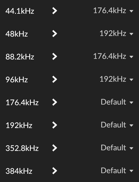

Я про такие настройки передискретизации в Roon спрашивал:
Получается 44.1 в 192 повышаем, но частота то не кратная, может лучше в кратную 176.4 КГц повышать?
Лучше кратную исходному материалу.

Кратность теоретически лучше соблюдать. Но, тогда руками надо задать что во что пересчитывать. А там таблица длинная. Честно скажу, надоело этим заниматься. На слух разницы не слышно. Наверно для Руна и компа не проблема пересчитать всё в 768. А цап играет сразу в этом режиме, получая готовенькое.
Сделал так, а по настройкам поизучаю еще. Может HQPlayer попробую.
