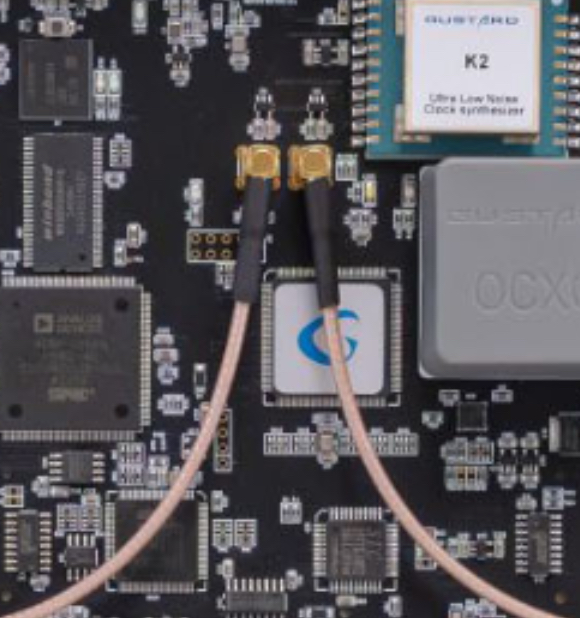

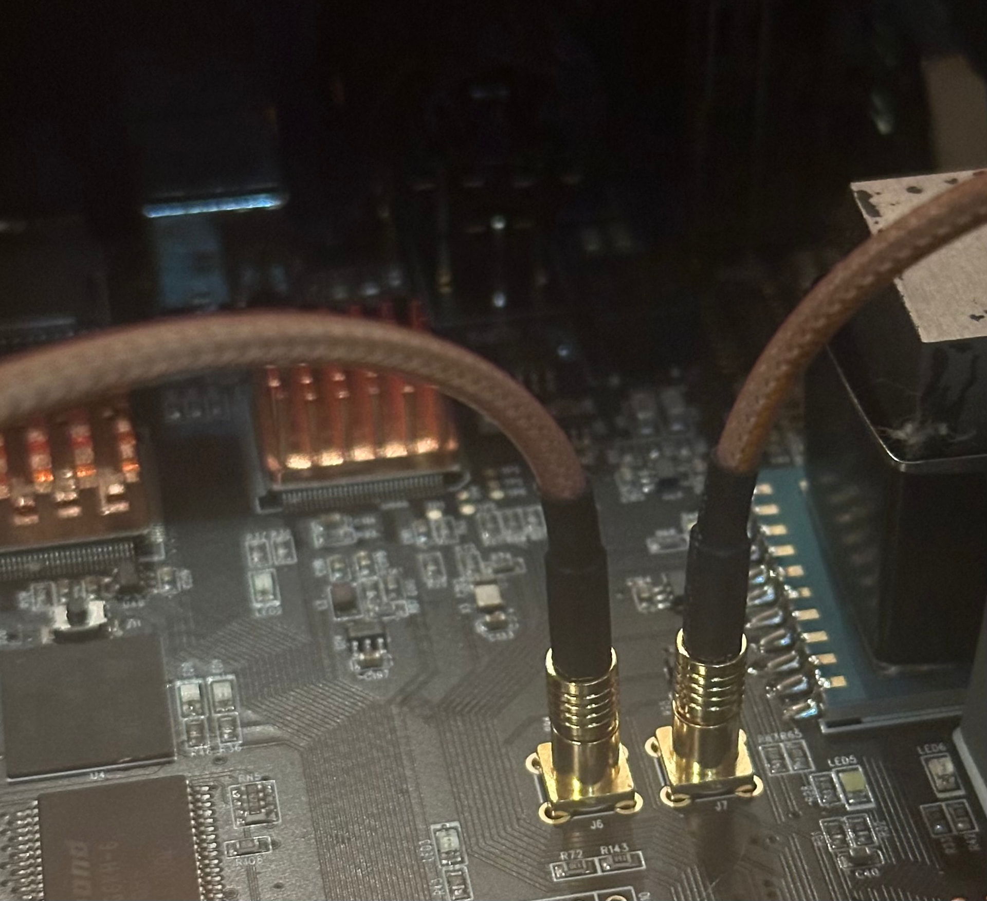

Дошли руки до кабелей клока внутри Gustard X30, поменял на Times Microwave AA-7657 с хорошими фирменными разъемами.
Вложено чуть меньше 40$, эффект явно стоил вложенных средств, не хуже чем подключение внешнего клока.
Было:
Стало:
