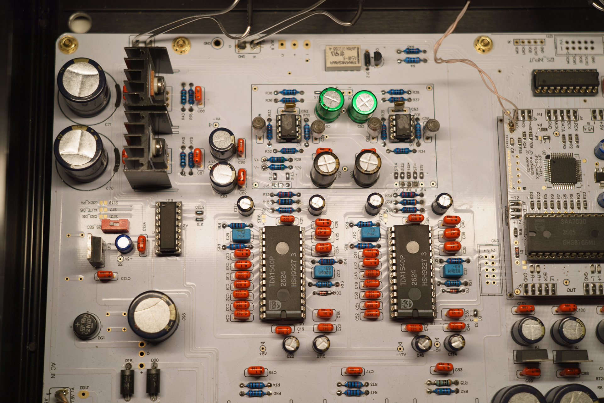

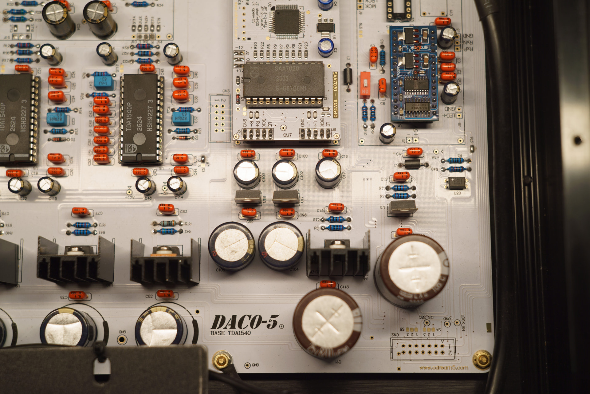

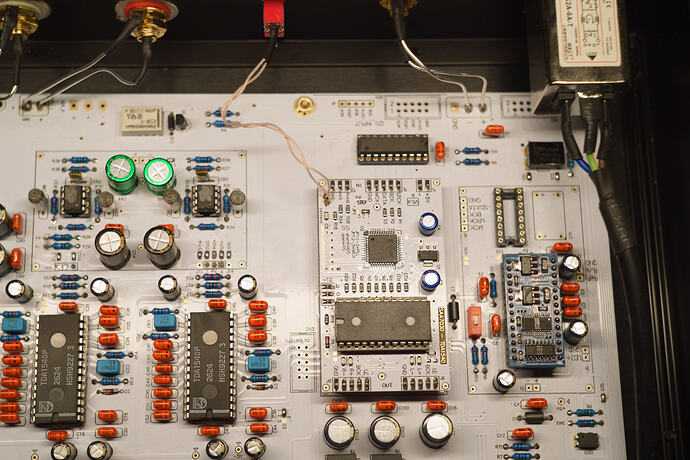

Фото изделия на TDA1540.

Ну там не совсем так. Я у Андрея этого заказывал вариант на 4хPCM1702.
Он сам немолодой увлеченный звукач в бюджетном учреждении ).
Аппаратная у него заставлена этими даками, которые он постепенно клепает, и продает, кстати, ну так.. с совсем уж минимальной наценкой, это не Classic Voice )). И он это клепает скорее из такого исследовательского интереса. На авито там вечно висит 1 объява, а реально он на любом практически классик чипе или имеет готовое или может сделать довольно оперативно. Хотя в целом база похожа на Classic Voice, конечно - пристойная китайская плата пустая (именно пустая изначально) и на ней все достаточно приличное уже напаяно. Вот в этом вопросе кстати и возникает тот самый неведомый Степан ). Он паяет в основном ). Часть вещей бывает заказные, как трансики те же, но не всегда.
У Андрея слух сдвинут согласно профдеформации - в сферу такого “концертного” ), поэтому сам он предпочитает OS и выхлоп на NE5532 (он причем любит Ti).
Но непрочь сконфигурить и NOS. Но понятно, что выхлоп все равно будет на ОУ, и тут уж на свой слух доводить. Я со своим экземпляром поигрался, довел до вполне интересного, уперся в потолок, подарил его человеку, тот счастлив ). Себе заказал на 1702 взамен DIPAudio - оно конечно посерьезнее. Хотя все равно не TDA1540 ).
То есть если мы сраним это с Осипом - ну в Осипе изначально плохо все, кроме идеи сделать мультибит с лампой ). От самой платы до последней детальки.
А у Андрея - просто не прыгнешь выше головы на базе пусть и приличной китайской платы с приличной своей комплектухой напаянной туда с нуля.

Вроде это китайская реплика американского diy мастера. Тут как-то изучали тему и на находили первоисточник.
Мне кажется это подходит под “пристойная китайская плата” )). Ессно они сами ничего не придумывают. А “реплика” - понятие обширное и расплывчатое. Мне всегда вспоминаются “бельгийские реплики швейцарских часов”, которые ни разу не реплики и не бельгийские ).
Ну копия один в один, если хотите, то можно так сказать.
На счет не придумывают, не совсем так, я как-то бороздил интернет в поисках diy решений для чипа Aurex установленном в моём cd плеере, ровеснике 1540.
И набрёл на китайское diy сообщество. Только там я нашёл мастера который реализовал на этом чипе dac.
Он же и разработчик этих решений.
https://ali.click/zsv1311
Понятное дело, что можно сказать, что идеи всё рано не китайцами рожденные, но тогда это можно применить и к тотальному большинству оборудования, в том числе и российского производства, в том числе и частного.
