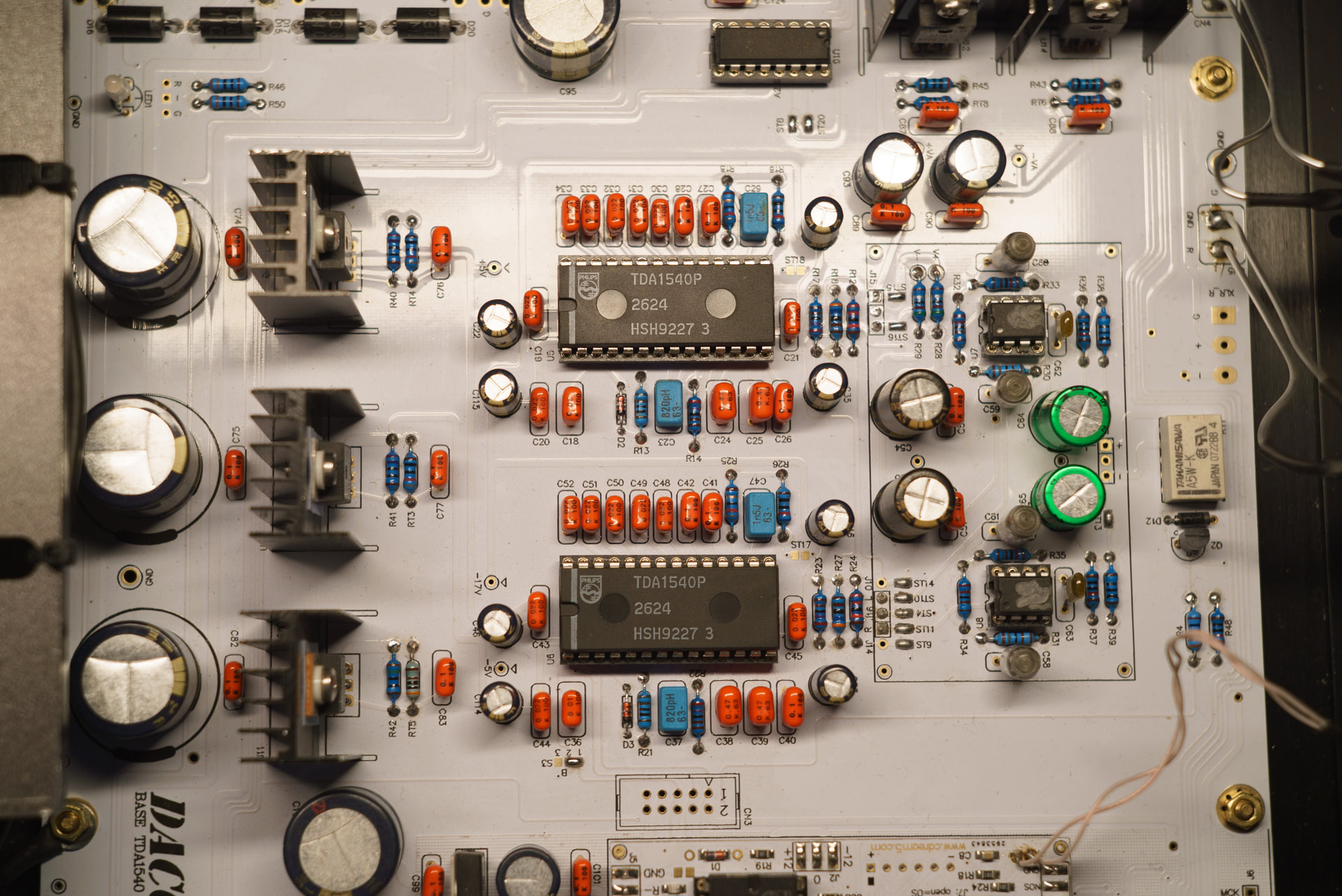

Цифра 92 на номере это год? Видел чипы с 84, 85, но они без логотипа Philips.
А я вижу здесь TDA1541 - 92года. где..
