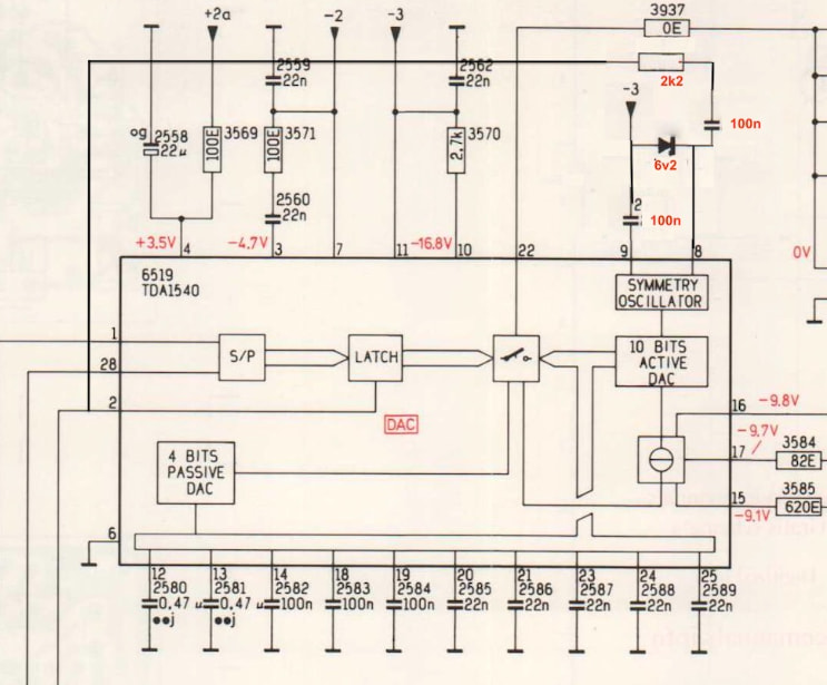

Подскажите, эта схема из какого аппарата? Имеет смысл делать? Так вроде на переходник должно все влезть..
Меня как-то тролили за то, что я ковырял дешёвый ак-601 просто ковырял и получилось годно, а тут потрашат божественные Филы на 1540… Где эти защитники краснокнижных зверушек :rofl:
Что такое “переходник” и куда оно должно “влезть”? :slight_smile:
Схема - да просто и серв-мануала 303. Но кто-то над ней дополнительно от души поиздевался и забросил LE прямо в дем-клок. :slight_smile: Соотв. дем-клок тут зависит от ЧД… И что только с ним не делали, и так его и этак, и лампами и полупроводниками, а теперь еще и сигналом переключением каналов )))

Переходник-платка на dip28. :slight_smile: Там еще по питанию 5В от даташитной отличается..
Еще вопрос, обязательно ставить конденсатор 1% в дем, или хватит 5%?
